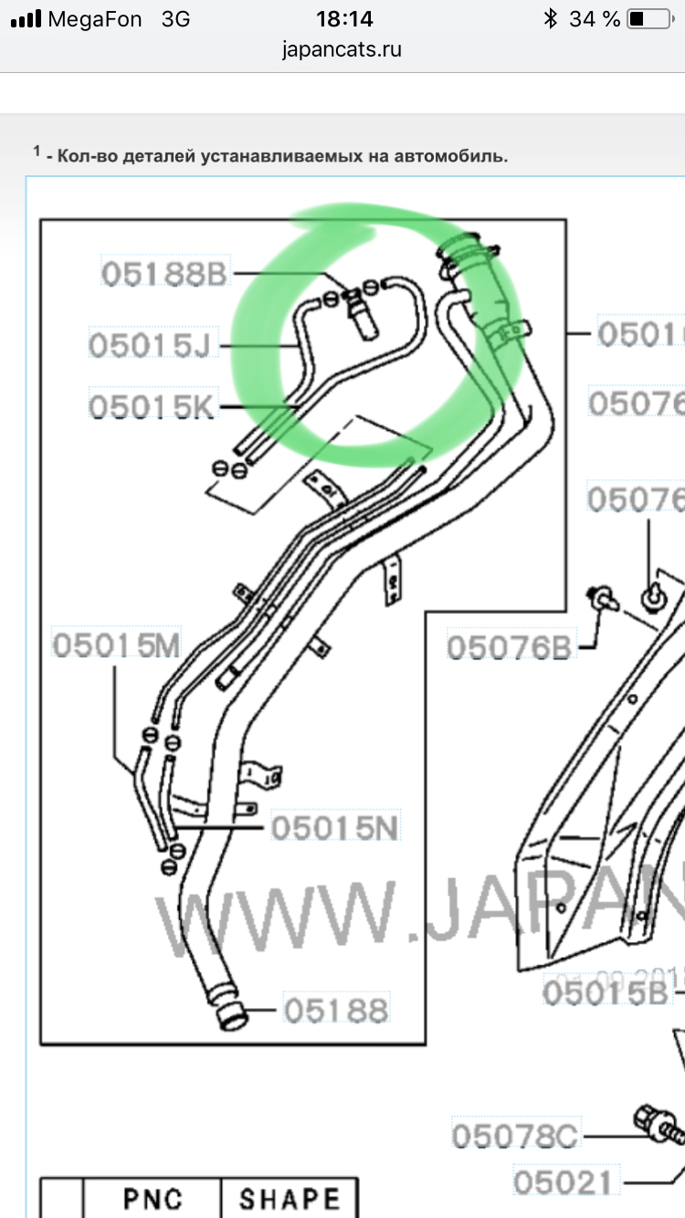

Re: Шипение при открывании крышки топливного бака
Вот в точности, но на оборот, должно быть небольшое избыточное, что говорит о том, что пары удерживаются в баке, для экологии, и как создать разряжение? Если и крышка и клапан этому препятствуют? А вот избыточное подлерживают по средствам обратных клапанов?
А как так же обьяснить тот факт что клапан в горловине впускает воздух без препятственно?
Я и пишу, что впускает он его беспрепятственно, а выпускает под небольшим давлениемSNOOPER писал(а):Не должен он его выпускать беспрепятственно. Он его впускать должен с небольшим значением вакуума.SmoAG писал(а):А как так же обьяснить тот факт что клапан в горловине впускает воздух без препятственно?
А на бензинке вообще пробка подчас имеет только аварийный сброс. Всё остальное делается под контролем.
Это все сделано, "чтоб расплавленный метал не капал, на казённые сапоги"
Сам дично менял это клапан на новый, держал его в руках и продувал ртом в обе стороны, в бак он легко открывается, а из бака есть небольшое соротивление.
Крышка с усилием впускает, как бы создавая небольшое разряжение, но сбрасывает с большим усилием, а клапан безпрепятственно пропускает воздух в бак, и выпускает с небольшим усилием.SNOOPER писал(а):А вот теперь проверь на каком впускает)SmoAG писал(а): Я и пишу, что впускает он его беспрепятственно, а выпускает под небольшим давлением
