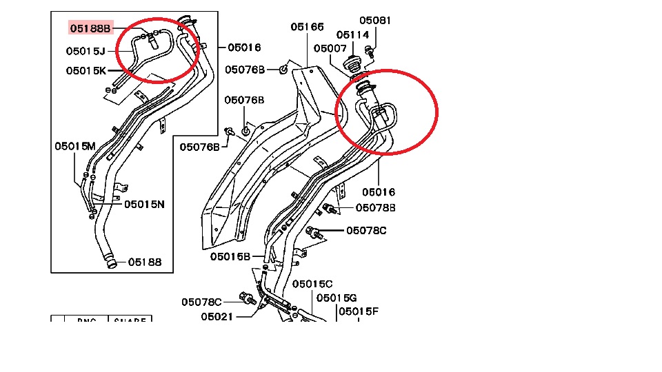

Re: Шипение при открывании крышки топливного бака
Буду смотреть клапанок 05188В!!! Ну и трубки. Думаю могло что-нибудь и с ними случиться.
Не хотелось бы получить такой результат - дошипелось!
Спасибо за оперативное участие!
Пока не влезу - буду чаще открывать крышку топливного бака.
Размыщление - когда продувал клапан крышки после промывки, усилие прилагаемое для срабатывания клапана было достаточно ощутимым но не чрезмерным. Может клапан все таки срабатывает, а шипенье это как раз не стравленный "остаток"?
Да это предохранительный клапан в крышке.
Если тяга двигателя неизменна и не зависит от уровня топлива, забей до лучших времён
