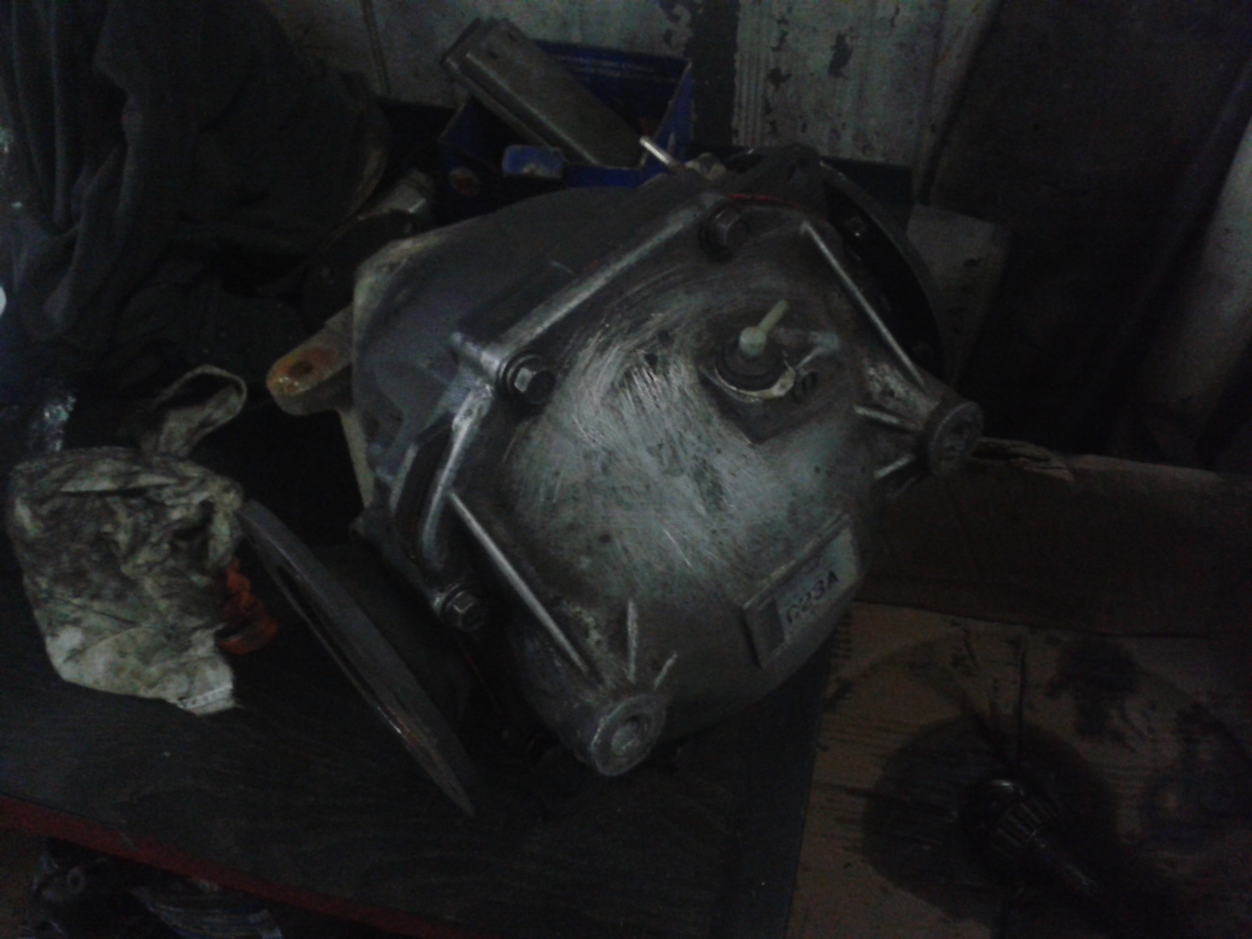

Нашел тут по объявлению редуктор с блоком C23A (компрессором и кнопкой) 18 тыс.

Номер не помню посмотрю вечером напишу проводку ищи: кнопка соседняя с кнопкой подогрева дворников, а на насос над задним редуктором. Насос переноси в нишу левого или правого крыла на П2 он в нише стоит просто проводку и шланг нарастить придеться.
