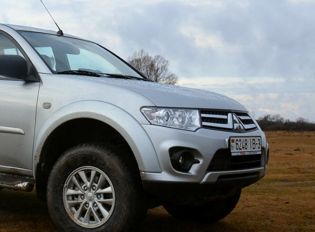

я делаю так, как по приведенной мр. Гаврилов ссылке (*там фото черного МПС ). над номером креплю никелированную трубочку. саму трубку - на 2жестких кронштейна из стали 4 мм. кронштейны крепятся болтом м6 каждый в углублении бампера под номером, средина кронштейна болтом м5 насквозь через бампер в железяку (которая за бампером). полагаю, что крепление жестких кронштейнов в двух точках достаточно. в саму трубку кронштейны крепятся вытяжными заклепками (3 шт.) диам. 5мм. чтобы обойтись без сварки, которая искалечит хром на трубке. рамка стандартная с номером -поверх кронштейнов (они копируют бампер, прикасаясь к нему через тонкую материю)

да у меня фот профессиональный здоровый, как то в гараж таскать лень, сегодня попробую телефоном (но у него флешка маленькая для перзаписи на бук). смысл повторю: нашел какие то стандартные несколько кронштейнов (может мебельные) по изгибу подошли как по заказу. так что гнуть самому не пришлось. только просвелил в нижнем изгибе отверстие под болт м6 для вкручивания в стандартные гнезда под номером. между кронштейном и "поверхностью отверстия" на болт подогнал трубку - чтобы ее длиной регулировать "неприжатие "кронштейна к пластику бампере и длиной трубки также регулировал вертикальность той части кронштейна, которая проходит под номерной рамкой. когда выровнял установку обоих кронштейнов ( в верхней их части были заранее просверлены отверстия под заклепки крепления трубки) приложил трубку и отметил место сверления в ней вначале одного отверстия одного из кронштейнов. просвелил, поставил одну заклепку (не дотягивая ее полностью, пока не поставлю остальные - чтоб не разболталась) опять установил кроннштейны с в одном месте приклепаной трубкой, отметил место для заклепки во втором кроннштейне, приклепал одну заклепку. установил опять трубку с 2 кронштеными - убедиться, что кронштейны попадают в отверстия под номером - снял систему и заклепал все остальные заклепки.
держиться довольно жестко, но нужно все же поставить вторые точки крепленя кронштейнов. болт м 5 будет великоват ( жалко сверлить пластик бампера крупным отверстием() имхо - достаточно будет м4. на эти же болты м4 планирую крепить штатную пластиковую рамку номера (чтоб не делать доп. отверстия в бампере) да кронштейны из стали не толщиной 4 мм, а 5мм. номерная рамка отстоит от бампера на эти 5мм - эстетически нормально и пластик бампера не трет. попробую сфотать, но нужно разбирать систему для фотосессии. хотя еще сами фары не купил - не могу найти именно с гладким стеклом и рефлектором, чтоб светили не полосой, а по типу прожектора. конечно, енсли купить готовую рамку и укренпить ее штатные два отверстия под номер и еще сделать 2-ую точку крепления - через пластик в железяку за ним - будет тоже прочно. мне интересмно делать самому, т.к. МПС не пользуюсь до начала след года, в связи с уменьшением пошлины с начала года (пенсионерам)

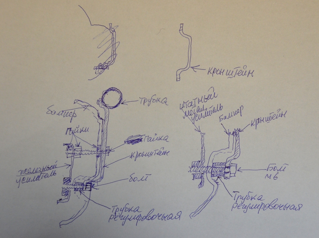

юрий юрикович писал(а):да у меня фот профессиональный здоровый, как то в гараж таскать лень, сегодня попробую телефоном (но у него флешка маленькая для перзаписи на бук). смысл повторю: нашел какие то стандартные несколько кронштейнов (может мебельные) по изгибу подошли как по заказу. так что гнуть самому не пришлось. только просвелил в нижнем изгибе отверстие под болт м6 для вкручивания в стандартные гнезда под номером. между кронштейном и "поверхностью отверстия" на болт подогнал трубку - чтобы ее длиной регулировать "неприжатие "кронштейна к пластику бампере и длиной трубки также регулировал вертикальность той части кронштейна, которая проходит под номерной рамкой. когда выровнял установку обоих кронштейнов ( в верхней их части были заранее просверлены отверстия под заклепки крепления трубки) приложил трубку и отметил место сверления в ней вначале одного отверстия одного из кронштейнов. просвелил, поставил одну заклепку (не дотягивая ее полностью, пока не поставлю остальные - чтоб не разболталась) опять установил кроннштейны с в одном месте приклепаной трубкой, отметил место для заклепки во втором кроннштейне, приклепал одну заклепку. установил опять трубку с 2 кронштеными - убедиться, что кронштейны попадают в отверстия под номером - снял систему и заклепал все остальные заклепки.
сделал "чертеж" вид в профиль. кстати, кронштейн не обязательно согнутый. можно просто пластину и крепить также как нарисовано. только если без изгиба в штатное углубление под номером - головка болта крепежного для кронштейна будет мешать придвинуть номерную рамку поближе к бамперу. поэтому желательно изогнуть хоть немного, чтоб головка болта была глубже, чем плоскость бампера. трубка регулировочная - обыная стальная трукбка произвольного диаметра, главное, чтобы налезла на болт. но лучше диаметр трубки бОльший, чтобы площадь ее опоры в пластик бампера (я на пластик еще подложил стальную шайбу, здесь не нарисовано,чтобы тонкостенная трубка не травмировала пластик и чтобы площадь опоры трубки была бОльшей) и в тело кронштейна была больше. мне повезло, что нашел изогнутые.

Re: Бюджетные дополнительные фары дальнего света
Спасибо за объяснения. Походу у нас разные крепления номера. Дырки в бампере в других местах. У меня бампер то старый.
у меня фота бампера нет. у меня с новой решеткой (где эмблема) а на бампере не впуклая, а выпуклая площадка под номер, а под этой площадкой углубления где два болта м6 крепят бампер к его усилителю. саму рамку для номера в Рольфе прицепили саморезами к выпуклой площадке и эта рамках своим низом закрывает углубления с болтами.
нашел фото своей машины ,но номер закрывает детали устройства площадки под номерюрий юрикович писал(а):у меня фота бампера нет. у меня с новой решеткой (где эмблема) а на бампере не впуклая, а выпуклая площадка под номер, а под этой площадкой углубления где два болта м6 крепят бампер к его усилителю. саму рамку для номера в Рольфе прицепили саморезами к выпуклой площадке и эта рамках своим низом закрывает углубления с болтами.
Всё понятно. Спасибо. Я так понял что у Вас болты крепления бампера к усилителю находятся вертикально друг над другом? И кронштейн привинченный к ним тоже идёт вертикально? На старом бампере как видно дырки идут под углом к горизонтали...

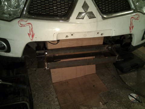

Всем, привет.
Вот вариант, но еще не изготовлен и не установлен на авто 2010г.в.
нет. углубления с болтами расположены горизонтально вдоль нижнего выступа площадки номера. углубления расположены не по краям площадки, а симметрично от центра площадки примерно в 25-30 см . поэтому номер с рамкой их закрывает своей нижней горизонтальной чатью. а саму рамку под номер привинтили саморезами к выступающей площадке под номер непосредственно вкрутив саморезы в пластик бампера примерно по центру (по горизонтали) выступающей из тела бампера пощадки.
юрий юрикович писал(а):нет. углубления с болтами расположены горизонтально вдоль нижнего выступа площадки номера. углубления расположены не по краям площадки, а симметрично от центра площадки примерно в 25-30 см . поэтому номер с рамкой их закрывает своей нижней горизонтальной чатью. а саму рамку под номер привинтили саморезами к выступающей площадке под номер непосредственно вкрутив саморезы в пластик бампера примерно по центру (по горизонтали) выступающей из тела бампера пощадки.
по торцам трубы никелированные заглушки (сантехнические) вторую точку крепления еще не сделал (которая в средину кронштейнов) т.к. впереди техосмотр и лоп фары не нужны пока не прошел осмотр
предложение Сергей (чертеж и моделоь) крепление рамки вроде как просто в пластик бампера, или его придется сверлить насквозь и вкручиваться в усилитель . к тому же плохо, что два силовых болта будукт на одной линии - т.е. эта рамка будет легко качаться, т.к. металлический усилитель хилый и в него нужно минимум два разнесенных по вертикали крепления. у меня одно основное крепление - использует штатные отверстия и резбу в усилителе, второе место крепления можно делать 5 или даже 4 мм болтами для уменьшения травмирования бампера.
