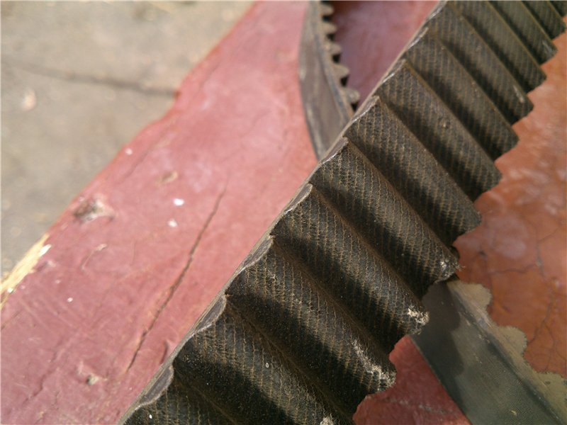

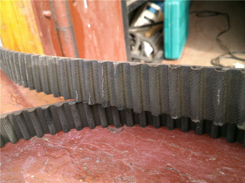

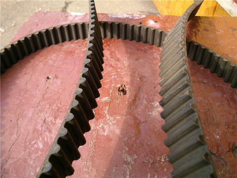

В личку кидают вопросы, типа в каком сост. были ремни ГРМ и балансиров?
Фото 1;2;3 Ремни. Трещин нет (резина не сказать что-б высохла...но и не "новье") Белые пятна - это не потертости....то-ли мел, то-ли побелка...валялись на полу и испачкались.

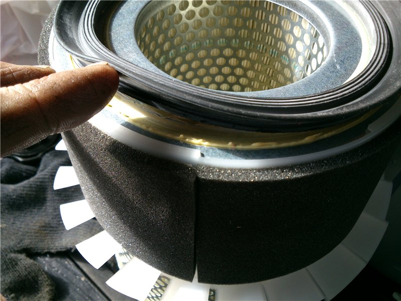

Фото 4. Вот такой ориг. возд. фильтр из эксиста (думаю резинка прижмется...но всё-же)

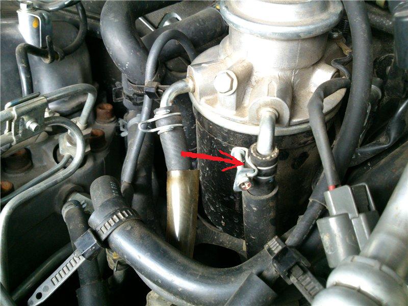

Фото 5. А это собсно вопрос к камрадам: МОЖНО-ЛИ выкинуть эти японо-чудо (хомуты) и поставить обычные...Norma например? Умучался упорные шайбы терять (полностью не разобрав хомут - шланг не снимается), да и что-то плохо держать они стали....хода винта уже нехватает.
OreSHik
Сообщения: 3168
Двигатель:: 6ж72-12
Откуда: Башкирия
Откуда: Туймазы
Благодарил (а): 56 раз
Поблагодарили: 165 раз
Re: Вот так съездил на замену ремней ГРМ!!!
Сообщение OreSHik »
Ставь хомуты привычные :) ,проблем с этим нет.
