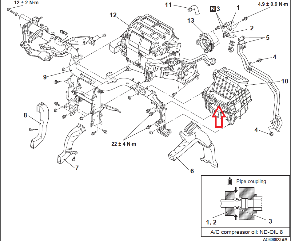

Опыт Андрея сподвиг и меня на эту процедуру :) ))
Открутил, достал тиристор, в отверстие виднеется нижняя плоскость испарителя, с верху никак не подобраться. Заполнил пеной все пространство, но вверх она не полезет, поэтому закрутил тиристор на место и включив вентилятор на полную залил пену прямо на крыльчатку, через минуту работы пена полезла из воздуховодов. Грязная, страшная :=-O:, отключил вентилятор, т.к. летела на сиденье и грязь текла по панели. Вооружился тряпками и заново погнал воздух... всякого дерьма вылезло много, но думаю основное ушло через сливное отверстие. ::-!:
Теперь остался только запах очистителя, кондей холодит лучше. в общем вытаскивайте фильтр салона и пускайте пену на крыльчатку, потоком воздуха ее прогонит по всей системе.
Единственная неудача, пытаясь добраться до верхней плоскости испарителя снял панель где бардачек и неподумавши отключил датчик аэрбэга ::-|: , теперь горит значек (беременный мужиг) на панеле :mebiro_01:

Жека Оренбургский писал(а): Открутил, достал тиристор, в отверстие виднеется нижняя плоскость испарителя, с верху никак не подобраться. З
Я тоже видел, засунув глаз в отверстие от тиристора ::-D: , эту плоскость, но посчитал, что это плоскость радиатора печки(19), а не испарителя(12), согласно этой картинке

Не, я именно ориентировался по входу трубок, обведенных зеленым, но там все заклеено изоляцией - распечатывать не стал.

Жека Оренбургский писал(а):Не, я именно ориентировался по входу трубок, обведенных зеленым, но там все заклеено изоляцией - распечатывать не стал.
Понятно. Значит, получается, что если вдувать пену через центральные дефлекторы, т.е непосредственно над радиатором печки и испарителем, то эффективнее получается, чем через отверстие от тиристора, что равно подаче пены через слив конденсата, кмк.
