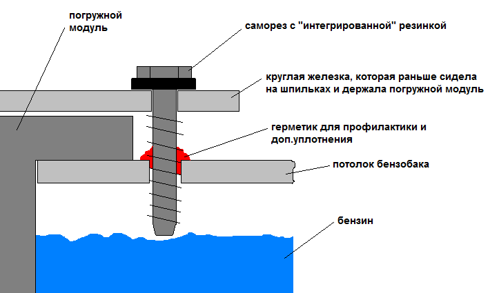

C ТНВД ладно врятли я смогу сделать, а как вот эту мелкотню менять, которая обломалась я ума не приложу. :*WALL*: Сори молодой 24 всего. Я так понял эти болты приварены к баку, сверху гайка к ним. КАк их заменить вопрос. Боюсь остальные откручивать.
Проблема в том что я менял все это сам. Но не знаю что делать с болтами поломаными(((( вот эти, мои сломаны два правых

Ну для начала, нужно одеть обратно все трубки и отмыть всю грязищу, что бы потом ее с бака не вылавливать. Затем тщательно пролить болтики WD-40, затем обкладываем ватой и проливаем преобразователем ржавчины. Оставляем это дело на сутки. Затем плавным покачиванием туда-обратно, откручиваем осторожно раскачивая. Если шпильки не удается сохранить, тогда не расстраиваемся, берем саморезы для металлопрофиля, подходящее сверло и магнит. Засверливаемся вначале в крышке, рядом с отверстиями под шпильки, затем прикладываем крышку, и намечаем через просверленные отверстия, места, куда вкрутятся саморезы, что бы меньше стружки упало в бак, держим магнит возле сверла. После того, как отверстия просверлены, откачиваем грязь со дна бака, заодно собираем магнитом попавшую стружку с бака. Устанавливаем насос на фильтр, не забываем подключить все трубочки ;) , притягиваем саморезами к баку фильтр, подсоединяем все трубки и разъемы, собираем пазл с нижним лючкои, прикручиваем все обратно, заводим машину и радуемся)))

Ну что будет легко, никто не говорил))) У меня знакомый говорил, что отверстия под саморезы набивал шилом и молотком. Не уверен, что получится, но можно и попробовать

Не знаю, если только под углом сверлить. А ничего что саморез в бак войдет насквозь? Или нормальная практика? Боюсь своими не очень ровными руками что то не так сделать. Особенно в 1 раз я все криво делаю)))

Ну макни ему конец в герметик перед завинчиванием для пущего самоуспокоения.

Специальный какойт или силиконовый обычный с рынка?
Да и саморез по длине какой?

Саморез с нержавейки, ничего ему там не будет. Смысла макать саморез в герметик не вижу.
Если под углом засверлишься, то и вкрутишь под углом ;) главное, что бы притягивало нормально

А я б макнул... ::-D:
Зато и через 10 лет выкрутится нормально, да и поплотнее будет.

В виду того, что макать собираемся не болт, а саморез, который будет грубо вкручен в метал (читать его оскоблят по всей резьбе), думаю что практически весь герметик останется на поверхности. Ну а от того, что макнешь, хуже не будет, главное что бы герметек масло стойким был.

Да не важно где он там останется.
Важно что дырочку слегка затянет и залепит стык бак-болт. Предотвратит в последствии коррозию.
Можно еще проще. Перед завинчиванием просто кончиком тюбика выдавить по капле герметика на каждую дырочку. Потом просадить кружок и уже привинчивать.

Ты металопрфиль ниразу не прикручивал? ))))
Там уже есть резинка, которая не даст влаге с наружи проникнуть в бак ;)
