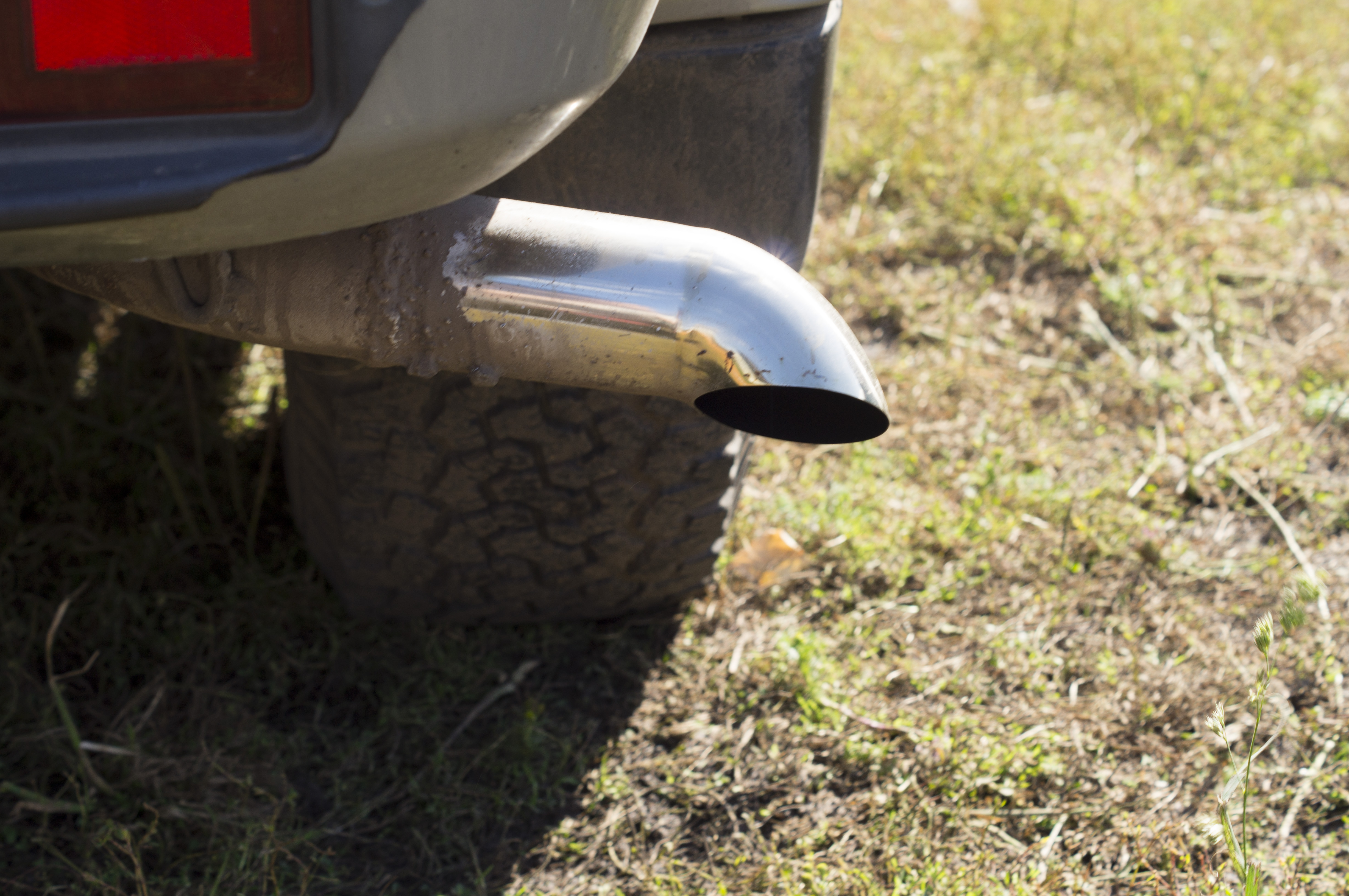

Сварил себе выхлоп,а то у меня не было куска трубы,мастерил из какой то трубы от камаза и насадки на глушитель)обошлось в 800 р)Сварщик я хреновый по этому не красиво)Зато антикризисно)
