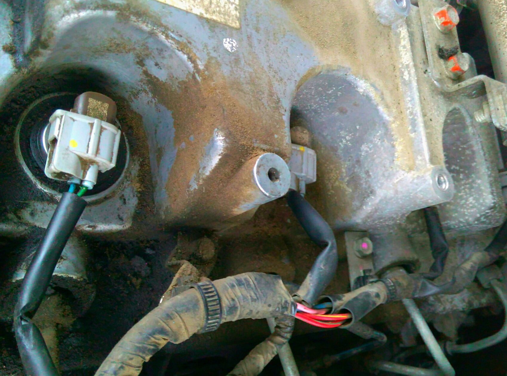

У меня на паджеро 4 , тоже фишки, нет никакой планки....и такая же проблема! Померил сопротивление на свечах, везде 1.6 Ом, как я понял это в пределах нормы, включаю зажигание, какие то реле щелкают, а напруги на фишках нет...Поэтому так же очень жду какого то решения...
Может не туда смотрим)

А зачем вы сделали фото клапанной крышки с фишками на форсунки? Свечи совсем не там. Что бы заниматься ремонтом в домашних условиях, надо хотя бы знать расположение всех элементов двигателя и узнавать их в "лицо".
Москвич-412, Corolla-88 дв.4е;Crown-89.дв.2LTE; Chaser-90 дв.1G-GE; RVR-95 дв.4D65; Land Cruiser Prado-95 дв.1KZ-TE; Bighorn-99 дв.4JX1; Toyota Harrier-99 дв.5S; Pajero-3-2000 дв.4M41/г.в; AUDI A6 allroad quattro 2007 г.в

Vitalya-74 писал(а):А зачем вы сделали фото клапанной крышки с фишками на форсунки? Свечи совсем не там. Что бы заниматься ремонтом в домашних условиях, надо хотя бы знать расположение всех элементов двигателя и узнавать их в "лицо".
Вокруг столько информации, грех не заниматься ремонтом своей машины самому, я же не капиталить собрался...планку уже нашел, напряжение есть, завтра буду проверять сопротивление на свечках. И не надо ругаться ::-X:
Пы.сы а вы ведь тоже сразу не поняли на каких таких фишках мы с автором проблемы напругу проверяли))

Проверяйте сопротивление на каждой свече отдельно, после снятия общей шины. Но по сопротивлению общей картины не усмотреть, так приблизительно только. Как работает свеча можно увидеть только после её снятия, но не торопитесь, снимать иногда себе дороже.
Да и не ругаюсь я вовсе......... ::-[:
