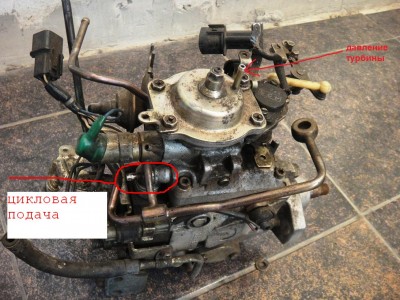

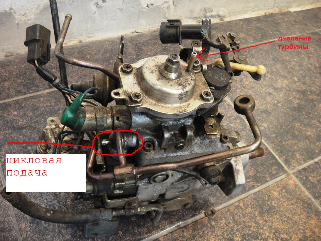

Ну это он вообще о чём говорил? Наверное об угле опережения впрыска?vmelnikov писал(а):он говорил так: "стояло на 12, я поставил на 9" просто я сейчас как подкручу...
Крутить винт подачи нужно против часовой стрелки - то есть выкручивать из ТНВД, но по 1/2 или даже 1/4 оборота.
Выкрутил 1 раз - проехал, если существенного снижения динамики не почувствовал, то ещё выкрутил немного. И так пока не почувствуешь резкой потери тяги. После чего нужно вернуть винт подачи в предпоследнее положение и замерить расход.
Вот темка была: Цикловая подача 4м40
Он под защитным металлическим колпачком прячется.

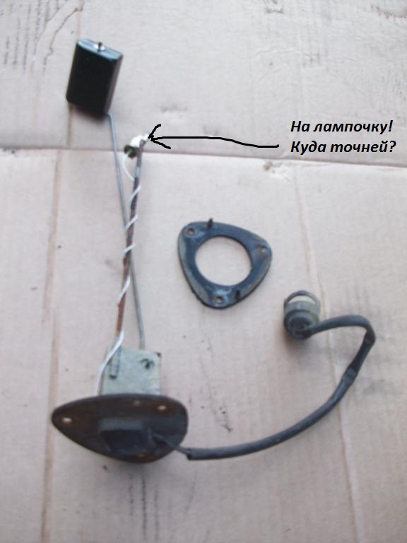

- GeWork
- Сообщения: 2026
- Зарегистрирован: 19 янв 2012, 01:19
- Двигатель:: 4M40 2.8TD
- Мой автомобиль(и):: Pajero II 1994 5дв. Японец АКПП, SuperSelekt
- Откуда: Ростов-на-дону
- Благодарил (а): 35 раз
- Поблагодарили: 24 раза
Re: Pajero 2.8 TD 4M40 просто космический расход!
Да бросьте, положение поплавка на лампочку не влияет. На лампочку другой, отдельный датчик и довольно точно показывает ибо всегда в одном положении относительно дна.
