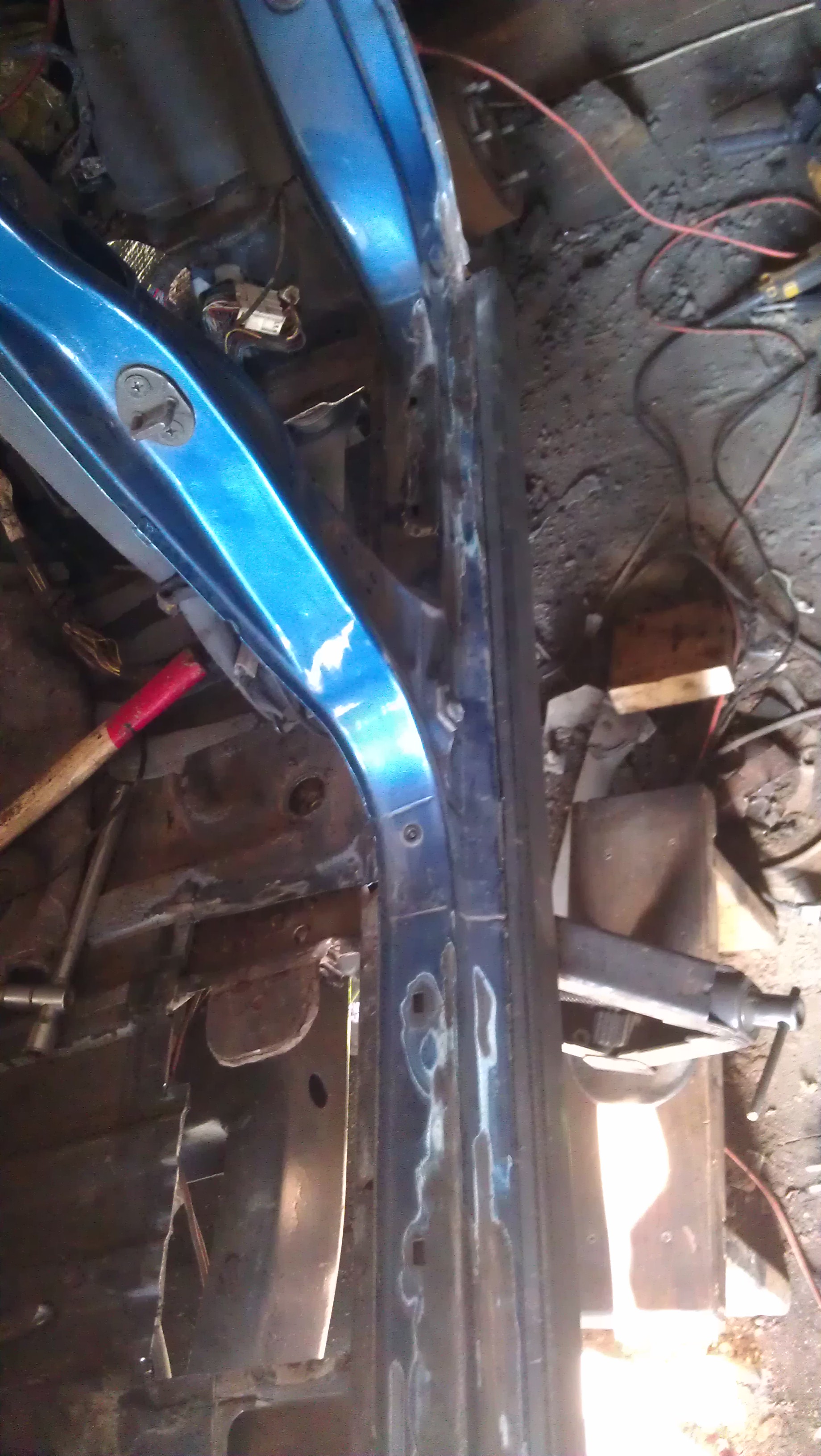

вот что осталось....полоска где был пластик....и все.......и ребра куда кресло прикручивается....

Вот точно как у меня, только без пластика. Долго соображал, что за белые цилиндры. Проставки значит. Я бы ни капли не сомневаясь, пока удобно, переварил кронштейн от рамы выше, ну или усилитель порога, под который подводится подушка делать глубже на твой 6 см. И будет куда прочнее и проще. Хоть пара-четверка подушек будет нормально сопротивляться горизонтальным силам рама -кузов. Я определяю работу по одной стороне часов на 20 -25. Но не более 5 часов в день (это, правда, по себе сужу, был когда моложе - делал быстрее).

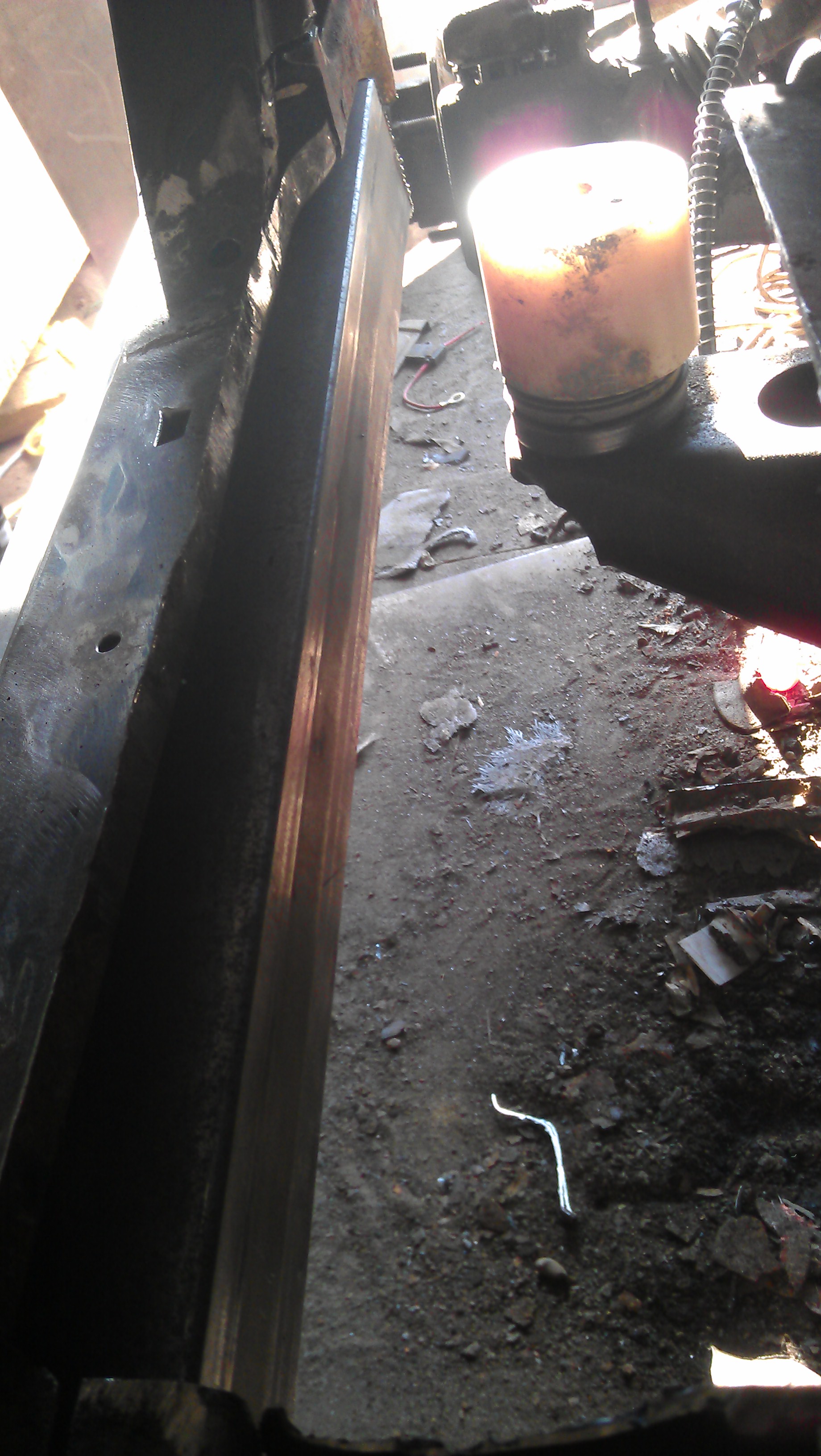

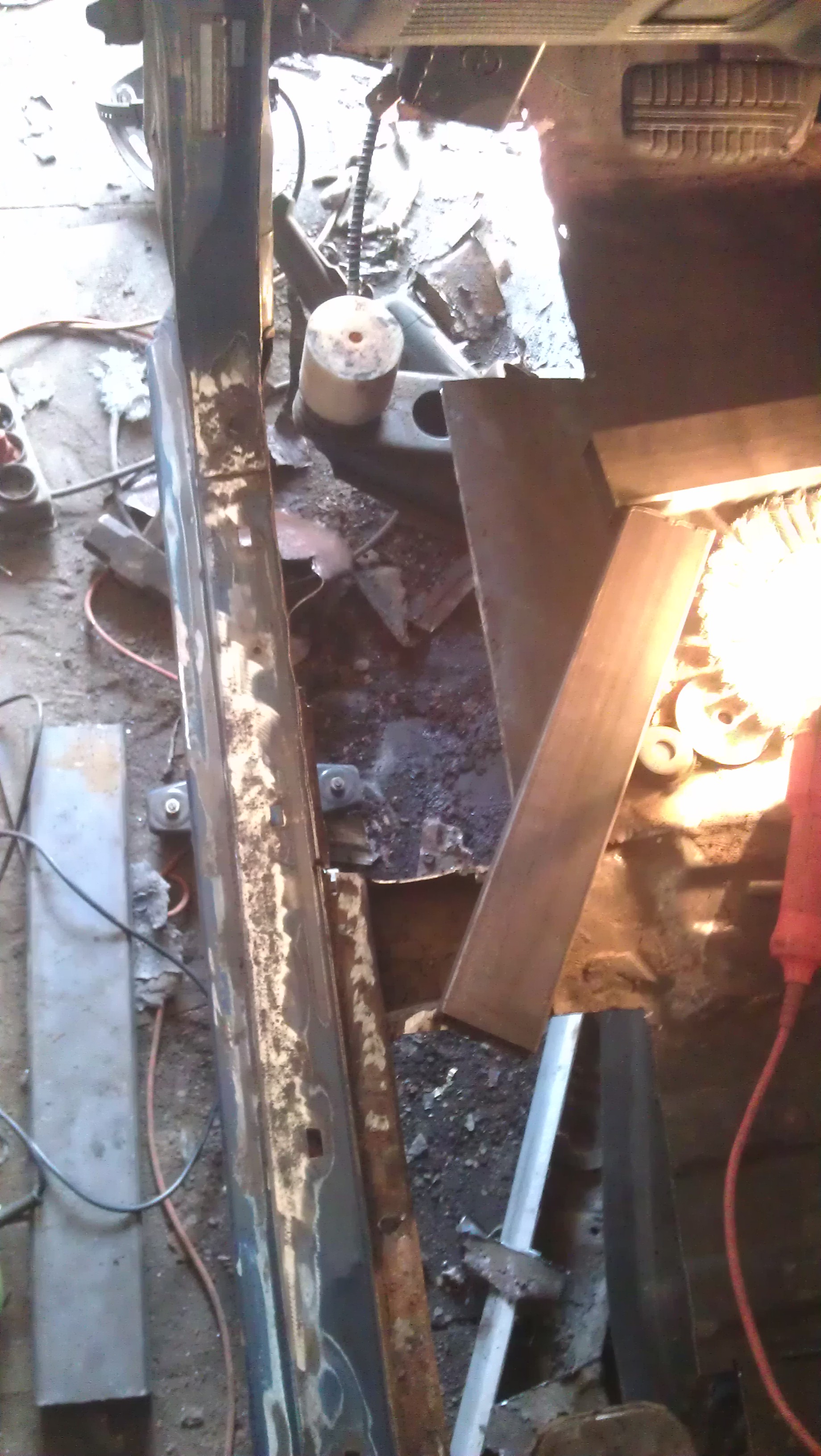

там на фотках видно уже примерил швейлер и внутри порога еще профиль. я чуть не понимаю с чего начать и каким макаром привариваться к кузову...

Я начинаю с того, что привариваю полосу, о которой писал выше, к передней и средней стойкам и к остатку порога вверху. Попробую нарисовать схематически.

Так ты хочешь швеллер внедрить? Я так не делал и точно сказать, куда приваривать в этом случае - не могу.
