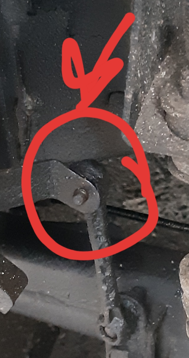

Коллеги, тут гайка должна быть? М6?
Сообщения: 57508
Поблагодарили: 4807 раз
Re: Автокорректор фар
Да М6.
sn1
Сообщения: 7637
Двигатель:: 4D56+
Откуда: Византийская Империя
Благодарил (а): 309 раз
Поблагодарили: 673 раза
Сообщение sn1 »
Интересно куда делась :)
Сообщения: 57508
Сгнила.

Сообщение sn1 »
SNOOPER писал(а): 19 мар 2019, 22:26Сгнила.
Странно, шпилька то целая. Гаечку прикрутил. Поглядим.

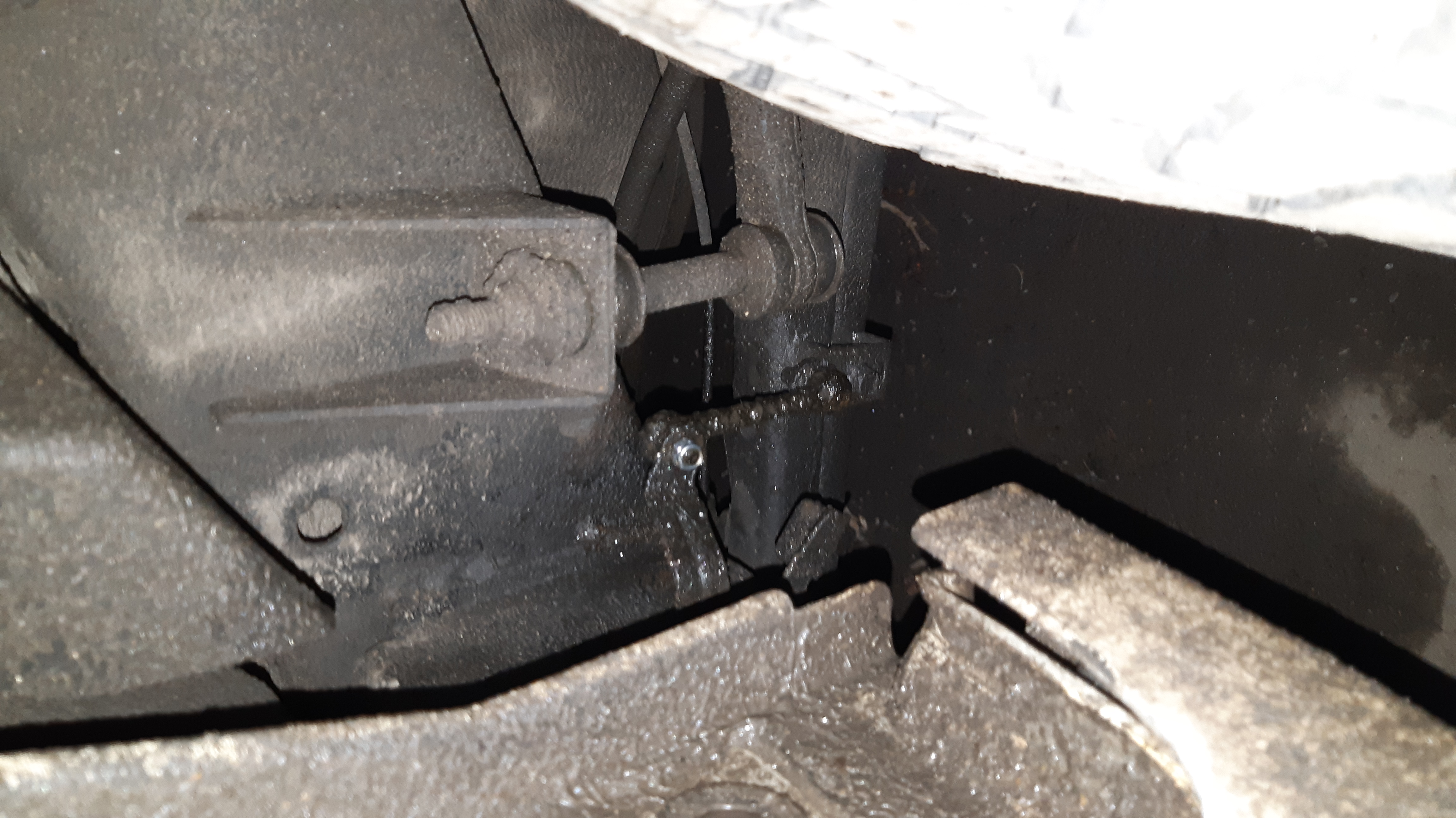

Сообщение sn1 »
Гайка не помогла. Придется пройти унизительную процедуру чтения ошибки.
Сообщение Wlast »
Шаровые на рычаге живые? У меня кончились шаровые в рычаге корректора,заменил рычаг,ошибка не пропала,пришлось поменять датчик и всё стало в порядке.
Сообщение sn1 »
Wlast писал(а): 21 мар 2019, 16:23 Шаровые на рычаге живые? У меня кончились шаровые в рычаге корректора,заменил рычаг,ошибка не пропала,пришлось поменять датчик и всё стало в порядке.
Разберемся по хорошей погоде. Шарики заказал на всякий случай, надо ли датчик заказывать будет понятно после "унизительной процедуры"

Автокорректор фар
Сообщение sn1 »
sn1 писал(а): 21 мар 2019, 16:44 Разберемся по хорошей погоде. Шарики заказал на всякий случай, надо ли датчик заказывать будет понятно после "унизительной процедуры"
Помыл, снял разъём с заднего датчика, нашел зелень, вылечил, как обычно, медной смазкой. Кости живые, профилактику им тоже провел. Куда делась гайка ХЗ.
