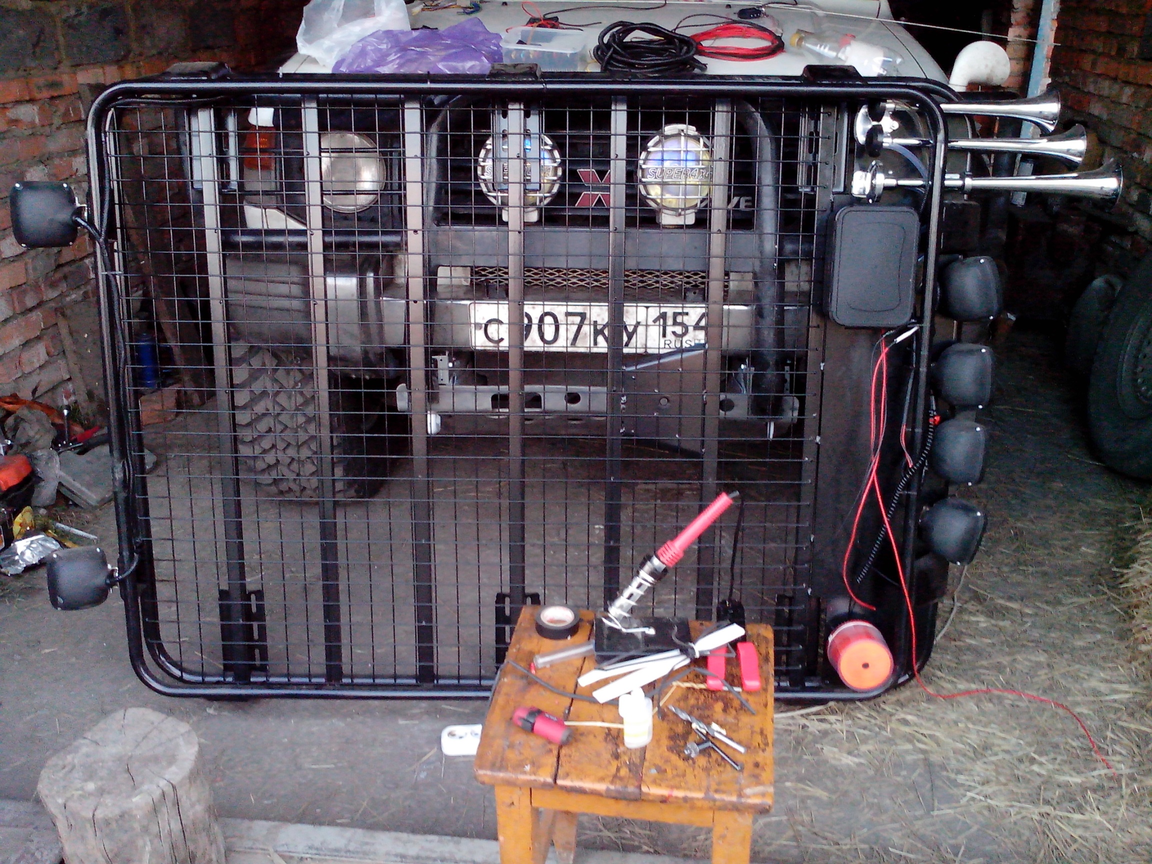

Вчера добил таки габажник, :) осталось водрузить и запитать
Преды и релюхи на багажнике
Сила на аккум пойдет 6 квадратов
Управление от минуса 0,5 квадрата, кнопки на полке с рацией будут.

А что за ведерко красное все хочу спросить?
ЗЫ Насколько прочно все закреплено? Как насчет щипачей и вандалов?
Re: П2 короткий, навсегда. Бэлый по сути, "Золотой" по жизни
Добавлено: 22 июн 2014, 11:47
cf7
Daddy писал(а):А что за ведерко красное все хочу спросить?
Ведерко- это мигалка оранжевая, диодная. Смысловой нагрузки не имеет, тупо понты ::-D: .
Все на болтах и саморезах кровельных.
Вандалы и щипачи... Раньше Умка был высотой 170см +\-, стал в районе 195см +\- еще и высота релингов ко всему прочему... Учитывая, что теперь огромная проблема что либо положить а уж тем более снять с багажника (лесенка нужна край) то думаю, вопрос о целенаправленном снятии оборудования отпадает. Максимум, дудку отломить можно, но это просто акт бессмысленного разрушения... А под окном, где испокон веков стоят мои авто, у мну прожектор и камера. Да и на районе известен я очень хорошо- обидеть не должны :) .

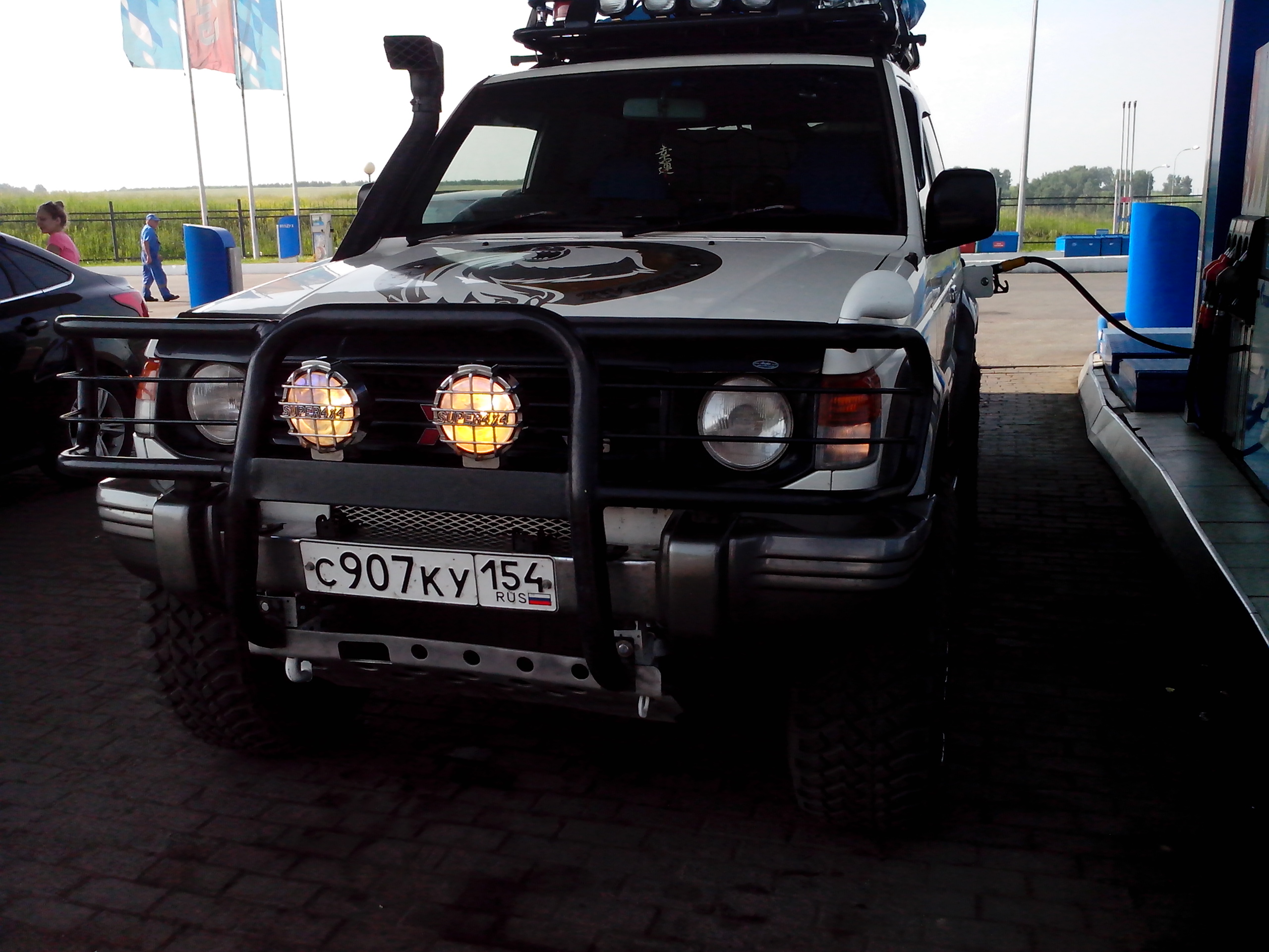

Через пару дней выезд, все идет, как всегда, через жопу... Багажник прикрутил- такой лютый колхоз вышел... я аж диву даюсь... Геморой вышел в том, что родные релинги имеют изгиб, т.е. немного дугой, по форме крыши, которая у коротышей т так ломаной формы. Получается, посередке и сзади габажник ложится а спереди сантима 4 недостает до релинга.... Использовал перекладину в качестве опоры поперечной и на два хомута с каждой стороны....
Плюс, релинги не параллельны, т.е. ближе к лобовому стеклу они сходятся во внутрь- соот-но, края багажника нависают над релингами на диаметр трубы каркаса корзины...
Короч, такое говно слепил- даже показывать не хочу... стыдоба... Надо норм крепления на релинги брать и чтоб обязательно с возможностью регулировки по высоте. Или брать систему паука, что за дверные проемы цеплять...
Кстати, высота авто по крышу стала 192см., до погрузочной площадки габажника 200см., общая 220см.
Сделал метку на Умку, теперь все знают, что он не приблудный ::-D:

В общем, вот и прошел пробный небольшой заезд на 3 тыщи км... Но обо всем по порядку.
Спешка, суета, нехватка рук и времени... Многое пришлось оставить до лучших времен, габажник, к примеру, прикрутил лютым колхозом- на кучу различных хомутов. Жуть- аж самого воротит а что поделаешь... Плюс ко всему, крыша у коротыша с изломом и релинги родные есс-но, такие же...габажник спереди топырщится как подъемный кран- вложил в щель профиль от багажной системы за рубль, утянул хомутами.. Что удивило- дорожки были аццкие, но корзина сидит мертво.

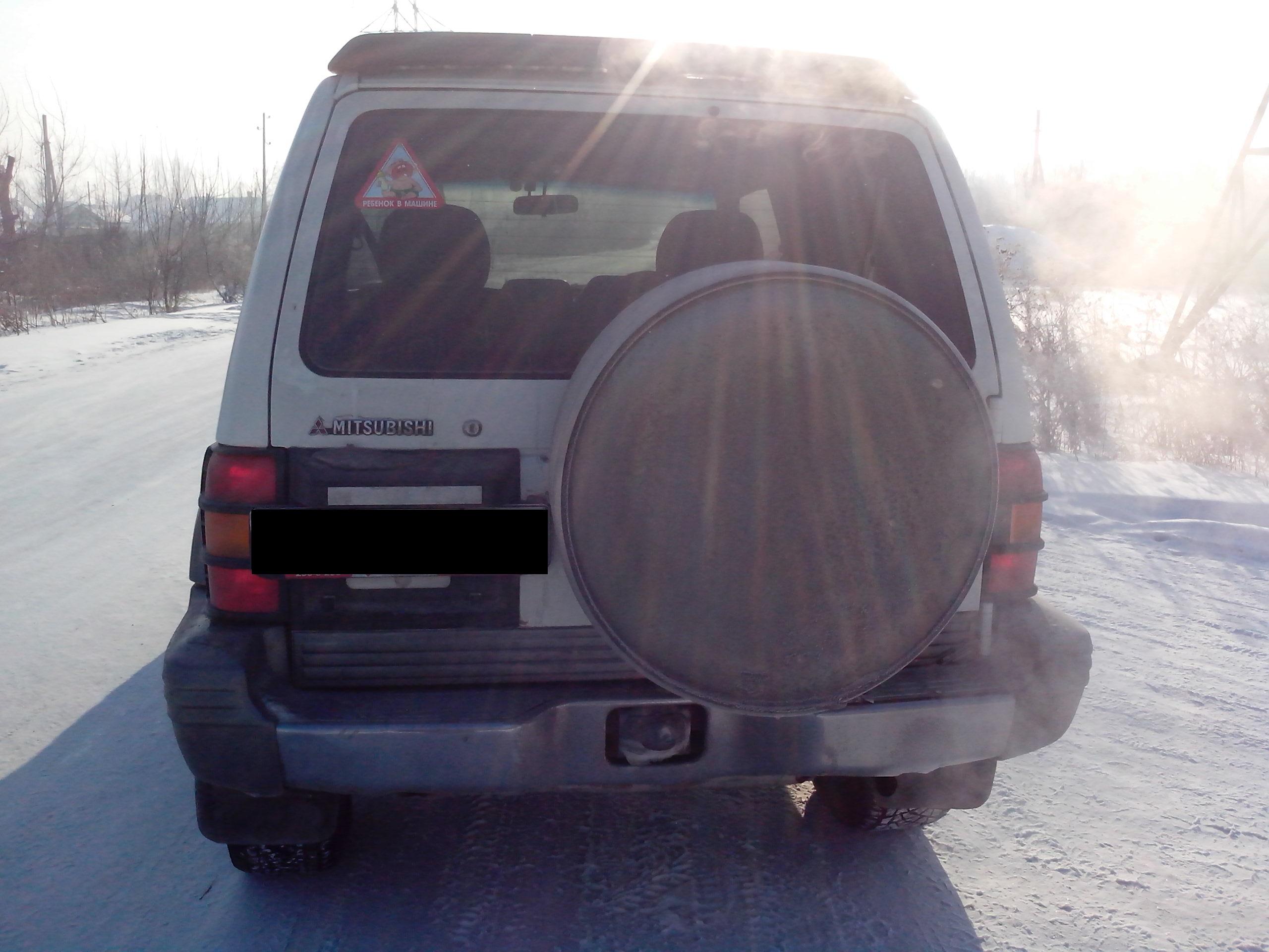

Нус, с чего все начиналось... Такого покойничка я приобрел в феврале
