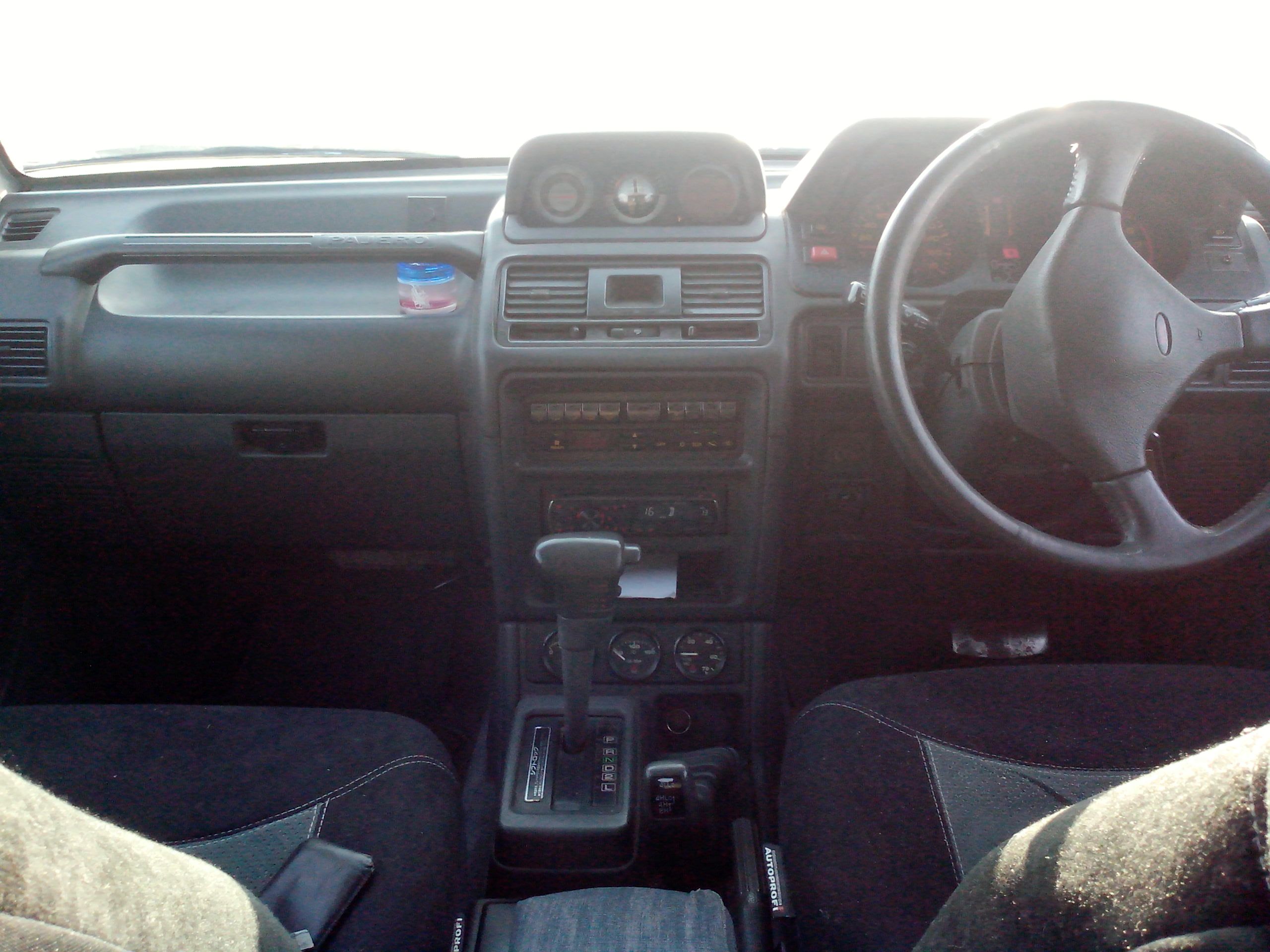

Начну с того, что с двойкой (П2) познакомился несколько лет назад, в череде душевных и физических метаний в поисках жыпа. С тех пор прошло немало времени, машины менялись, катал разные рамники, но в итоге, когда речь зашла о машине, которая поселится надолго в семье, остановился- таки опять на падже. Кому интересно- могу ссылки на цикл отзывов своих дать. Посвящен именно теме перебора телег и возвращению к ММС. Говорят, забавно вышло, людям нравится.
Одним словом, аппарат о коем пойдет речь, является 4ым паджерой, что я катаю.
Лирическое отступление: поддался я увещеваниям тоётоводов и взял крузака 80. Что сказать... Искренне недоумеваю, почему в разговорах, люди всегда акцент делают, мол, nkr80 и П2 сравнивать некорректно, авто разного класса?!! В чем они такие разные-то?
Ставлю 80ку и П2 длинного рядом и - вот те раз!- а они считай, одной длинны! Крузер капотом малость вышел. Так невелика разница. Широта необхватная- лишь обман зрения. Такая же тарантасина. Но это ладно. А вот то, что в процессе эксплуатации, 80ка оказалась меньше в салоне (да-да! Сзади это чувствуешь сразу- колени в сидухи передние упираются) -потрясло. Ну, про тоётовский дизайн салона молчу: он на всех их моделях такой, что рыдать охота. Но Крузер!!!... И задний диван без регулировок!!! Ни тебе поясничного подпора, ни 3х огромных подлокотников с подстаканниками,- даже взад\вперед не отодвинуть!!!! :*NO*: Звиздец...
По ходовым качествам это чисто трактор. Не-не! Я не про пресловутую проходимость! Флок\дифлок,- садится нараз! Причем, там же где и остальные- ни на метр дальше. Именно про ход говорю. Был у мну безпробеговый падж с эмкой (4M40), так он пулей казался в сравнении с кукурузером. А как пятки летом кипять, когда на улке +35 а ты груженый по самое небалуй, прешь 14 часов без остановки... МКПП прогревает- печки не нада. У мну йогурт в холодильнике\подлокотнике вскипел почти...мда..
А уж свесы у него... Спускаясь со своей любимой "тестовой" горки задом, еле-еле, на тормозах,-умудрился оторвать брызговик. Но этим дело не кончилось. Это же Легенда! Мечта, епта!! Слава тоётным унженерам! Брызговик прикручен насмерть к расширителю и пластиковому клыку бампера. Кто догадается, что я отодрал вместе с брызговиком- тому конфетка! :)
Кстати, чел, который откатал тоетовские жыпы 13 лет (последняя 105ка была) и яро фанател от шильдика- однажды так легли звезды, что пришлось ему все распродать и купить бумер Х5. Дак он аж кипятком писял. Я, говорит, что жил- то зря! Что в эти трактора уперся?! А сейчас на мир новыми глазами смотрю!..
Ну, бэха есть бэха- как и все фашисты- было б чему радоваться... Но в общем, я его чувства понимаю. Ежели слаще редьки ничего не едал, то и бумер венцом автомобилестроения покажется...
Так вот, я распрощался я с кукуруку и тут жена заблажила- вынь и полож,- грит,- мне сбычу мечт! А мечта её известна: коротыш 3 литра. Ни больше ни меньше. О как. И все бы ничего, да с денюжкой рамс. Думаю себе- возьмем какого-никакого, денег в 300, лишь бы не левый руль (упаси господь от этих корчей )и не гниль, да мотор живой. А остальное как-нибудь, в процессе, доведу до ума...
Так и появился наш герой. Правда, нае...ли меня жестко и оказался он из всех хотений разве что негнилой (господа москвичи и иже с ними- выдыхайте! Да-да, негнилой! Это Сибирь, сынок! Здесь гнилье только запада. С востока, заразы, отказываются ржаветь наотказ. Все неверующие- к Жиперу. У него металлолом с яповских свалок, по 20 лет лежалый- лаком сияет и люди хохоча приобретают)- а все остальное как том баяне "что не убитое то мертвое". Огромный привет бывшему владельцу, Гурову Сергею, г. Новосибирск- встречу петуха, башку расшибу. Заранее знал, сволота, что мотор встанет с минуты на минуту, но промолчал. И я с женой и ребенком в 40 мороз, ночью, ехал домой за 400км. Слава богу и ММС, доехали и мотор сдох лишь через пару дней возле дома практически...
Короче:

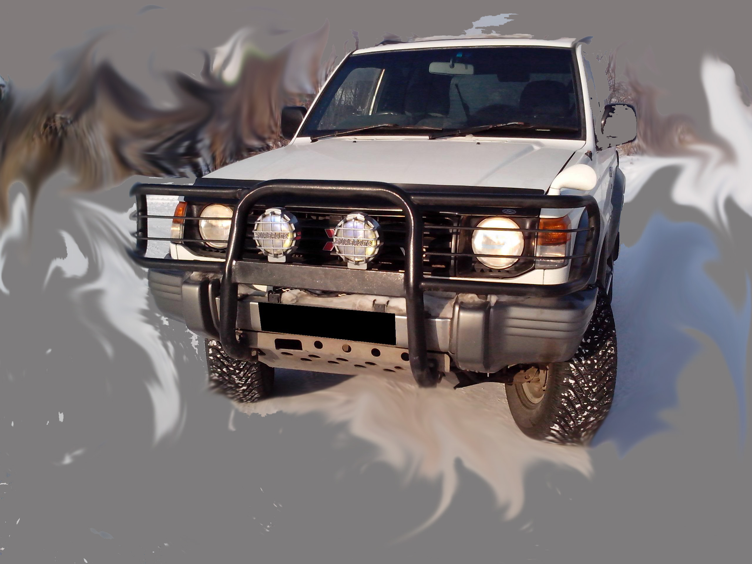

П2 93г. 6G72 АКПП, короткий. Из фенек интересных-гидроподъем кузова.
П2 93г. короткий, 6G72 АКПП, 4875, LSD, пружины тлк80, лифт 60-0, шнорк, 33", Си-Би, VHF/LPD/PMR, корзина, рабочий свет, 220V, навсегда. Бэлый по сути, "Золотой" по жизни.

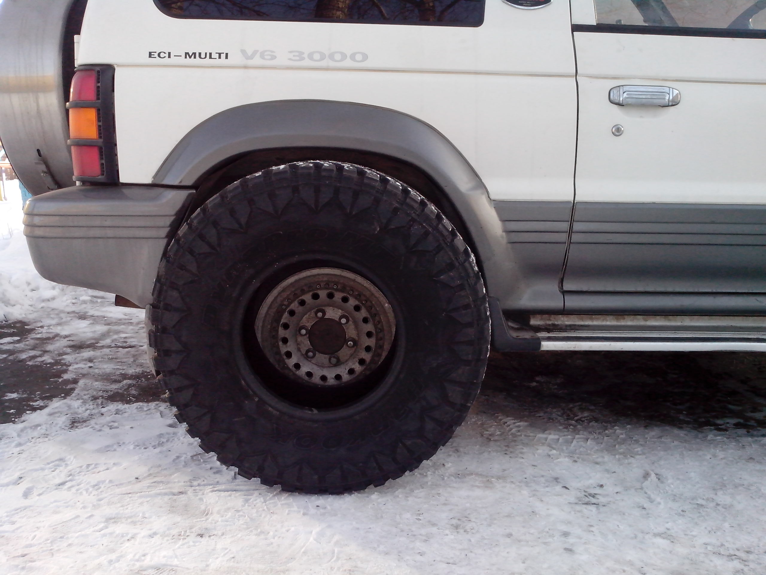

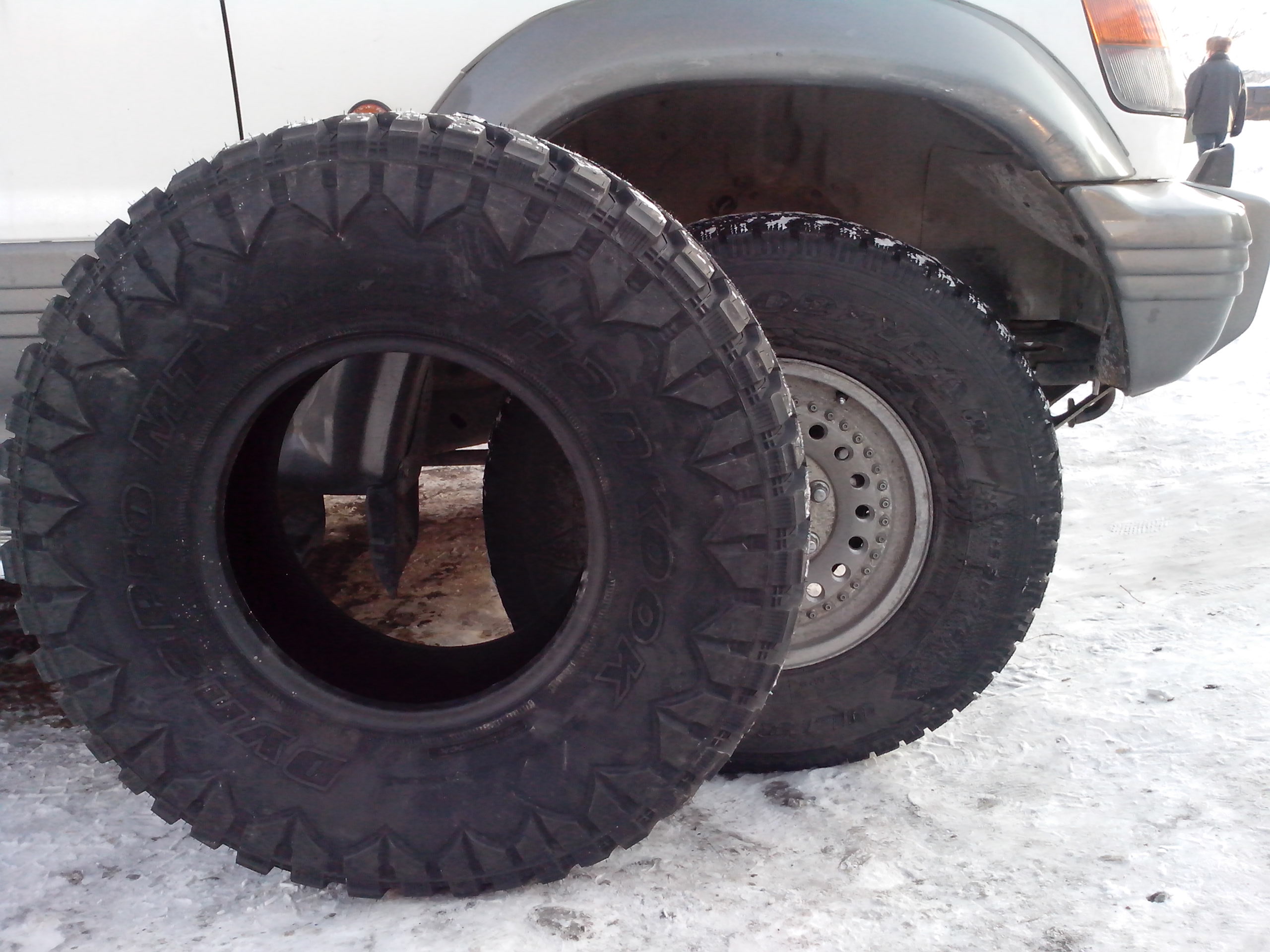

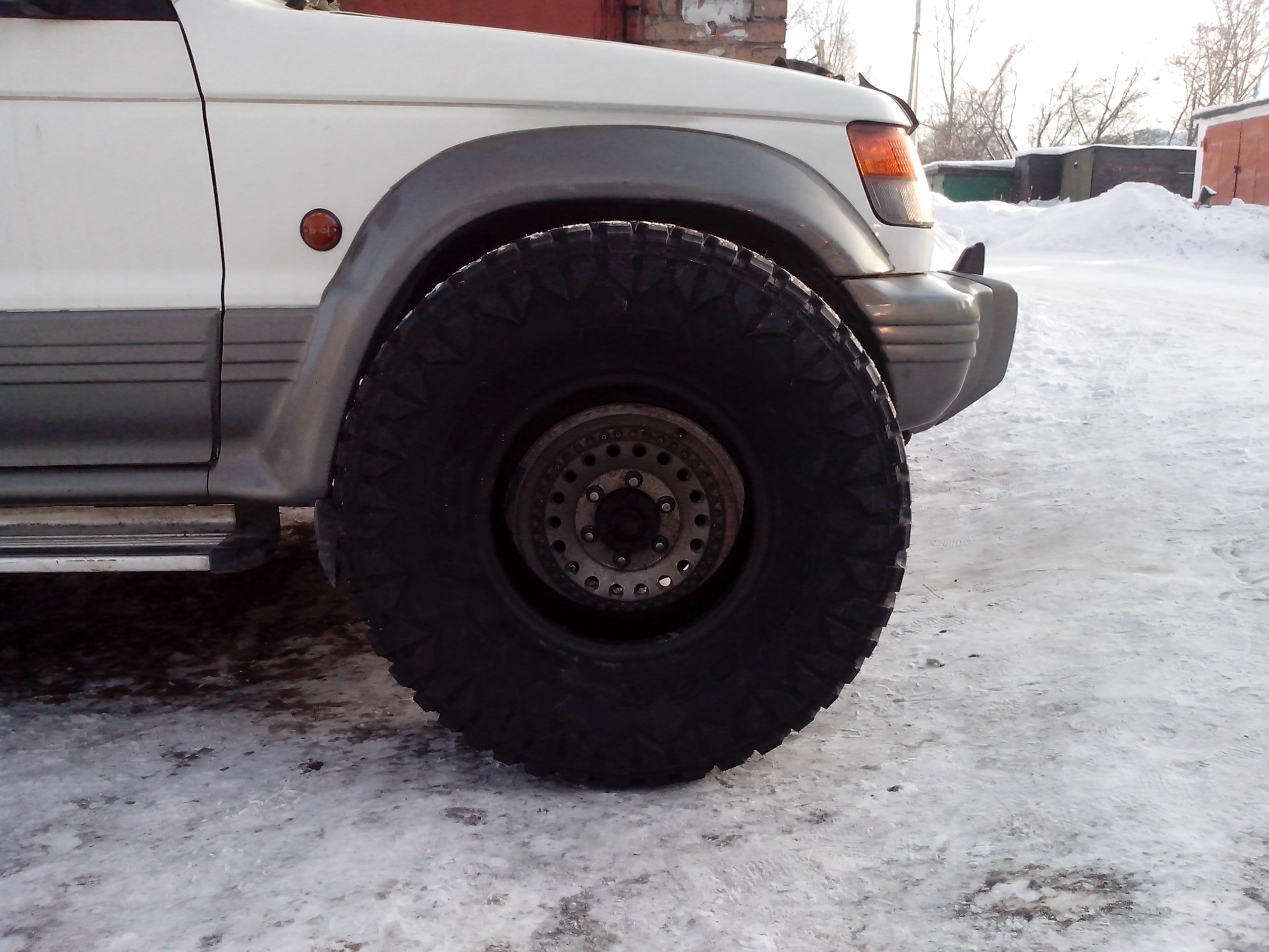

Попутно гоняя за мотором, прикупил Умке тапочки 33" и литьишко..

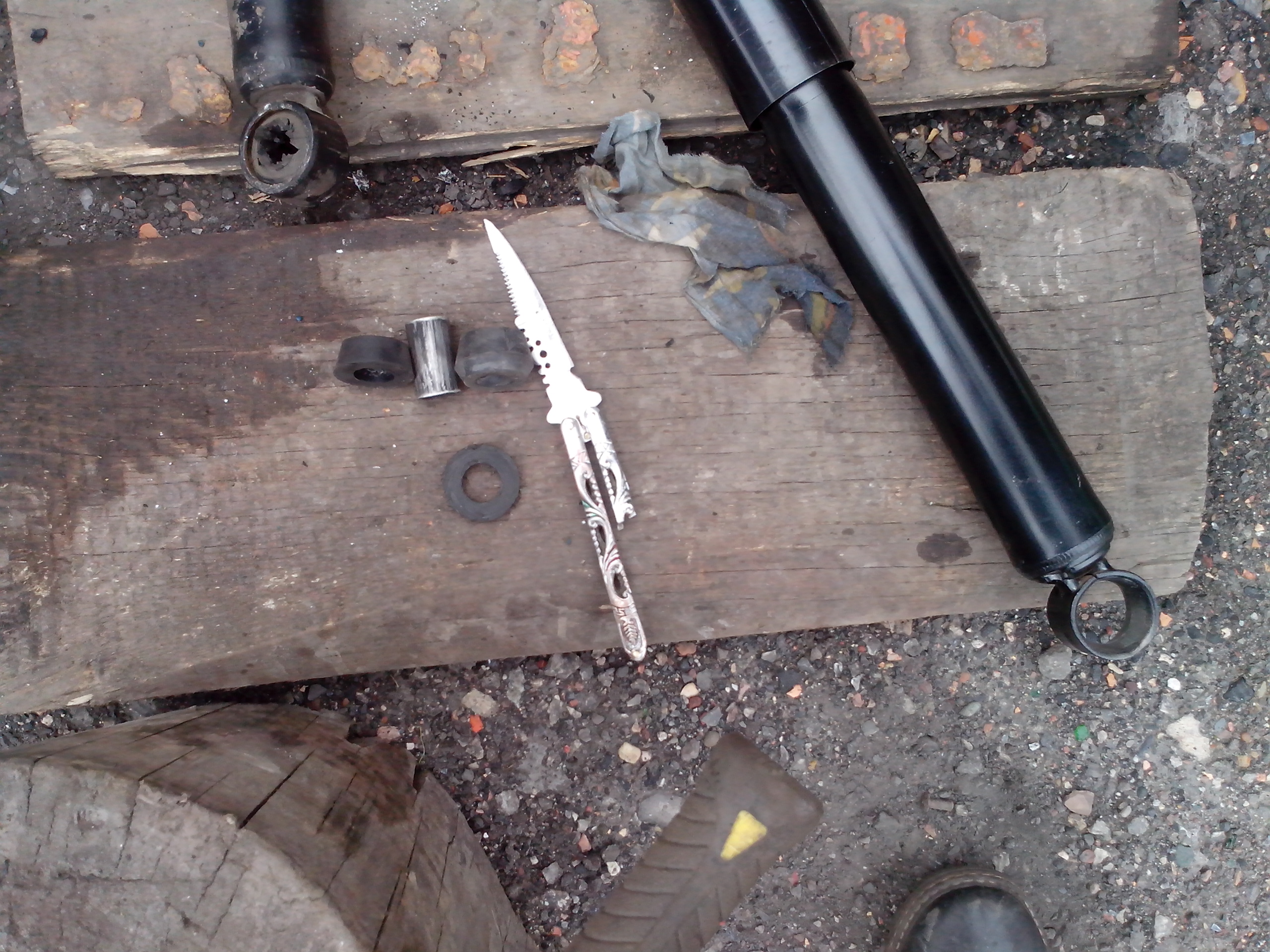

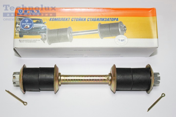

Заморочился лифтом задней подвески пружинами от 80ки и аммортами от прады 95.
Успел только поставить аммы (кому нада, Монро рефлекс D8343), там есть нюанс- нужно сразу обрезать резинки, иначе в ухо не войдут. Втулку без особых проблем вырезал ножом из родных салнтов, обжег от резины, зачистил и внедрил. На фото видно, насколько резинки срезать.
Поставил линки волгаревские (старого образца, 160р за пару), они длиннее и потолще родных.
На пружины время не хватило- нужно было ехать.
Подвеска стала работать охрененно, я в восторге. Пружины родные говно уже, постоянно пробивало. Сейчас нет. Там где раньше на 60км\ч долбило, сегодня на 100 проходил- чуть качнулся. От кукурузера вкорячу вообще песня будет. Правда жестко станет... Но и черт с ним.

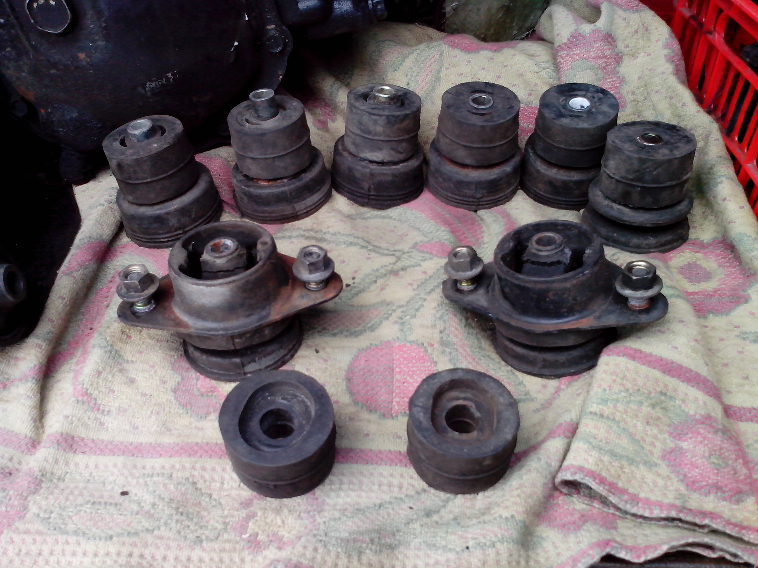

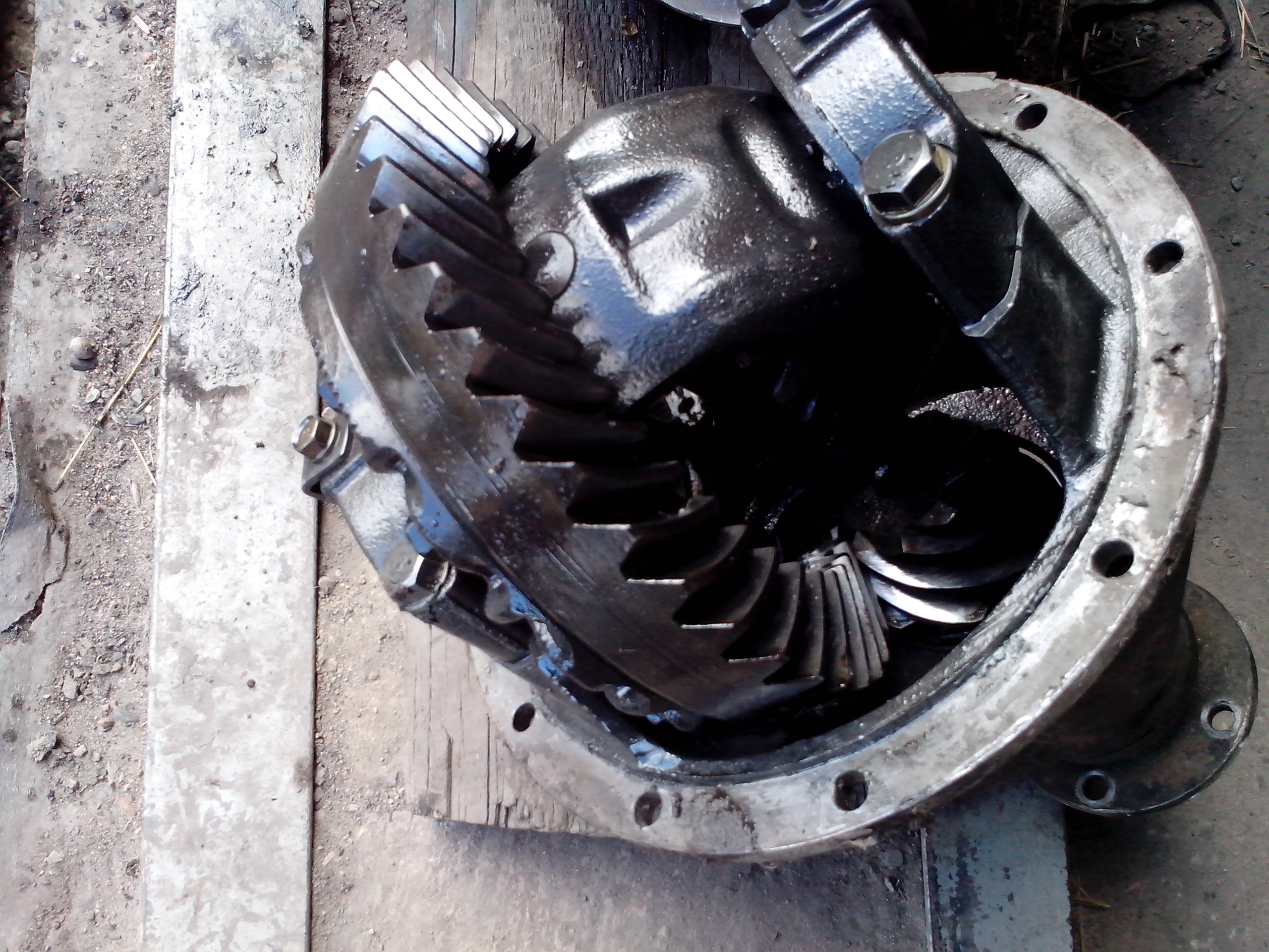

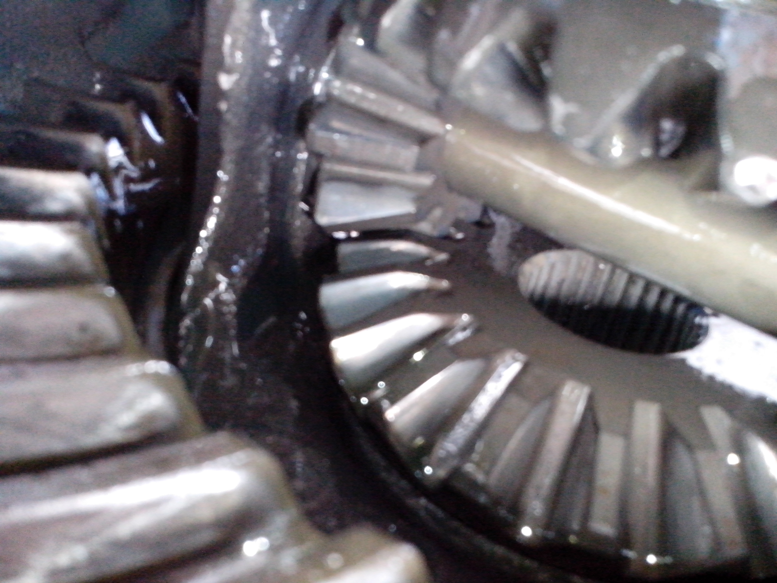

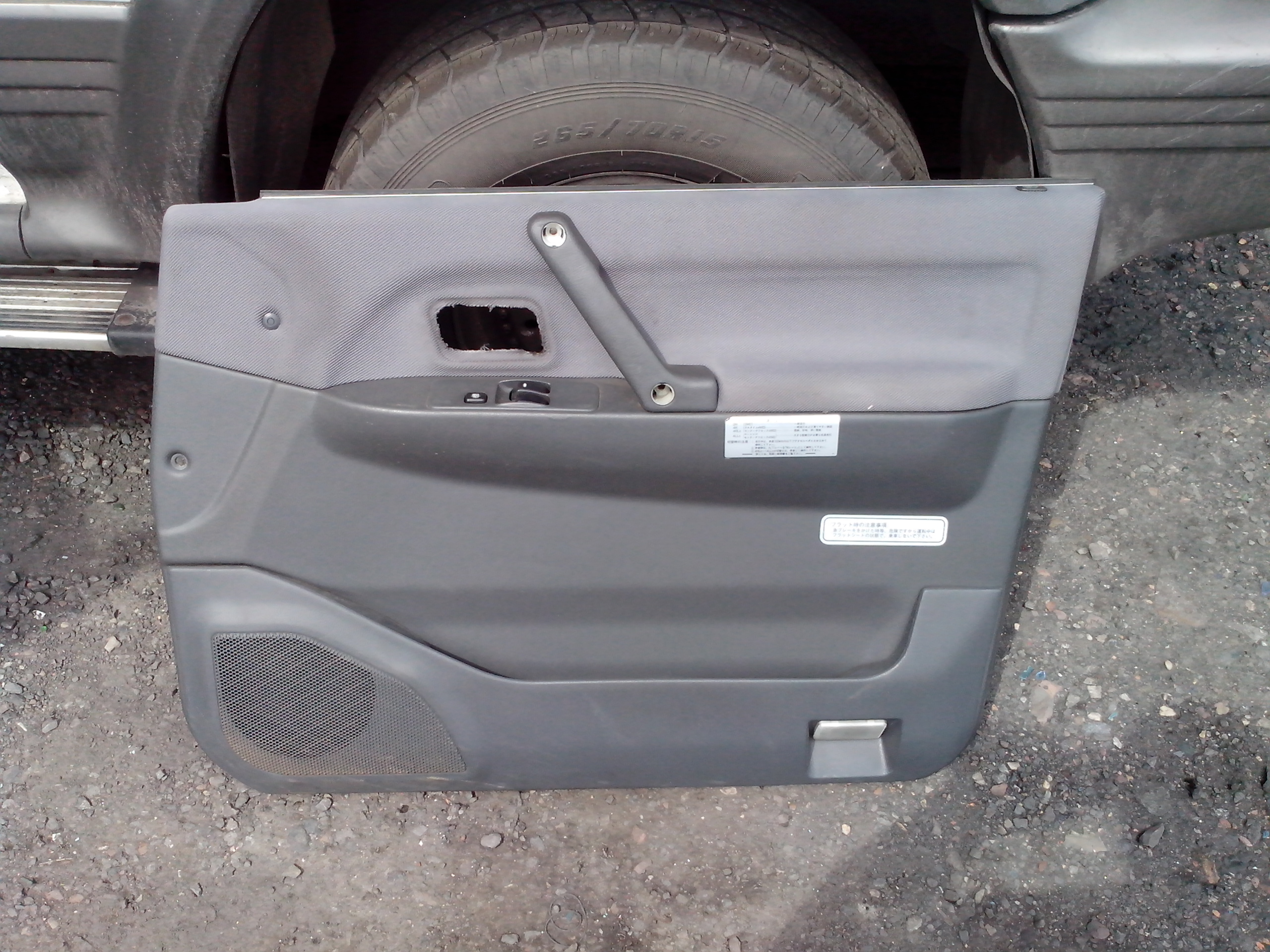

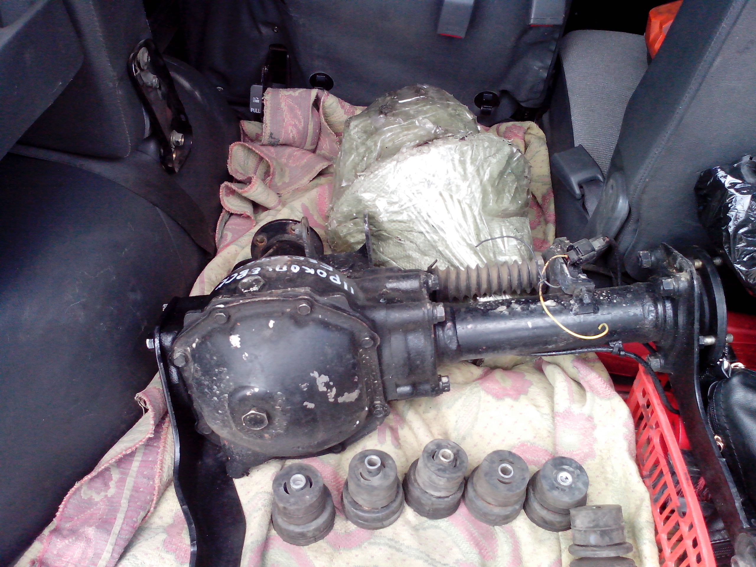

Сегодня получил поcskre от Жипера. Редуктор ЛСД, мост передний в сборе, подушки кузова, обшивка дверей нового образца- аж слюнями захлебываюсь! :) Скорей бы все это воткнуть и сразу лифт... Работы предстоит буран и выполнить нада в кратчайшие сроки...
cf7
Сообщения: 1056
Зарегистрирован: 13 окт 2011, 13:54
Двигатель:: 4m40, 6G72 12 valve
Мой автомобиль(и):: pajero 2, V46, V43, V23
Откуда: Сиб
Благодарил (а): 9 раз
Поблагодарили: 14 раз
Re: П2 короткий, навсегда. Бэлый по сути, "Золотой" по жизни
Сообщение cf7 »
Что особенно приятно: нераздербанено ничего, все аккуратно и чисто. На мосту пневмоклапан (я как раз репу чесал, что со своим делать, привод не доконца отключается порой, тогда гул и подклинивания в повороте) датчик на месте, не оборванный.
Правда, просил особенно положить заглушки под винты к обшивкам дверей, но видать забыл... И хер с ними! Есть приятный бонус в виде блока управления стеклоподьемниками.
Что сказать... Ощущения остались самые приятные, обслужили меня молниеносно (утром деньги, на следующий день уже груз в ТК), все бы в рашке так работали- глядишь, мы бы в другой стране жили... Товар весь чистый, упакованный хорошо. Мелочь не поснята- сразу понятно, что человек за копейку не будет вестись... Одним словом, как бизнесмену- огромная благодарность, как человеку- уважение. А это нынче редкий товар, уж поверьте.

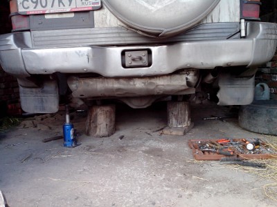

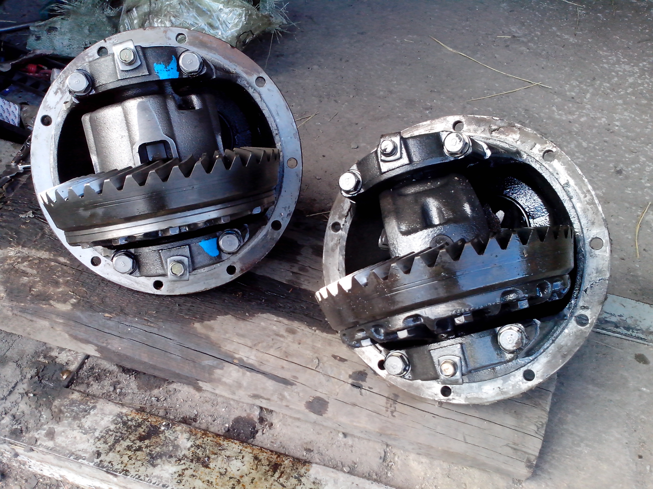

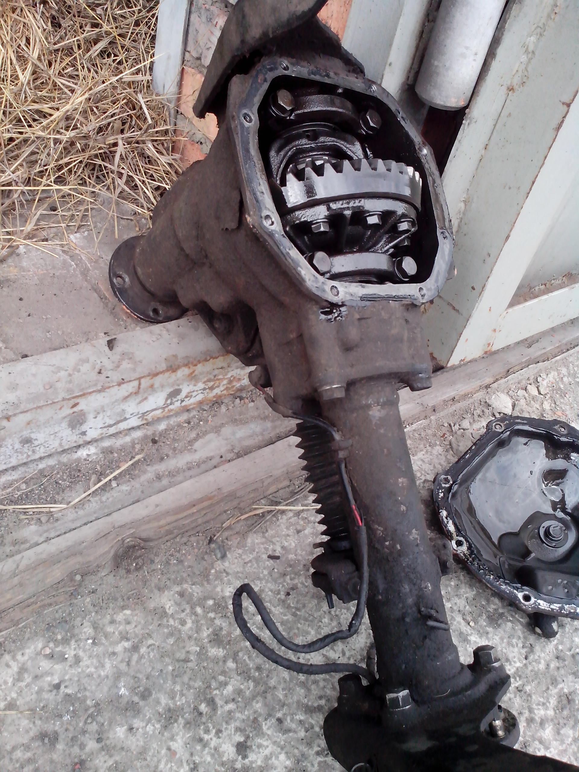

Сегодня выпросил гараж у друга, на несколько дней. Правда, без электричества, зато крыша над головой. Возьня пошла. В моем распоряжении 3 недели на все-про-все: перевернуть всего паджа и обкатать то, что выйдет. Все это в одни руки, жена с кружкой кофе не в счет :).
Прикупил вчера масел в трансмиссию, инструмент, опять 10ка отлетела. Ох уж эти деньги...

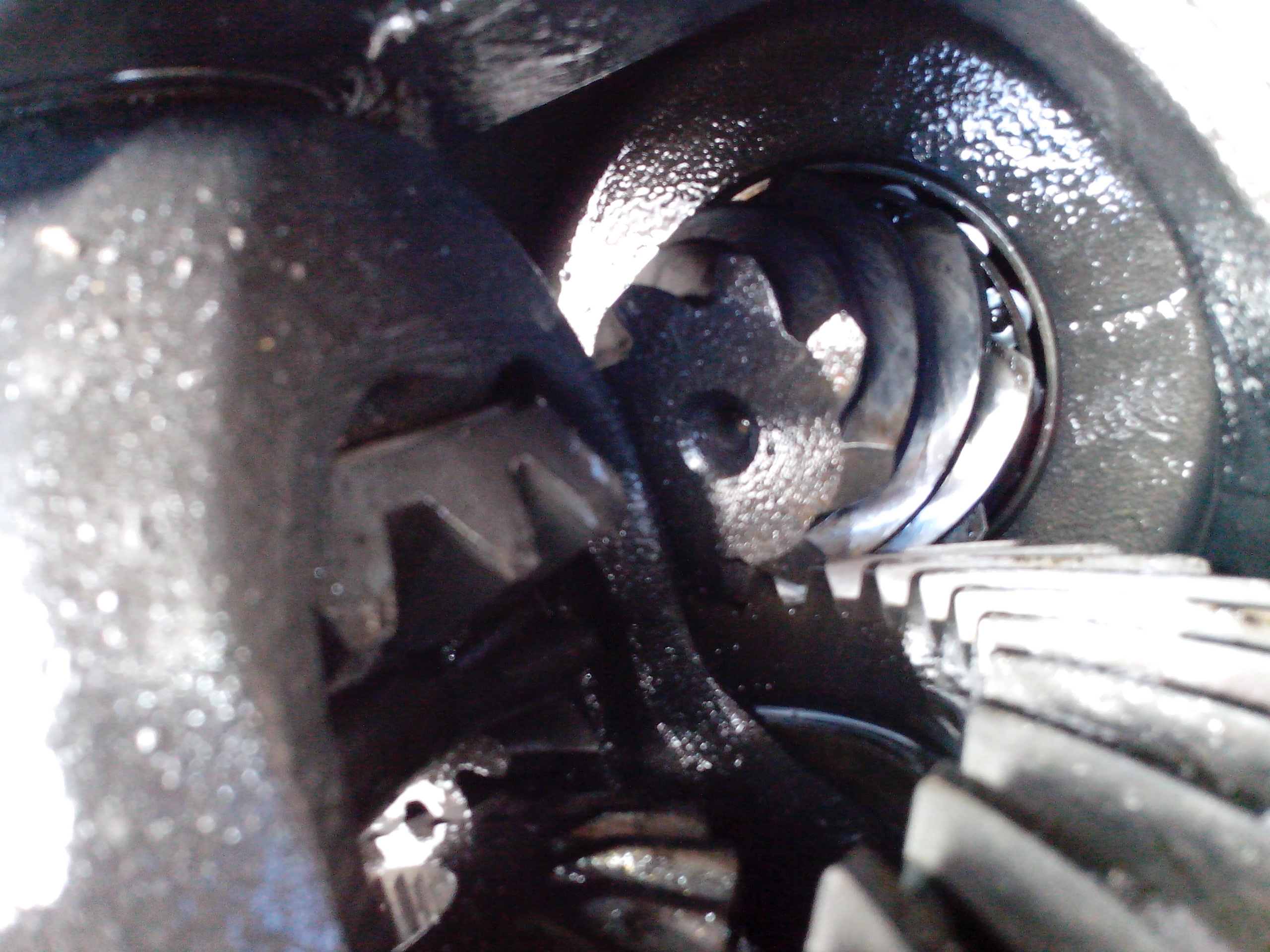

Сегодня особо не разгонялся, входил в ритм, так сказать. Задача была перекинуть передний мост. Начал в 15 00, закончил в 19 00. Один хрен, как встрял с левым приводом- час наверное, матерился. Не могу вынуть и все. Позвонил Жиперу во Владик, пожаловался на судьбу-злодейку. Помогло. Гребаный шрус покинул насиженное место и злосчастный мост был извлечен.
Изначально пошел неверным путем: хотел судьбу наипать и привода просто отстегнуть. Таким макаром мост-то вышел а вот вставить, лежа под паджем, не вышло. Пришлось потратить еще час что б привода выдрать. Руки уже потрясывались, но с 10 попытки вкорячил мост. Протянул, подцепил кардан и поплелся домой отмокать. Привода оставил на завтра- один фиг, снимать колеса, делать ревизию суппортам и прочему (ступичные пару недель назад уже отрегулировал).
Шланги вакуума поставил новые, разъемы почистил с проводкой на датчики, пыльник пневмоклапана по краям прихватил на хомуты. Привода тоже тряханул- теперь экспедицию точно переживут а там контракт закажу, вместе с коробкой и раздаткой. Менять так все..
На завтра программа максимум- закончить с передом и перекинуть задний редуктор.

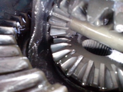

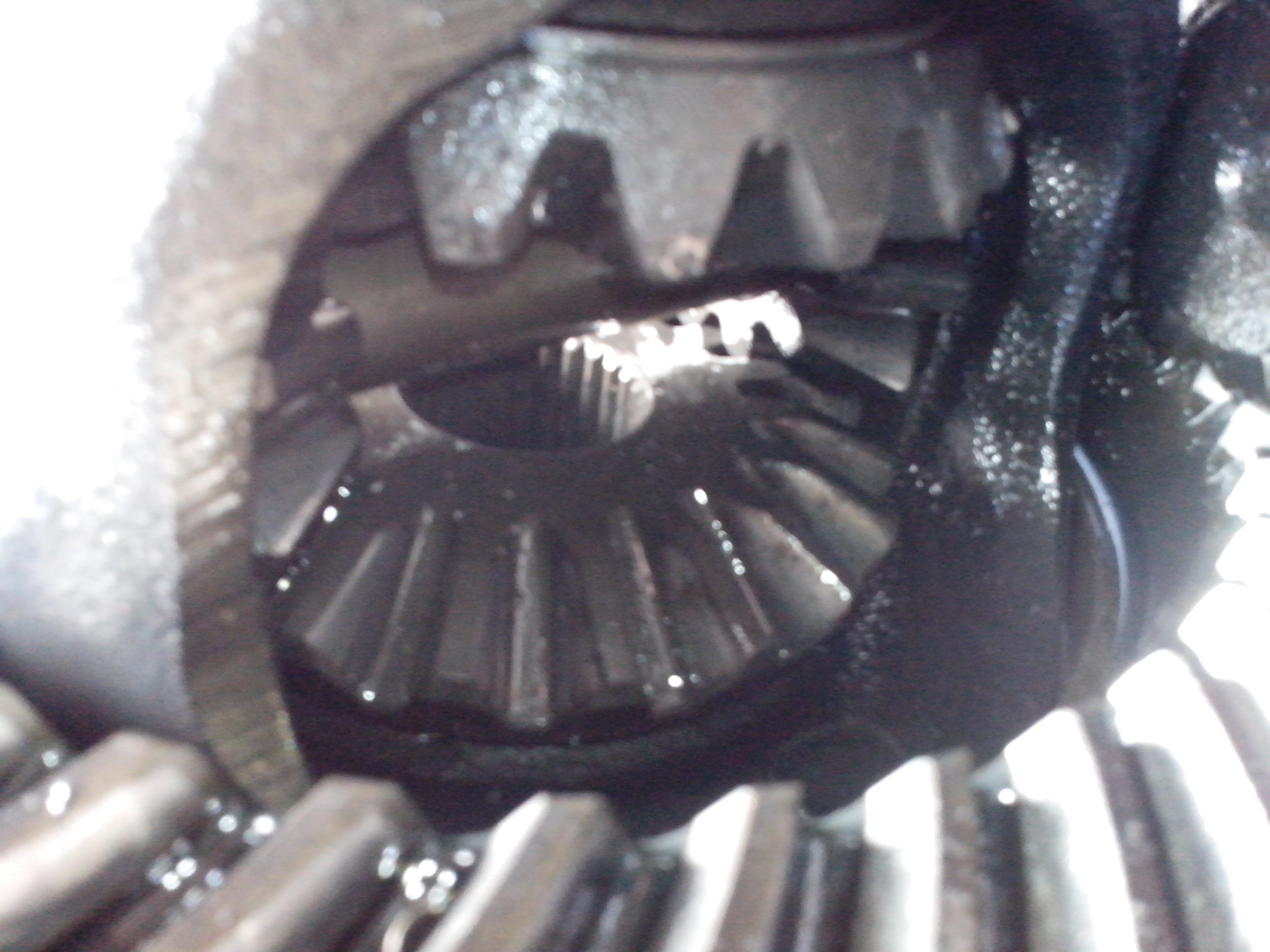

Родной мост. Вполне живой. Видимо, клапан мне душу имел, когда колеса клинили. Зато теперь новенький стоит!

Сообщение cf7 »
Мосты перетряс, завтра ручник приведу в рабочий вид и вперед- к нелинейке!
Вскрытие заднего моста показало, что на СТО меня весной жестко развели- сказали что редуктору хана, зубы поломаны. А зубки даже без выработки!! Все же подшипники гудели...
Но дело не в этом: встает вопрос, а вскрывали ли вообще тогда мост?! И это одно из крутейших и профессиональных СТО!!!Позвонил заму генерального (мой приятель), мягко высказал ему свои мысли. Серега взбунтовался, пообещал выяснить и сделать с мастерами то, что и с женой себе не позволяет :nezl6: .
Родной редуктор
Родной редуктор
все зубы на месте
все зубы на месте
все зубы на месте
все зубы на месте
все зубы на месте
все зубы на месте
слева лсд, справа- родной

Раньше если думал, сразу на помойку выкидывать старый редуктор, то теперь жлоба давит. Так-то пары даже без выработок, люфта нет... Пущай лежит, мож кому на опыты за полтиник бенза продам... :)

cf7 писал(а):Раньше если думал, сразу на помойку выкидывать старый редуктор, то теперь жлоба давит. Так-то пары даже без выработок, люфта нет... Пущай лежит, мож кому на опыты за полтиник бенза продам... :)
Так че выкидывать хороший весчь? Какое ПЧ?
Вот я говорю- не надь выкидывать... ::-D: 39\8 4875 пустой.
