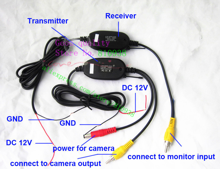

А я вот думаю заказать ещё передатчик беспроводной,но есть но.http://ru.aliexpress.com/item/2-4-Ghz-W ... 41107.html
Я на сколько помню подключение проводной камеры было такое
зад камеры цепляем
чёрный масса,а красный за провод красно-зелёный заднего хода
перед подключаем ...тянем видео провод и провод питания с того же заднего хода,включаем в видео камеры и питание подаём на БЭК,тогда при включении задней скорости монитор автоматом включает камеру
А как быть с подключением беспроводной,если с задом понятно,то как быть с передом.Вот картинка проводов
зад камеры цепляем

Не совсемdrozd272 писал(а):Я на сколько помню подключение проводной камеры было такое
зад камеры цепляем
Впереди цепляется любой плюс и когда ты включаешь задний ход - включается камера, а монитор включается сам, как только появляется видео сигнал от камеры.

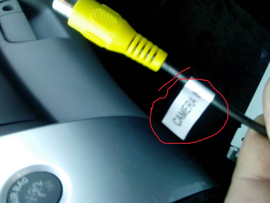

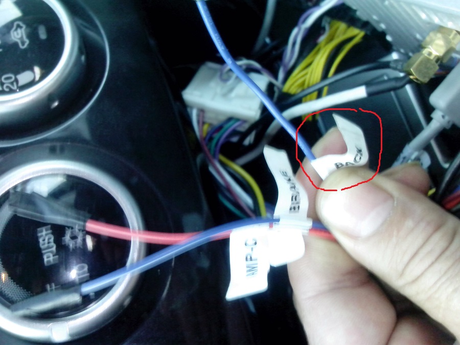

Ты уверен?Я вот что то сомневаюсь.Зачем тогда провод бэк нужен?Я считал,что этот провод и даёт команду на переключение экрана.
То есть,экран работает в штатном режиме,как только на провод бэк приходит питание,он автоматом переключает экран на камеру ЗХ.У меня так было на прошлом МПСе,если на этом проводе бэк всегда питание,то и экран будет включён на камеру или я что то не догоняю?
Я помню ещё с пикап-форума,там люди на постоянку включали саму камеру

У меня работает именно как описАл, монитор в зеркале.
"БЭК" расшифруй, не въеду что-то

зеркало работает по другому,оно же не показывает жпс или показания БК,оно тупо включается,а тут надо переключить экран с оной функции на другую.Вот фото,красным обвёл видео,как у всех,а вот на back сигнал постоянный подовать нельзя,иначе всегда буду смотреть зад машины.back-назад

Провод для переключения монитора на камеру по-любому нужен. Но тот же самый конец можно найти и под панелью. Сзади от фонаря будет питаться передатчик, а спереди приёмник и сигнал для монитора. По схеме я думаю не составит труда найти разъём с нужным тебе проводом фонаря заднего хода. Вот только зачем тебе совершенно необоснованные приёмопередатчик когда проводами можно сделать проще и надежнее??? Тем более ты сейчас делаешь шумку, что мешает прокинуть провода, а когда придёт камера просто подключить её.

сейчас камера проводная стоит (от грандиса) от камеры к экрану только А/V кабель протянут. экран - навигатор с видеовходом. при включении камеры, дивайс сам перекидывается из навика в в телевизор
ЗЫ до этого была беспроводная, работала также, с тем же навиком...
ЗЫ у беспроводной есть нездоровая фигня - ей пофиг чей сигнал ловить: от своей камеры или от соседа

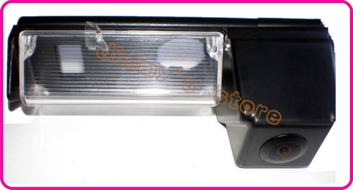

Прижал китайца,купил камеру без провода за 8$
,эта у меня осталась с диодами,пошлёт вот такую
Special Designed for: 2008-present Mitsubishi Pajero Sport (Bangladesh,India,Russia,China,ASEAN) 2008-present Mitsubishi Montero Sport (North America,Philippines and Latin America) 2008-present Mitsubishi Nativa (Latin America and Middle East) 2008-present Mitsubishi Pajero Dakar(Latin America) 2008-present Challenger (Australia) 2003-2011 Mitsubishi Grandis Technique Parameter: Image sensors: 1/4" color sony CCD TV System: NTSC default & PAL request Minimum illumination. <0.1 AGC: Auto BLC: Auto White Balance: Auto Video Color: Colorful Effective Pixels : 728x512 Resolution : 520TV lines (normal CMOS/CCD/CMD camera is 420 TV Lines) Video Output: 1.0Vp-p,75Ω Electronic Shutter: 1/60(NTSC)-1/10000S, 1/50(PAL)-1/10000S S/N ratio: Better Than 48db Lens Angle: 170 Degree Waterproof Class:Ip 68 Operation Temperature: -20°C+80°C RH95% Storage Temperature: -30°C+80°C Working Power (DCV): 12 Current consumption: 90mA Max Package: 1 x Sony sensor camera 1 x Power supply cable 1 x 5M video cable How to Install: a. Take out your stock license plate light at the back of your car. b. Fix the camera to where the stock license plate light was. c. Connect the built-in license plate light of the camera to where the stock license plate light was connected to get the power d. Connect the power of the camera to your reverse lights - red wire to positive and black wire to negative. e. Connect the video cable of the camera to the extension cord. f. Connect the extension cord to your car monitor. g. You will see the images when your car is in reverse shift.

Все понял тогда буду пересказывать ну Китайцы ..... слов нет.drozd272 писал(а):Вот я буду по этой ссылке заказывать http://ru.aliexpress.com/item/Color-CCD ... nVersion=1 .Вот тут по ссылке всё становится понятно,первый и второй вид камер,нам нужна первого вида.У тебя второго вида.Кстати у этой камеры супер показатели
Датчик изображения
1/3 " Sony CCD цвета линза тут стекло
Сигнальная система
NTSC / PAL (NTSC будет отправлен по умолчанию)
Горизонтальное разрешение
520 ТВЛ
Эффективные пиксели
728x512
Угол обзора объектива
170 градусов
Минимальная освещенность
<0.1LUX
Тариф IP
IP67
нам нужна нижняя,а ты верхнию заказал.

Да это не китайцы виноваты.Я вот не знал,что для Грандиса два вида камер,поэтому надо смотреть самому,что заказывешь,теперь уже ясно какая модель нужна.

В моем случае кроме китайцев винить некого, на картинке одна камера а прислали другую.drozd272 писал(а):Да это не китайцы виноваты.Я вот не знал,что для Грандиса два вида камер,поэтому надо смотреть самому,что заказывешь,теперь уже ясно какая модель нужна.

Провод "Back" служит для магнитолы. Т.Е. управляющий провод, он сажается на плюс к камере от фонаря заднего хода, а другим концом на такойже провод "Back" на магнитоле. На балалайках обычно много входов, и нужно переключать в ручную что ему показывать, а тут если на нем питание появилось, то он включит монитор на камеру.Big_Monster писал(а):У меня работает именно как описАл, монитор в зеркале.
Мне не нужен был управляющий провод, монитор автоматов включается при наличии сигнала

Так диспут открывай, что тебе прислали не тот товарsoftaa писал(а):В моем случае кроме китайцев винить некого, на картинке одна камера а прислали другую.drozd272 писал(а):Да это не китайцы виноваты.Я вот не знал,что для Грандиса два вида камер,поэтому надо смотреть самому,что заказывешь,теперь уже ясно какая модель нужна.

и я не понял про камеру второго типа, а если её не на левый фонарь подсветки поставить, а на правый?

Зачем обманывать??? Мне же прислали, просто не совсем то, что изображено на картинке))). На самом деле я уже открыл диспут, что товар не соответствует заявленным характеристикам и продавец пообещал выслать другую камеру.Crash писал(а):Так диспут открывай, что тебе прислали не тот товарsoftaa писал(а):В моем случае кроме китайцев винить некого, на картинке одна камера а прислали другую.drozd272 писал(а):Да это не китайцы виноваты.Я вот не знал,что для Грандиса два вида камер,поэтому надо смотреть самому,что заказывешь,теперь уже ясно какая модель нужна.

Естественно нет проблем ее поставить вместо правого фонаря, никаких препятствий не вижу.Crash писал(а):и я не понял про камеру второго типа, а если её не на левый фонарь подсветки поставить, а на правый?
Какая разница, будет она стоять слева или справа?

Разница есть
1.Она вообще не подходит
2.Если её в правый фонарь ставить,то изображение будет к верх ногами.Я уже ставил на пиве,решил разницы нет,а она есть.
Я же фото кинул,она ещё и не к центру,а к краю крыла,соотвественно картинка сдвинута.
