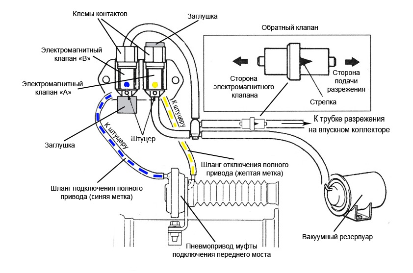

Как вариант нестабильно работают клапана вакуума и иногда какой-то клапан "срывает" и он включает муфту переднего моста находу. Првада, тогда скорее всего раздатка впадала бы в аварию.
На знаю, правда, рассматривалась ли такая версия ранее и проявляется ли явление на 4H режиме...

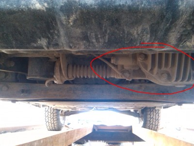

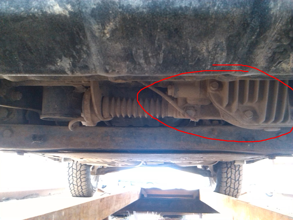

Не, я не про это, а про то, что если на ходу заклинит/развалится передний редуктор, какие последствия? Колеса тут же передние заблокируются, раздатка треснет и т.п.
ps. только что, ездил туда сюда пару часов, звука не было, заехал на стоянку, подъезжаю к своему месту и заревело... Повилять не успел, т.к. место ограничено было очень и скорость 5км/ч. Успел только окошко открыть послушать - как железка по железке трется и вибрация по кузову.
Да, на предмет стружки сегодня/завтра попробую сходить посмотреть редуктор передний.

ну а я о чем выше писал? - клапана.
но еще раз повторюсь - теоретически должна была бы мигать лампа раздатки периодически (раздатка впадать в аварию).
цитата:
hc2hunter писал(а): Как вариант нестабильно работают клапана вакуума и иногда какой-то клапан "срывает" и он включает муфту переднего моста находу. Првада, тогда скорее всего раздатка впадала бы в аварию.

лампа раздатки не мигает у меня. Щас отключил клапана по одному - полный привод включается и выключается как надо. И на одном клапане и на ватором. Они дублируют друг друга что ли? Сопротивление одного 44 Ома, второго (мерять очень неудобно не снимая) намерял 62 Ома.

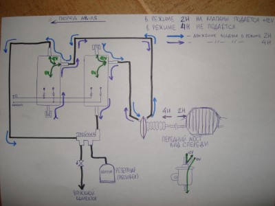

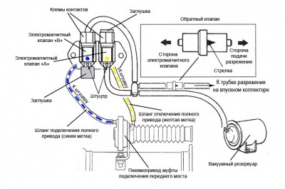

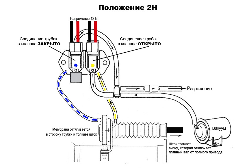

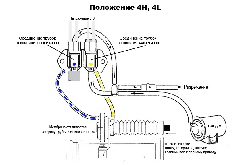

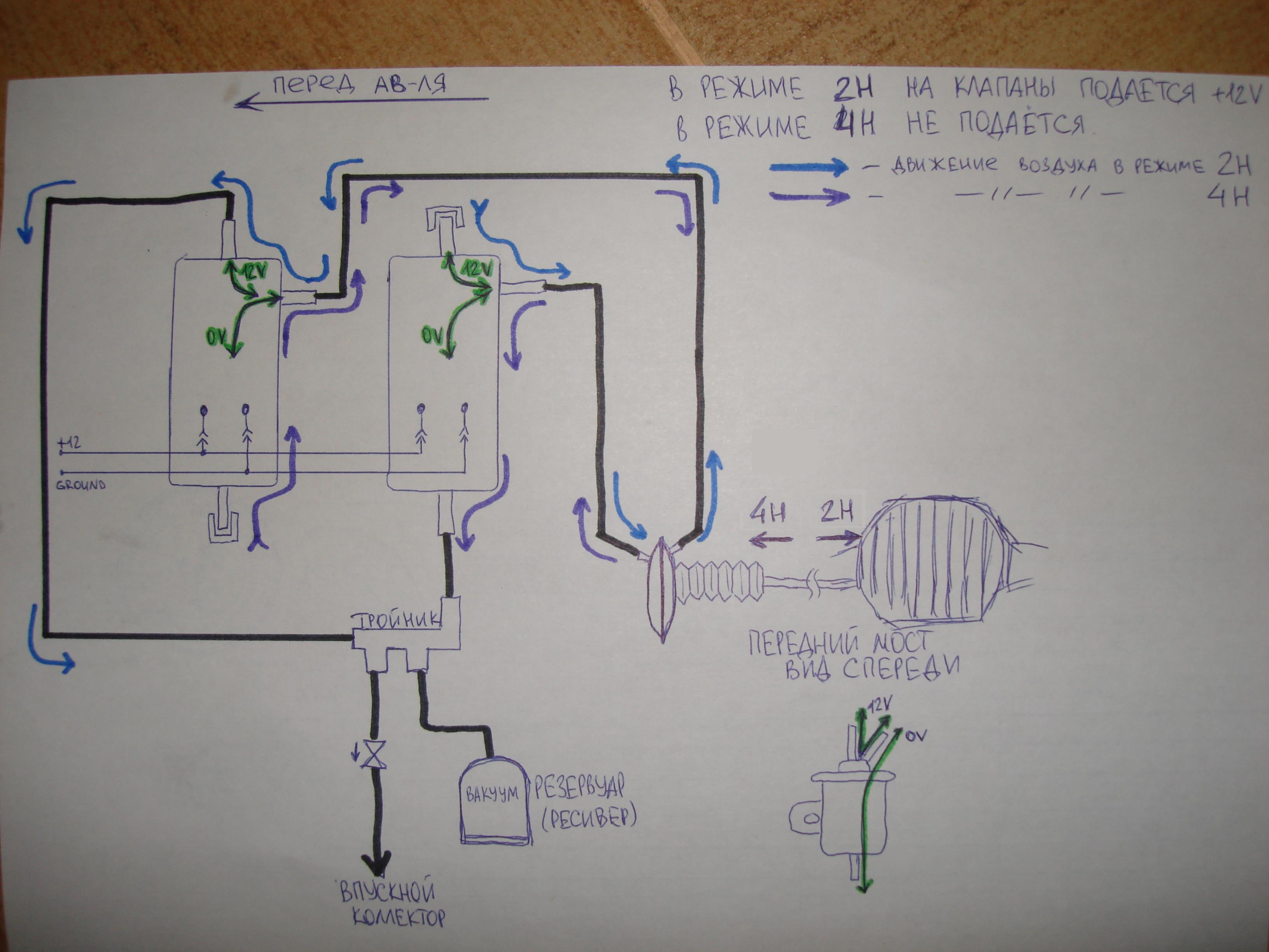

В общем, вот как они работают:
или вот более прстая схема. на ней же внизу советский клапан от Волги, которым можно заменить штатный.
