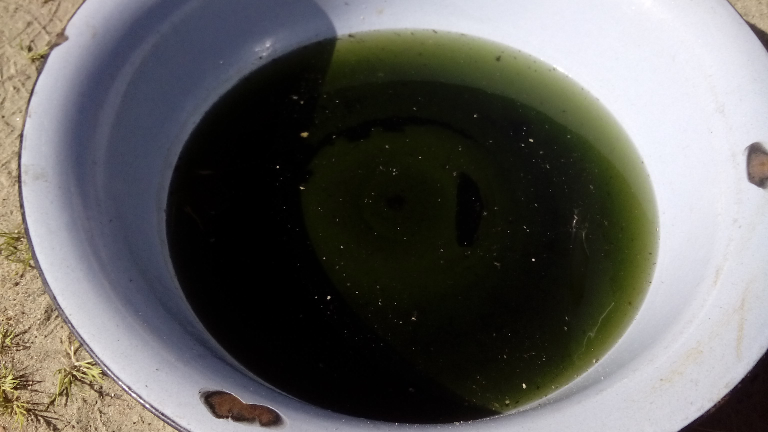

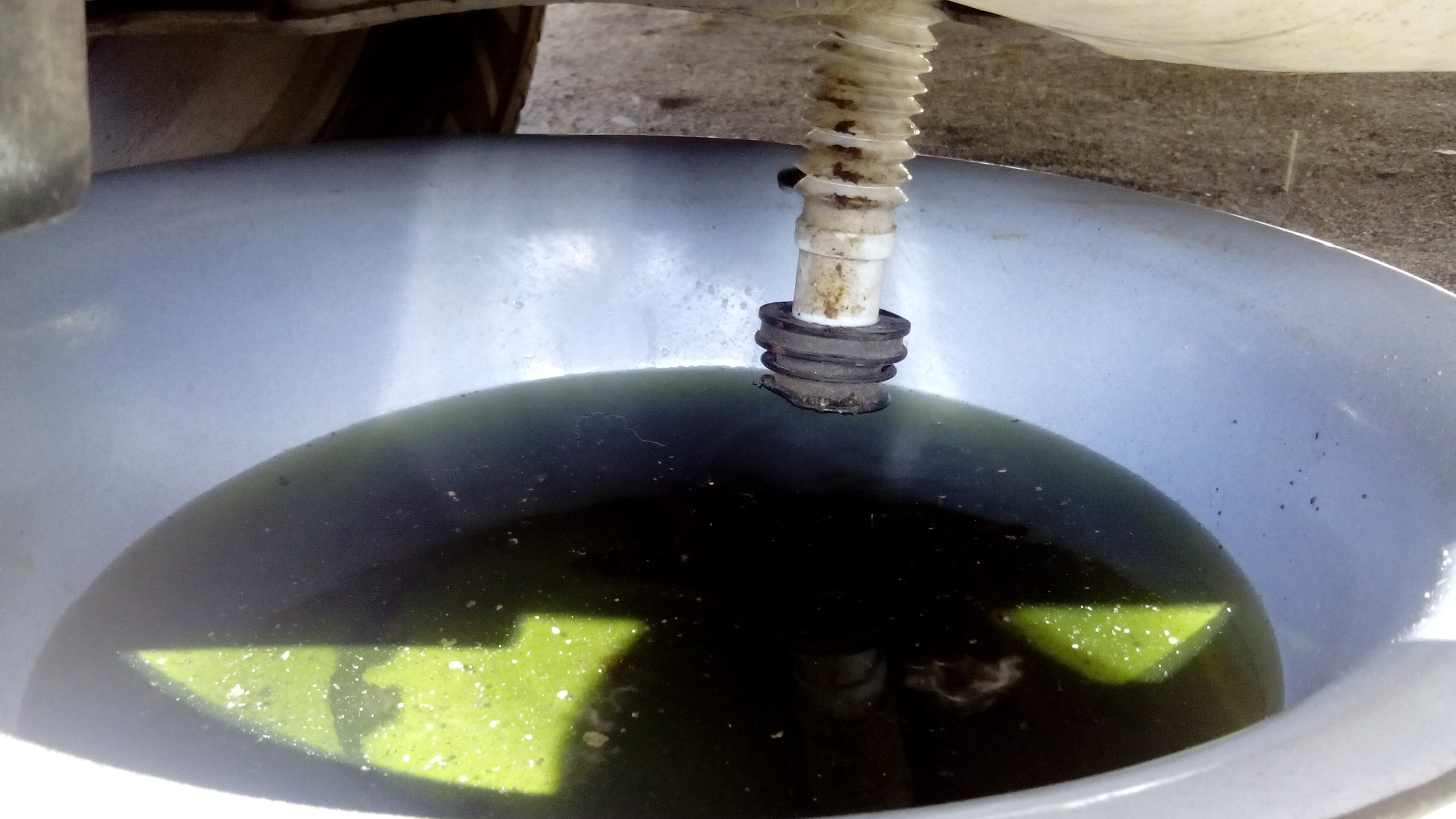

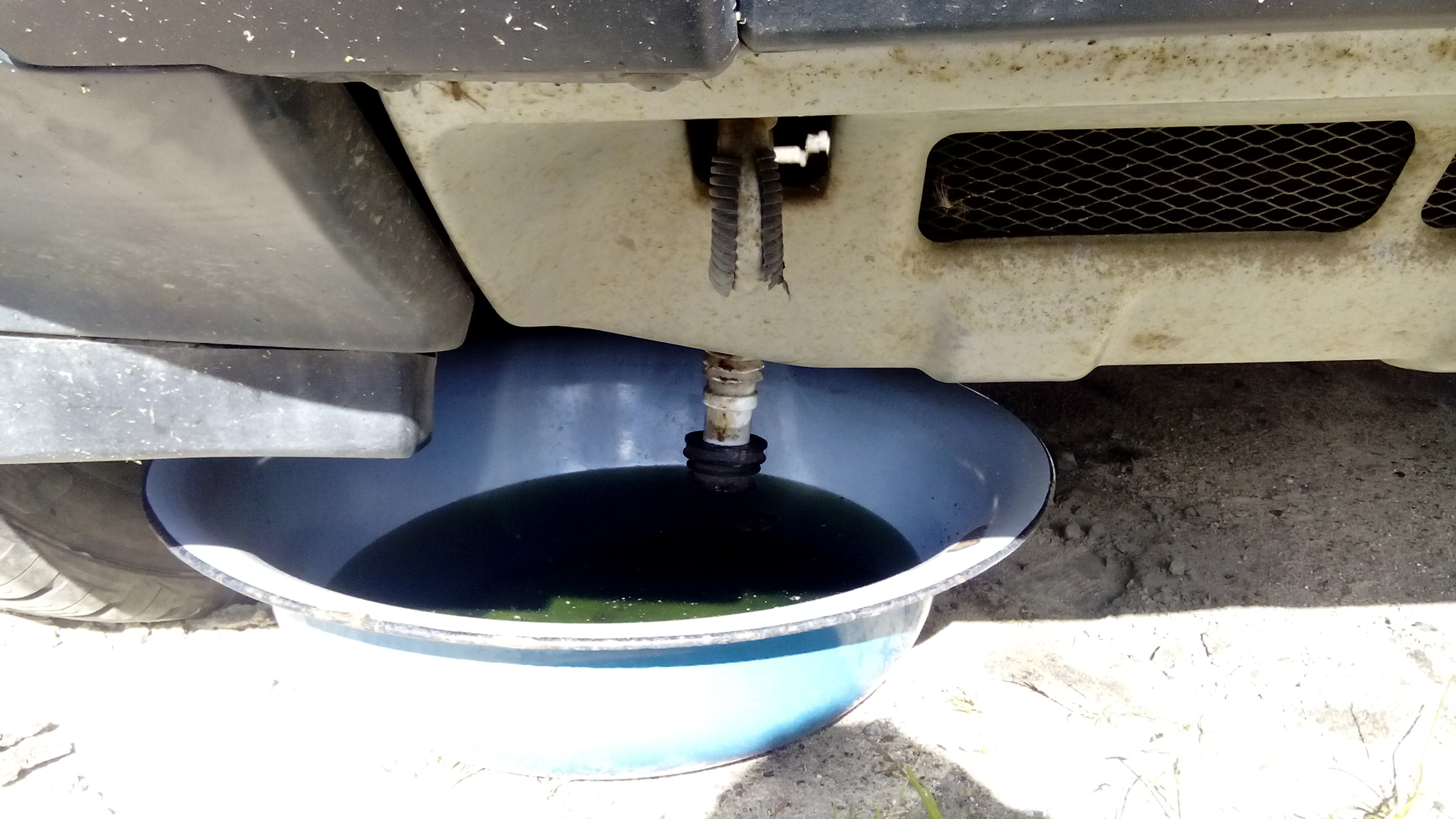

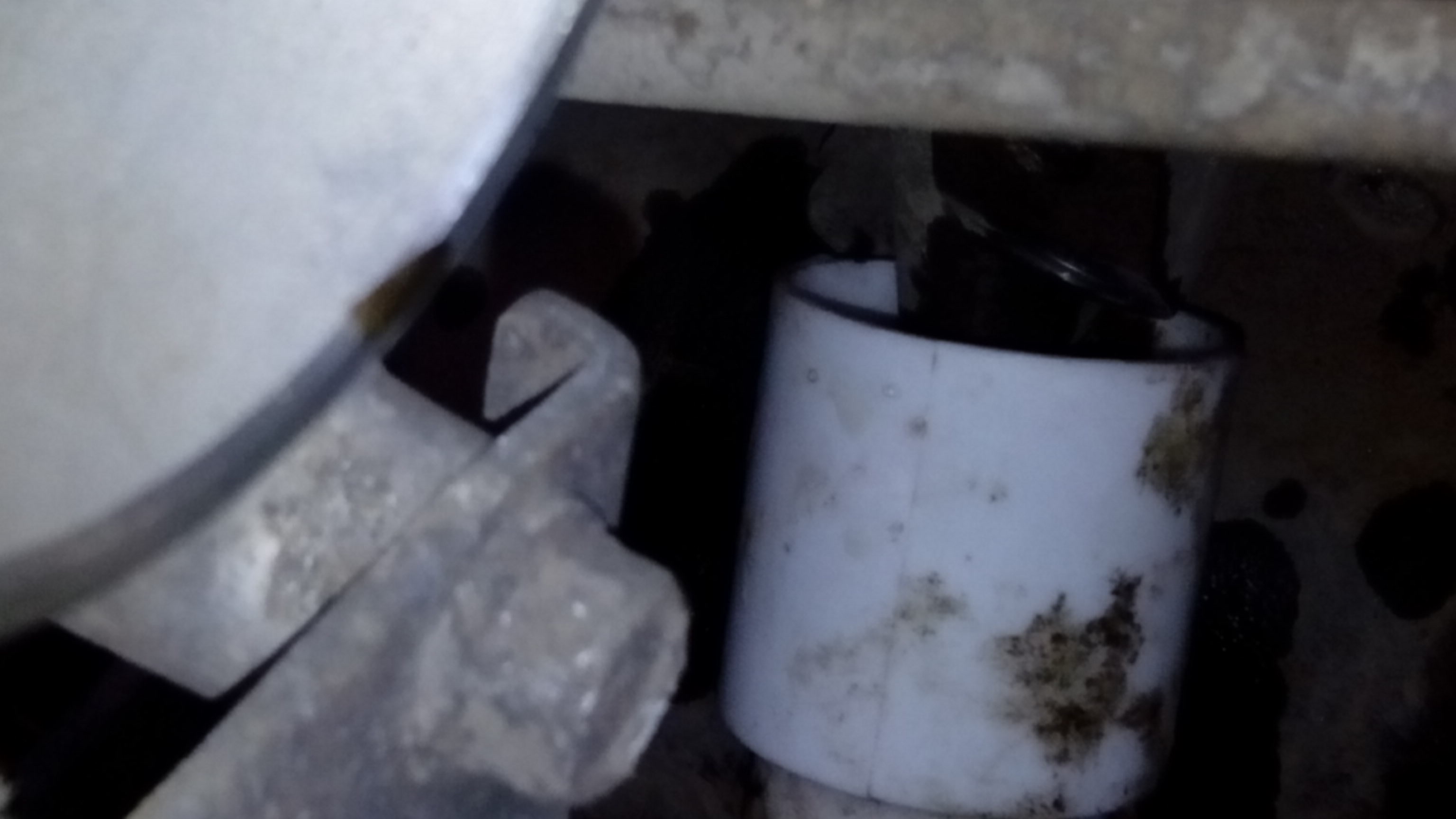

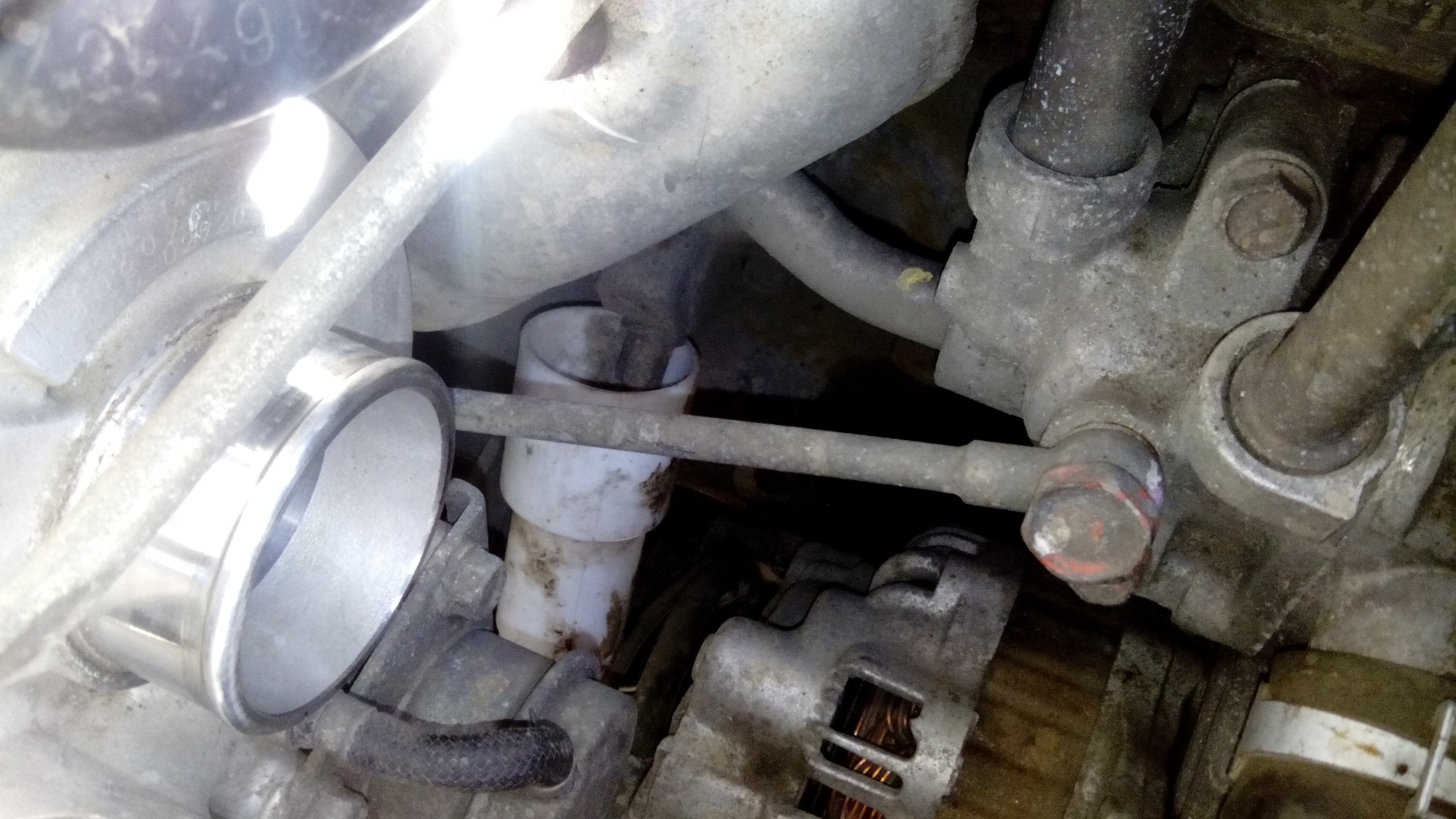

Всем здрасте! Менял на днях антифриз! сделал пару фоток, может кому пригодится!....Для слива "жижи" с "блока" двигателя, использовал сантехнический "сифон" (или как правильно?).Ну процесс описывать, я думаю, не стоит!
