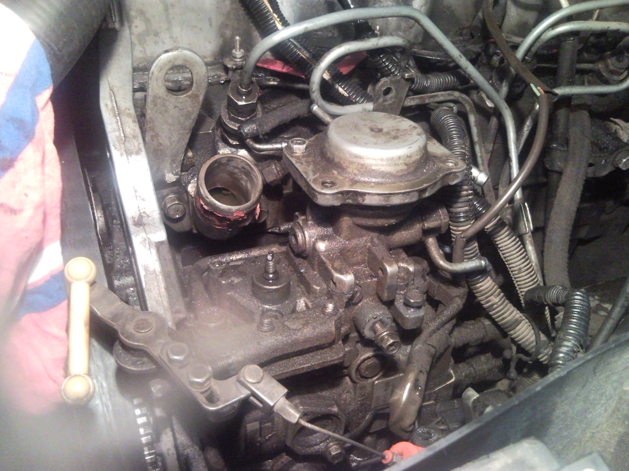

Вот наконец добрался до тнвд. Снял все шланги, троса, тяги, открутил 4 винта крышки и все в руках!.. Разбирал минут 40-50. Но блин собирать его далеко не быстро.. Мучился в основном с состыковкой потрохов насоса с крышкой, примерно час. Перекрестившись, с очередной попыткой все встало на места. Ток собирать навесное на нем завтра буду. по ремкомплекту, взял тот что мне тут советовали, только сначала поговорил с дизилистом, и Николай с нашего форума мне помог, по каталогу ZEXEL сказал номер ремки. Пообщался с дизель мастером из Сормова у нас. Тот посоветовал, что если под крышку не совсем подойдет прокладка, ее можно изогнуть по форме паза, что я и сделал, как ни как первый раз видел тнвд изнутри. Хотел больше инфы получить чтобы не обложатся. Фото только все не могу с телефона скинуть. Разберусь как, сразу добавлю.

При установки крышки мешает болт цикличной регулировки.Выкручиваешь и встаёт без проблем.Потом правда надо отрегулировать.

Вот с ним родным я и мучился. Но при помощи длинной тонкой отвертки и часа мучений все таки поставил :) Побоялся трогать этот болт, так как не имею представления как регулировать, да и в этой теме писали что не стоит трогать этот болт. Сейчас доделывать пойду.
