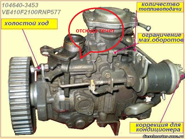

ТЕЧЕТ ТНВД из под верхней крышки

вобщем течет по прежнему
нифига не из под трубки - проставку я выкинул.. шайб наставил, трубку перепаял (пришлось укоротить и вывести снаружи) - там все сухо
и не из под гашетки газа - там сухо сверху
а весь насос мокрый - снаружи т.е. это не пресловутая прокладка под крыжечкой со стороны двигателя
а весь мост и поддон под ТНВД - сплошной водоп..ой соляропад
откуда течет? что делать? на работающем движке не видно(

судя по всему моя течь из под верхней детали - на которой находится корректор наддува, обратка и куча всякой фигни.. течь стала катастрофической - оттуда тупо льет уже
скинул трубки, и воздух
открутил с матюгами (ну очень сильно было закручено, 2 болта сорвал шлицы на шестигранриках)
картинка
резинка не дубовая вроде, колечко тоже.. но стопудова с него тоже текло
жду когда приедет ремкомплект бошевский 9 461 610 423
картинка
вопрос к знатокам - что можно и нужно ли почистить пока насос в таком полуразобранном состоянии?
и для чего этот болт в центре, он еще колпачком-заглушкой закрыт
картинка
я так понимаю он с обратной (со стороны блока тоже должен быть а у меня нет)

Re: ТЕЧЕТ ТНВД из под верхней крышки
Раз разобрал, то под болтом обратки сеточка, ее вытащить и промыть.
Болт - это подача и лучше туда не лезть..
как то так
как то так
попытка сборки завершилась неудачей
пока пытался поймать посадочное место видимо вывалилась новая прокладка
собрал
завел ручьи потекли
видос https://www.youtube.com/watch?v=ppThbZiALlg (одмин хештег не работает!)
раз 8 протягивать пытался и тянуть трубку подачи - думал мож оттуда..ну не может же замененное течь
потом снял
а прокладка разорвана
заказал в это траз не набор а тока прокладку
кстати набор пришел странный - там почти всего всего по 2
собрал
завел ручьи потекли
потом снял
все починил
отдельно эта прокладка (под верхнюю крышку ТНВД) стоит 65 рур и едет в 3 раза дольше (6дней)
собирал тщательнее следил чтобы не выпадала пока ловлю дырки
пару раз вываливалась, снимал все и запихивал назад
потом все получилось
теперь сухо и комфортно
для сборки разборки 6гранники г-образные не подходят
так как махом срывают грани у болтов ипонских
пришлось поменять парочку
отворачивал и заворачивал мелкой трещеткой
ИМХО.
Когда ТНВД начинает течь по соединениям с уплотнениями (прокладка/кольца/сальник), то лучше менять все уплотнения сразу, тк после первой потечет вторая и так пока последнюю не заменишь.
Если пр этом болтаются валы (вал привода ТНВД, вал газа), то нужно менять и втулки, в которых эти валы вращаются. Если есть выработка на валах, валы шлифутся, втулки же ставятся ремонтные и после запрессовки втулок в корпус ТНВД внутренние диаметры ремонтных втулок шлифуются по размеру уже отшлифованных валов.
Замена прокладки/уплотнений/сальника/втулок требует снятия и разборки ТНВД.
Посему снятый ТНВД лучше отдать специалисту, причем вместе со снятыми форсунками.
Но это если делать правильно и с расчётом на безаварийную эксплуатацию )
Если же экстрим с залитым солярой ДВС и пр агрегатами + возможным пожаром только добавляет драйва, то можно ездить и так ))
