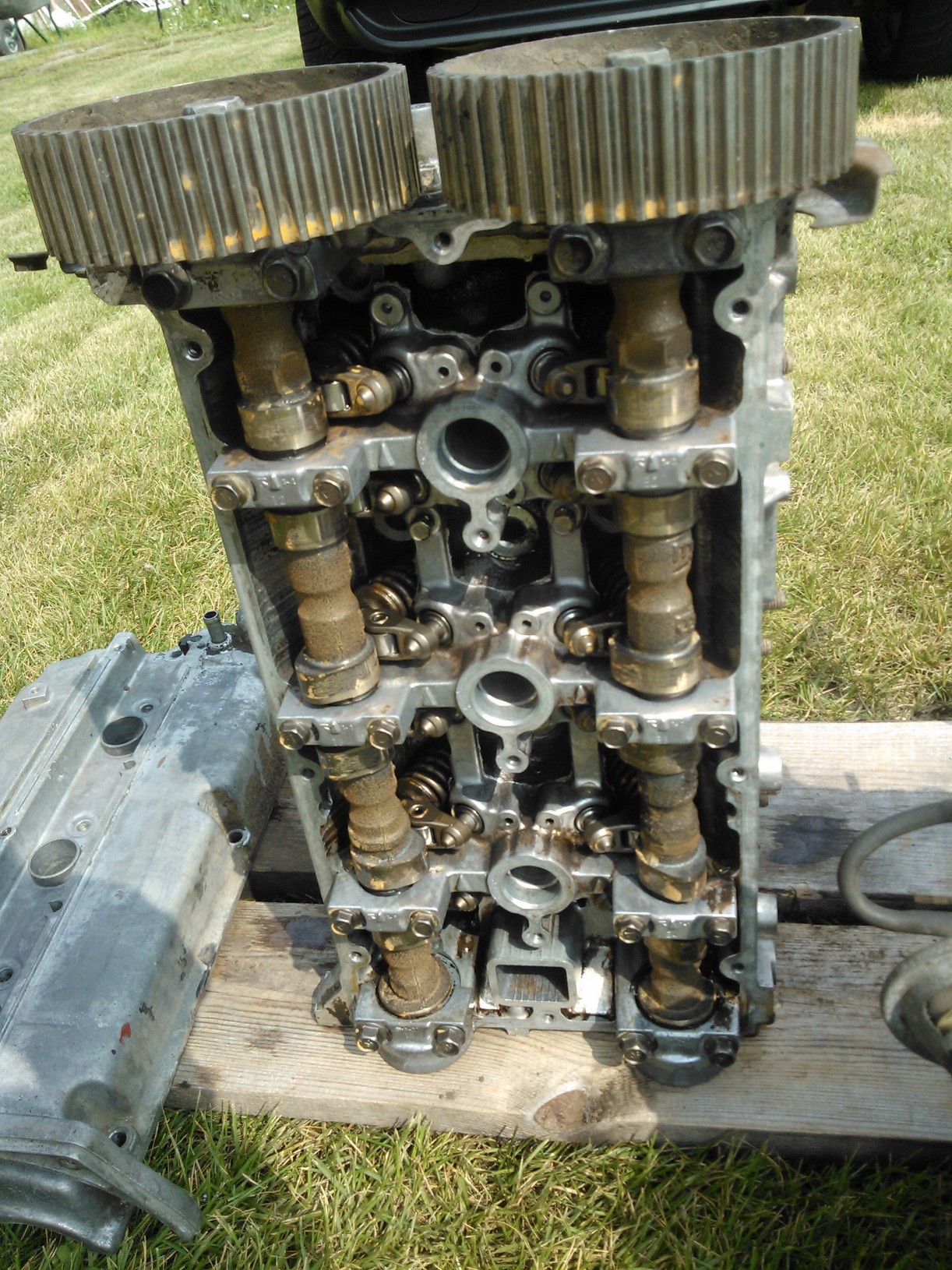

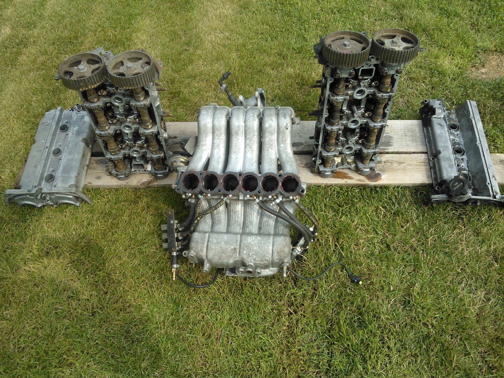

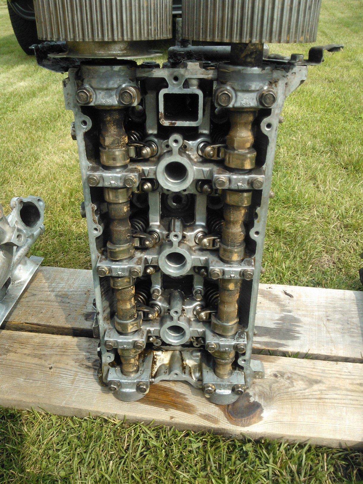

Да нет, я просто так рассуждаю, почему 6g такой дорогой, у меня у соседа поршень разнесло по блочку, он за 70 тыс его купил, сейчас сама машина 300 стоит, а с англии привезти 150 с доставкой. У меня прогресс я головки снял, такие заксосованные жуть и масло черное 1 000 проехал, фото выложу пожже.. а шуманит для чистки плит керамических покупать?

Ребята, выкладываю фотоотчет о помывке двигателя, шуманит разъел кокс на 5+) Только на свежем воздухе по-окислилось все быстро..
