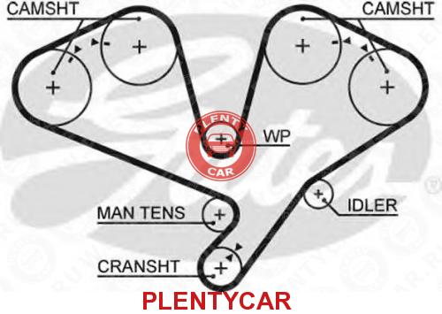

Застрелится, помимо меток надо было дырки camsht смотреть

Yura.nsk писал(а):Застрелится, помимо меток надо было дырки camsht смотреть
Ну не знаю, всегда по меткам ориентировались, на дырки никто не смотрит :*DONT_KNOW*:
Да я фигню написал, это просто сноски На распредвалы и коленвалы, а все выставил по меткам, как такое может быть, что загнуло клапана, сейчас думаю, что может воздухан стрельнул в обратку, потому как рейку топливную снимал...

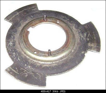

Пластинку датчика колена мог свернуть, она съехала и вот результат. На распредвале сложно,а вот на колене легко.

Либо свернул пластину(о чем говорит хлопок)... слегка согнул, она об датчик режет свои шпонки и проворачивается. Надо до нее добраться и глянуть соответсвие метки на шестерне, пластине и масляном насосе.

Вот эта пластина об датчик сдетонировала? А в чем причина....??? Я снимал то только шкив..

Да, когда стягиваешь шкиф, возможно перемещение шестерни по валу, потом лепестки в торец датичка чик и все..
