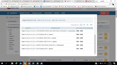

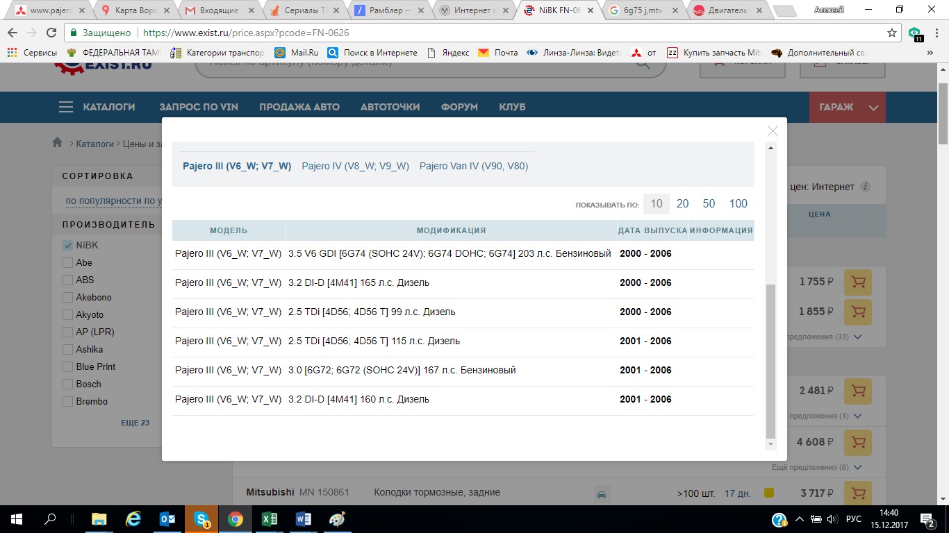

Ну да вообще-то
Но сам Exist его оказывает в списке заменителей. Непонятно почему - я думал эти данные взаимосвязаны. Ну т.е. я думал, что они тащат данные заменителей именно из данных производителя на какие машины это подходит. Как программист считал, что тут не может быть двойного толкования )))

Сам так попадал уже не однократно, по задумке программистов это так и было, но так как базы заполняют манагеры на местах, некоторые без понятие что такое это вообще, появляются кривые кросы, некоторые поставщики не дают информации по применимости, а некоторые манагеры просто упускают запонить графу применимости( но как программист ты наверное понимаешь, что такое юзер)wildfisher писал(а):Ну да вообще-то
Поэтому любую не знакомую зч пробиваю по 2-3 подборщикам и фото в интернете.

В каталоге NIBK указано, что NiBK » BRAKE SHOE » FN0626
MITSUBISHI » Pajero
09.99~11.05 3200 4M41-T V68W
FN0626
09.99~11.06 3500 6G74 V75W
FN0626
02.00~12.06 2800 4M40-T V76W
FN0626
02.00~12.06 3800 V77W
FN0626
08.00~11.05 3500 6G74 V65W
FN0626
Specification
Radius 100
Width 33
Thickness 5.5
Pcs In Set 4
Как то вот так, нет оснований не доверять.
Диаметры что ли могут быть разные?
Для какого диаметра надо заказывать колодки ( 100 ), не у всех этот параметр отражен.

Вот, получается , что из списка аналогов, можно брать любые (лучшее акебоно, брембо, техстар) с диаметром 200мм, должны встать, но не обязаны?
В применимости везде указано П3, v63-v78, да и 3х литровые П4 тоже.
буду брать другие.
Но хочу понять, что не так с nibk0626, или подделка попалась.
jmbmyv65w6j000302
буду брать другие.
jmbmyv65w6j000302

Нет не подделка а кривой крос на применимость, я вчера забил в экзисте этот номер и получил 4 варианта оригинала и все варианты бьются на п4 с моторами на которых стоят усиленные тормоза.

Что и требовалось доказать, у колодок nibk0626 кривой крос, тк они бьются для всех типов авто, а когда проверяешь по топу П4 3,8 то эти колодки не бьются.
А так по вашей машине разница в колодках ручника еще зависит от рынка, один номер для европейского региона, и другой для всех регионов исключая европу.
