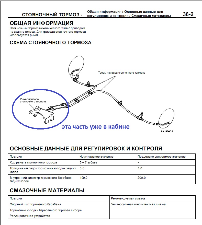

Rommy, после сборки механизма, как бы ты ни старался, колодки будут стоять чуть-чуть неровно. Поэтому перед регулировкой болтом надо обязательно подёргать несколько раз ручник. Тогда колодки займут правильное положение и регулируй на здоровье. Сначала болтом, а потом уже и гайкой на тросе. Только гайка сия не в салоне, а под днищем.

ХоббиТ писал(а):Только гайка сия не в салоне, а под днищем.
Вы может не про ту модель имеете ввиду?
На тройках трос регулируется с салона, предварительно вытащив подстаканник.

я правильно отрегулировал - сначала винтиком в механизме колодок до момента касания, потом подтягиванием гайки в салоне (до 5 щелчков).

Итак, у очень компетентного человека мастера по ремонту паджериков выяснил, что стучать должно. Именно на движущейся машине. И стучат это вовсе не колодки по диску. При срабатывании ручника колодки раздвигаются, достигают тормозного диска и при начале контакта тормозной диск "сдвигает" колодки в сторону своего движения и заднюю колодку шлепает о центральный верхний штифт, на котором покоятся колодки в "нерабочее" время. Колодки имеют люфт, т.к. закреплены не жестко на боковых штифтах с демпферными пружинками. Соответственно не стучать о центральный штифт они не могут по определению. При движении назад будут долбиться об этот штифт соответственно передние половинки колодок...
Вот такая история. Так что у кого они НЕ стучат при срабатывании в движении - имеют конструкцию, отличную от штатной. :)
