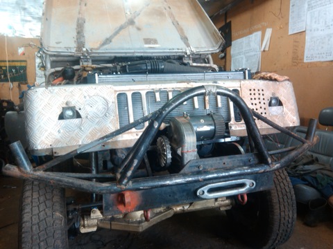

А разве я предлагаю новую брать?МШУ писал(а):Нееее, в штатный бампер п-2 влезет только барабан от 8274....Жипер писал(а):Варн-вертикалку, а к ней мотор XP или Bow.Анатолий Петро..ч писал(а):И всё-таки!
Какую лебёдку брать-то?
Сижу который день, вас читаю)))
под мотор придется резать решетку радиатора![]()
ЗЫ И чо так дешево советуешь? Пусть сразу гиглепин или рэд берет
В похмедельник приобрел себе за 30 тыр б\ушный варн.
И в чом проблема переделать решотку?
Зато ВЕЩЬ!!!!

Красавец! Я свою брал за писят( б\у ессно) и мотор у тебя ХР,не помню,кажись за 17.Жипер писал(а): А разве я предлагаю новую брать?
Зато ВЕЩЬ!!!!
Дык пилить много нужно и как это всё будет выглядеть со СТОКОВЫМ бампером....
ЗЫ мопед не мой ,у меня радик назад жить переехал,мне проще)))
