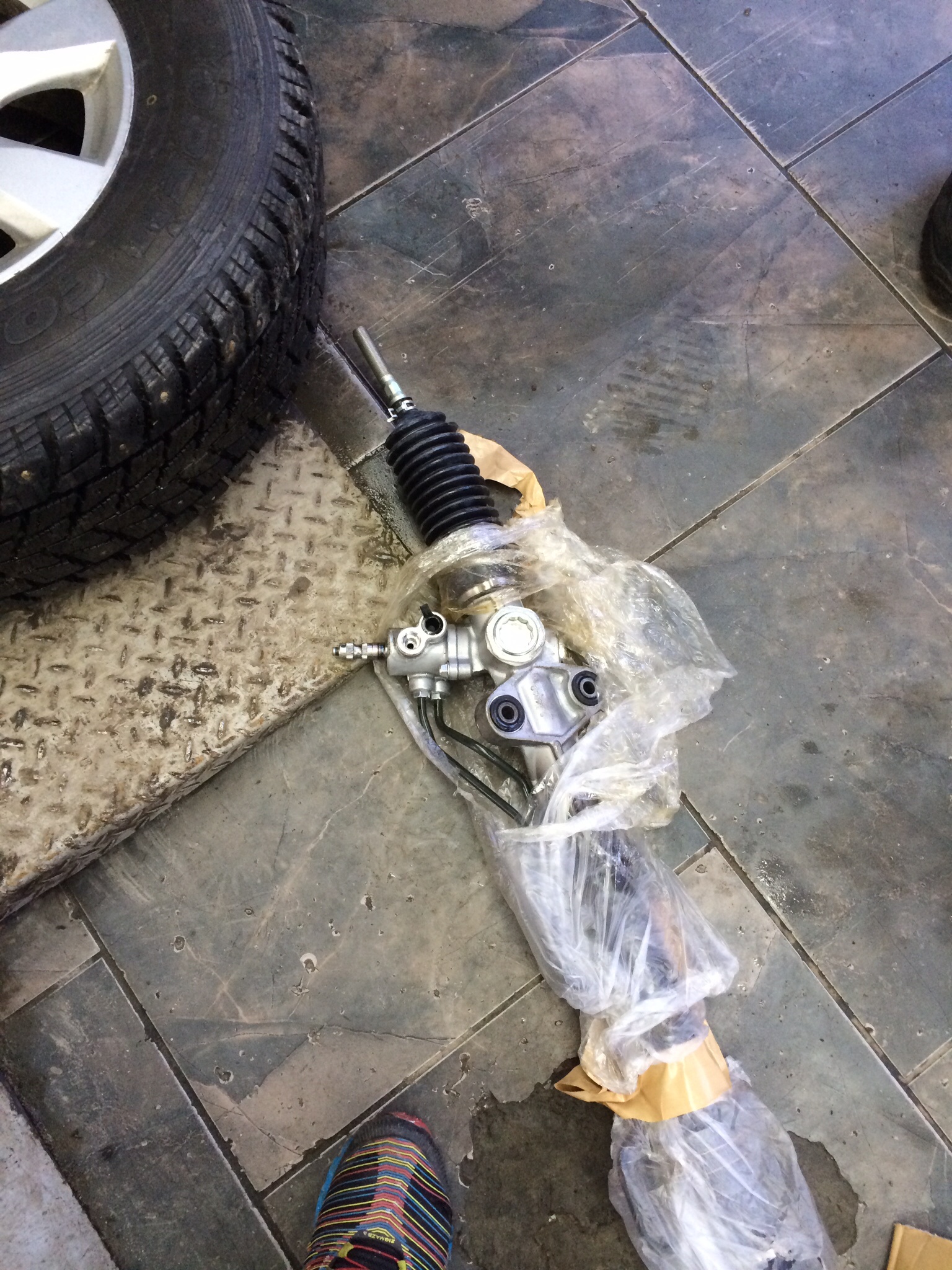

Пришла рулевая рейка)) ее фотки...рулевые тяги фиг сдвинешь(сравниваю с 555 которые ставил на ту которая стоит), крутится довольно легко...на всех резинках оригинальные номера.

Хорошо выглядит

вот думаю наверно надо снять пыльнички и набить смазки консистентной, особенно на зубья...

Хуже точно не будет)))

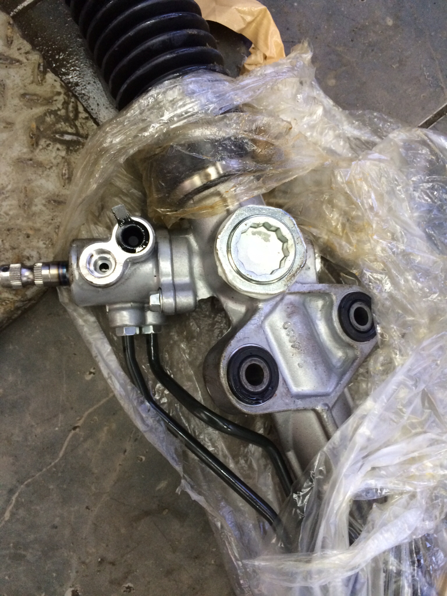

А у меня гайка, которой подтягивается рейка не внутренняя, как у вас, а обычная наружняя шестигранная под ключ. Почему разница такая? И тяжело ли ее менять самостоятельно?

alex2x2 писал(а):А у меня гайка, которой подтягивается рейка не внутренняя, как у вас, а обычная наружняя шестигранная под ключ. Почему разница такая? И тяжело ли ее менять самостоятельно?
точно в этом уверен?
там снаружи контр-гайка невсебенная под ключ на 50 кажется. она удерживает от самопроизвольного прокручивания внутреннюю гайку (которая уже 12-гранник).
