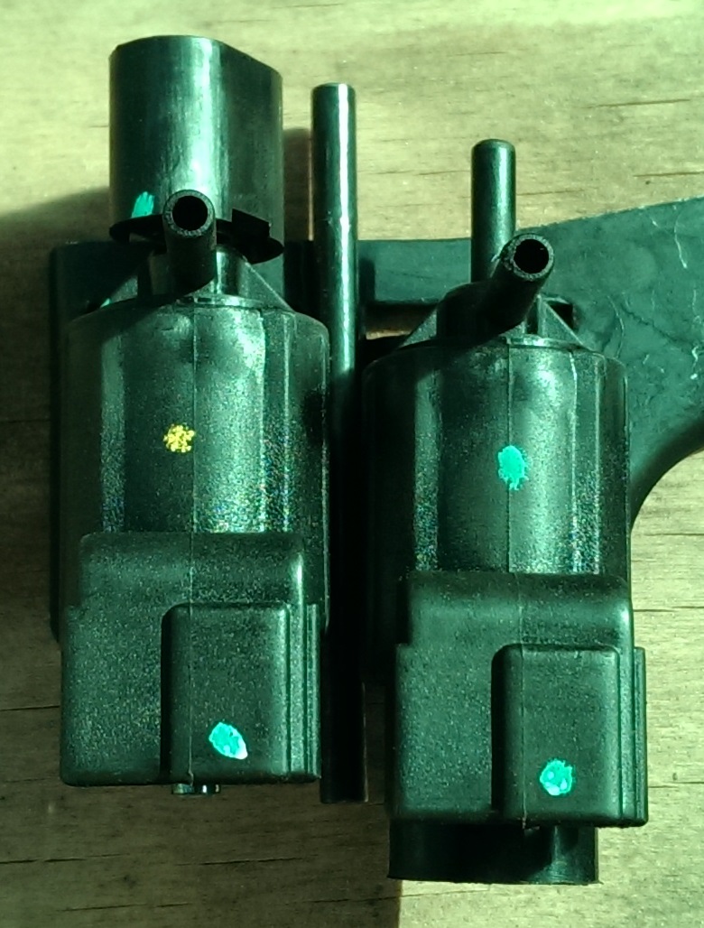

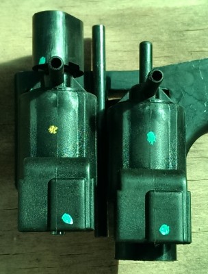

У меня похожие симптомы. Если долго стоять на холостых - загорается чек. Когда начинаешь ехать - пропадает. А еще сегодня заметил, что когда двигатель выключаешь он как бы подгазовывает и потом как-то долго останавливается (раньше просто делал бдых бдых бдых и глох).
Это блок соленоидов? Или все же лучше ошибки считать съездить?
А вот эти соленоиды от включения переднего моста (51840-4A800) не подойдут, случайно? На вид так они похожи.

Когда будете глушить автомобиль, то попросите компаньона посмотреть на движение оси ДЗ. Если она не движется- то нет вакуума\ лопнула мембрана.
На другой легковушке озадачивался поиском вакуумных клапанов. Купил б\у от тоёты по 150р.
В клапанах нужно знать напряжение питания и нормальнозакрытый он или нормальнооткрытый.
Ошибку сами считайте, похоже, что номер 41.

Мужчины, есть блок соленоидов от П3 4m41. Б/у, но, в рабочем состоянии. Если кому нужно, стучитесь в личку. Договоримся.
