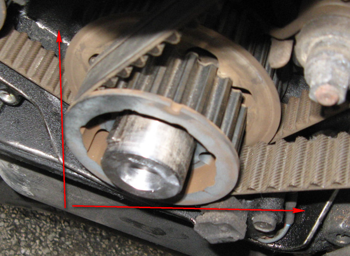

Сделал я вот такой держатель для шкивов и т. д. по своим размерам которые изобретал сам лично , оказался очень удобный , мощный и надежный , уже не один такой отправил в Россию , а именно в Южно-Сахалинск , Салехард , Москву...
Вот так я удерживаю шкив при откручивании , бывает дотачиваю еще трубу длинной 500мм , хоть и держатель сам тоже длинной 500мм...
Вот шкив уже сдернул с к.вала , так как бывает что нужно стукнуть слеганца по держателю что бы сдвинуть шкив...
И вот он красавец шкив в моих руках...
Уже испытал больше года назад этот держатель на МПС c движком 4D56 , L200 с 4D56DID , МПС бензин 6G72 , очень даже классная штука . Да видел такие как показаны на фото выше , но какие то они уж очень хлипкие , как по мне , а на Л200 нужно сначала затянуть болт к. вала с усилием 275Нм , это довольно приличное усилие... Вот таким я и работаю.
Дополнительно еще можно посмотреть в моем бортовом журнале перейдя по ссылке https://www.drive2.ru/l/7039574/ :*THUMBS UP*:
