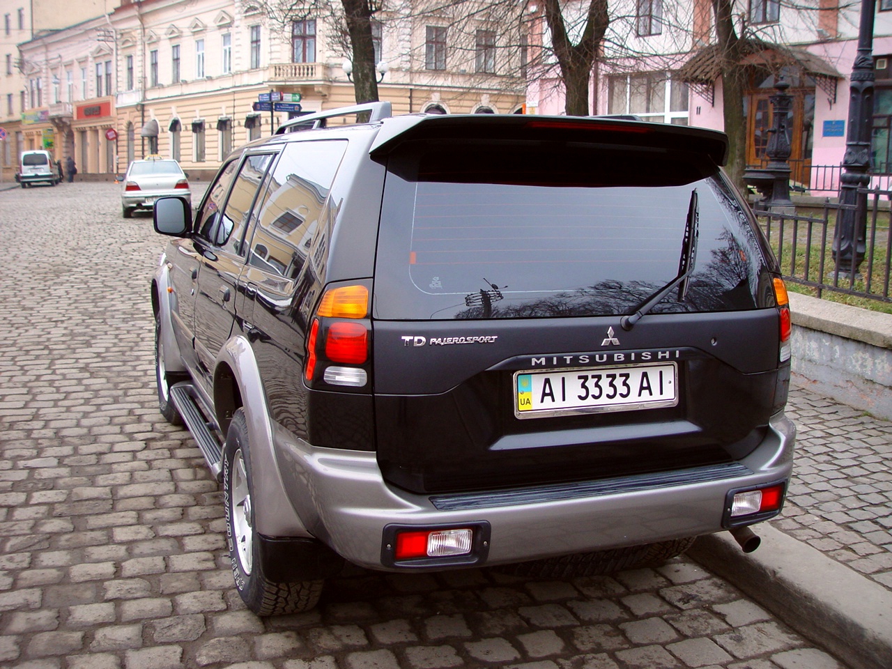

vadym, спасибо ..теперь надо наити за пределами подключений уже прямой идущий на фонари ЗХ, запитаться к нему и обрезать отсечь диодом из гены обратный ток на приборуку и акпп, для безопасного принудительного включения ЗХ фонарей(и камеры)), вот такой у меня мысля.))

Олег 13 писал(а):vadym, спасибо ..теперь надо наити за пределами подключений уже прямой идущий на фонари ЗХ, запитаться к нему и обрезать отсечь диодом из гены обратный ток на приборуку и акпп, для безопасного принудительного включения ЗХ фонарей(и камеры)), вот такой у меня мысля.))
Скрутка 54 от которой уже идет прямой провод на лампы заднего хода должна находится где-то в жгуте недалеко от разъема №90. Жгут идет около порожка вдоль левого борта на зад машины, так что снять накладку от порожка, поднять кавролин и можно добраться легко.
Диод лучше взять не от гены, а современный на 10 ампер в виде пластикового цилиндра, в автомашине такие применяют когда устанавливают сигнализацию для отсечки ламп поворотов. Такой диод небольшой и его можно вставить прямо в жгут. Так что мысля у тебя реальная, хотя из моего опыта штатные фонари заднего хода хреновенько светят особенно когда машина грязная. Я например вмонтировал в задние противотуманки прозрачные стекла и дополнительные лампы Н3 по 55 Ватт как в передних противотуманках ( http://www.lancer.com.ua/forum/viewtopi ... 82#2515682 ), сейчас видно нормально, теперь вот думаю про камеру.
первая мысля и была от сиги на диоды те что на световую сигнализацию идут- да где же их взять то)))диоды хочу поставить те что под №3 на рисунке( хз сколько они ампер)Изображение,в фонари зх хода вот эти лампы хочу поставить http://www.aliexpress.com/snapshot/6317160005.html
все диоды что под рукой на 3А , выяснил)) значит параллельную спаечку из 4 на 12А смостярим)))

Олег 13 писал(а): первая мысля и была от сиги на диоды те что на световую сигнализацию идут- да где же их взять то)))диоды хочу поставить те что под №3 на рисунке( хз сколько они ампер),в фонари зх хода вот эти лампы хочу поставить http://www.aliexpress.com/snapshot/6317160005.html
Диоды от сигнализации есть в любой конторе что сигнализации устанавливает и в любой радиомастерской подобные диоды тоже есть.
Светодиодные лампы выглядят внушительно, но что-то мне кажется они, в наших фонарях, не будут светить ярче чем обычные автолампы на 21 W которые стоят штатно . Дело в том, что светодиодные лампы требуют идеального зеркального отражателя только тогда получается нормальная направленная светоотдача, а в задних фонарях спорта вместо отражателя - крашеный матовой серебрянкой пластик. Хотя светодиодные лампы в любом случае лучше и потребляют меньше тока, и срок службы больше.

Chumahod, спасибо конечно за совет, но как писал несколькими постами выше проблему заднего света я решил кардинально - установкой в задние противотуманки дополнительных ксеноновых ламп и прозрачных стекол (http://www.lancer.com.ua/forum/viewtopi ... 82#2515682) , сейчас ксеноновые лампы заменил на галоген 55W. Светит офигенно точно так же как и передние протифотуманки и по сторонам и назад метров на 70. Сначала подключил лампы через реле параллельно лампам ЗХ. Однако ночью если сдавал назад на дороге слепил задних так, что пару раз сигналили и материли :]:-O: .
Теперь вывел просто на отдельную кнопку, типа как рабочий свет, у меня есть кнопка выдвижения антенны возле ручника, на нее и подключил, антенна уже давно активная на стекле, так что кнопка была не задействована. Теперь включаю только когда не хватает света сзади или когда на трассе попадаются разные хамоватые личности которые едут позади с включенным дальним - помогает :) .
