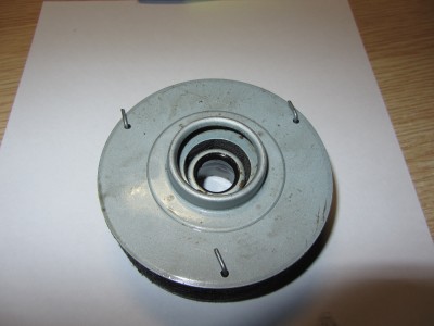

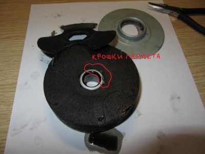

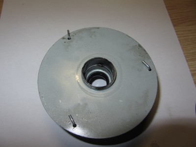

Вот еще фото, с подписями... :)
Вот шайба. Маслу выходить неоткуда - сплошной глухой канал. С одной стороны открыт к внутрянке фильтрующего элемента, с другой в резиновое уплотнение упирается носик резьбовой части, куда накручивается фильтр.
Во загадка... :shock:
Вид сверху.
Вид сверху.
Вид снизу.
Вид снизу.
В разобраном виде.
В разобраном виде.
