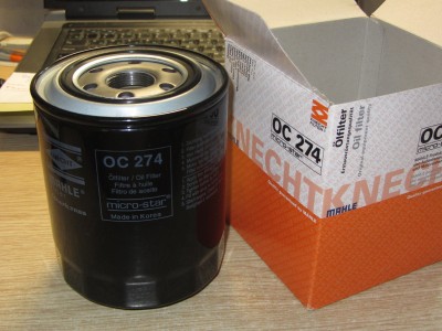

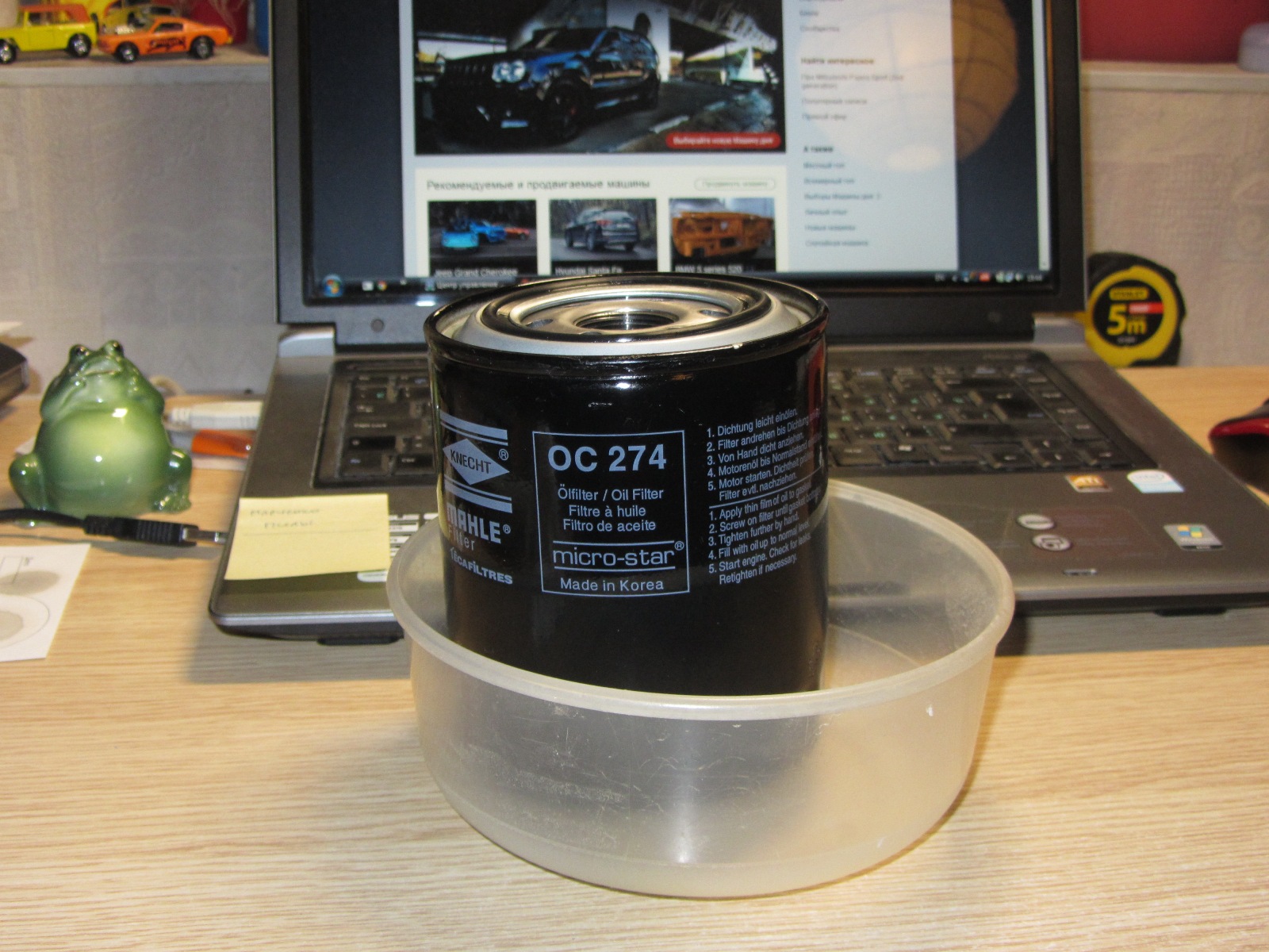

Собственно, разместив эту тему на Драйв2ру, думаю что и тут не помешает. Все-таки ресурс более профильный и, может быть, кому эта информация сможет быть полезна.

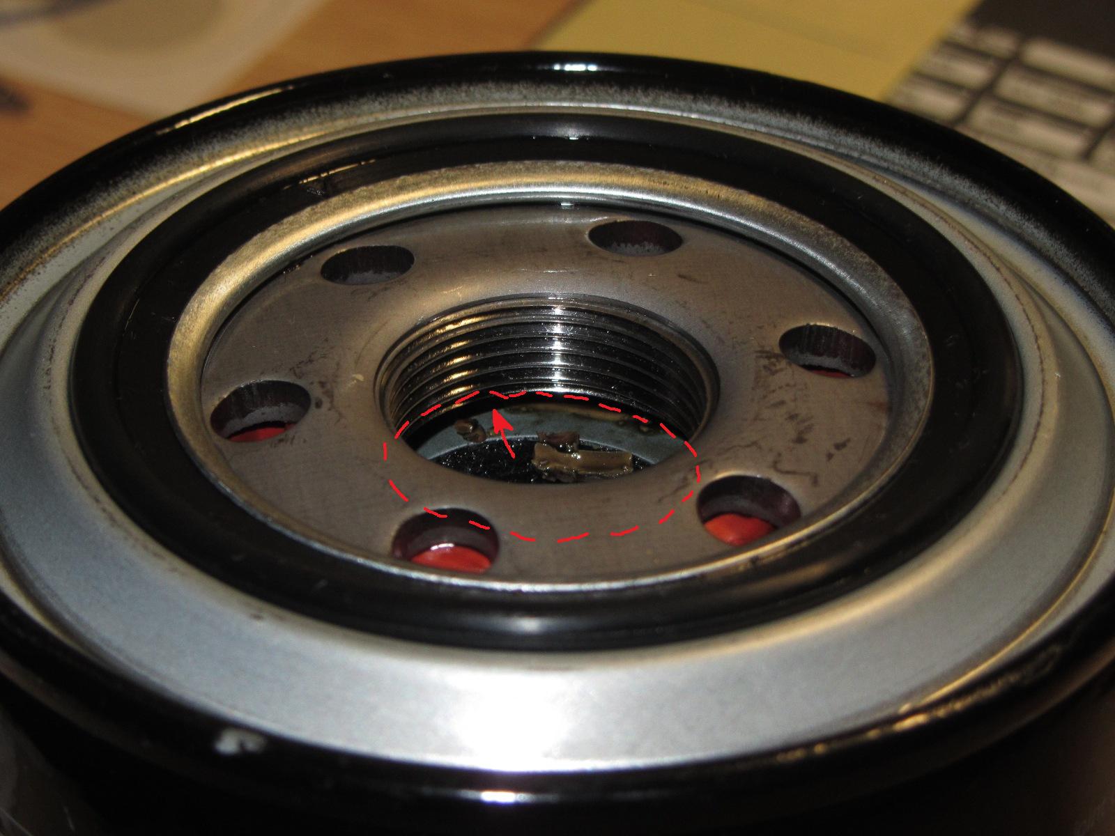

Осенью настало время очередного ТО. Учитывая непомерный ценник у ОД и имеющийся у меня доступ к оптовым ценам на масла решил сделать все работы сам — тем более что при плановых работах ничего сложного нет. Описывать само ТО не имеет смысла — все процедуры стандартные и описаны уже множество раз. Более подробно остановлюсь на замене фильтра и масла в моторе. До замены было залито MOBIL1 5W-50 (заливал ОД) и стоял оригинальный масляный фильтр 1230А045. Для замены решил использовать масло рекомендуемой инструкцией вязкости 5W-30, Magnatec от CASTROL (мне оно обходится недорого, поскольку беру у импортера со склада). Фильтр купил, как многие тут используют, KNECHT OC274, покупал в Экзисте.
Вот этот: В общем масло слил/залил, новый фильтр поставил, завел, заглушил, проверил уровень — все в порядке.
На следующий день завожу мотор и, как только погасла лампочка масла, слышу цоканье (или легкий стучок). Поскольку длилось это буквально пару секунд, думаю странно — может показалось. Ладно, съездил, в процессе поездки ничего не беспокоило и в течение дня никаких звуков не было. Потом машина постояла пару дней, завожу, уже навострив уши и точно, опять поцокало несколько секунд и прошло. Честно говоря озадачился. Опять съездил по делам, в течение дня ничего. На следующий день, думаю, открою капот и буду заводить вытянутой рукой, стоя на полу гаража — чтобы лучше услышать что цокает. Завожу — никаких посторонних звуков. Прошло еще пару дней без поездок, на третий или четвертый завожу с закрытым капотом — цокает. И уже явно слышно. В общем стало понятно что что-то не то. Пытался проанализировать — что мог сделать не так — ничего. Все строго по мануалу, даже затяжка пробки — динамометрическим ключом. Масло — 101% оригинал. Вязкость — так если жиже — должно же лучше подаваться к парам трения. Остается одно — фильтр. Ставить точно такой же не имело смысла — поехал к ОД и купил оригинал — сейчас у него номер 1230А114. Заменил фильтр через "верхний доступ" — завел, пока тихо. И мотор вроде как легче закрутился — или это уже глюк.

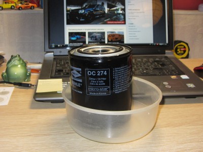

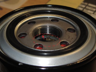

А снятый фильтр вызвал вопросы. Во первых — произошло отслоение герметика (или клея — не знаю что это за материал) — лучше всего это видно на фото — выделил красным. Во вторых, при проведении теста на легкость продувки фильтров KNECHT и MMC (при помощи кусочка шланга, вставленного плотно в центральное отверстие), явно чувствуется, что оригинал продувается более чем в два раза легче KNECHT. И работа резиного кольцевого клапана на входе явно лучше, так как если дунуть воздух обратно, он практически не проходит, в отличие от KNECHT.

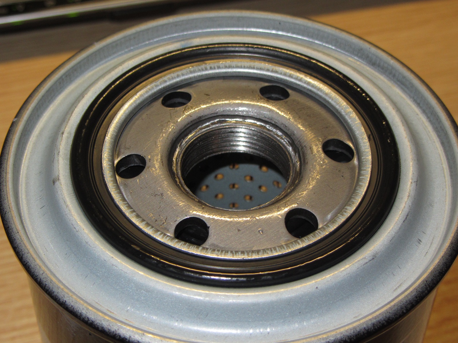

Ну и визуальные отличия присутствуют. Оригинал не имеет сразу на входе непонятной конструкции, в отличие от KNECHT: Надеюсь, что благодаря длинному носику на резьбовой части блока, куда накручивается фильтр, остатки герметика не попали дальше в мотор.
Герметик, к слову, имеет весьма странную консистенцию — если потереть его пальцами ведет себя как пластилин и при дополнительном увлажнении маслом быстро растворяется.
Мне вот интересно — что это было?
Может быть, кто-нибудь может прояснить ситуацию?
Наблюдаю дальше с оригинальным фильтром.

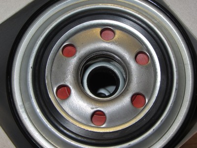

Видимо контрафакт. За этими фильтрами косяков не замечено. Что там за субстанция размазывается- знают только в том подвале, где этот фильтр сделан.....Мне вот интересно — что это было?
Обратный клапан красного цвета- ни разу не видел, хотя фильтров таких поставил не мало.
Вот разница в конструкции оригинала и оригинала))Оригинал не имеет сразу на входе непонятной конструкции, в отличие от KNECHT

Дома точно такой же лежит, только сегодня забрал. Так же написано, что сделан в Корее. Коробка была оранжевая с белым. Обратный клапан оранжевого цвета. Сижу вот теперь думаю - ставить или нетСвят писал(а):Обратный клапан красного цвета- ни разу не видел, хотя фильтров таких поставил не мало.Мне вот интересно — что это было?

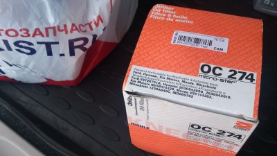

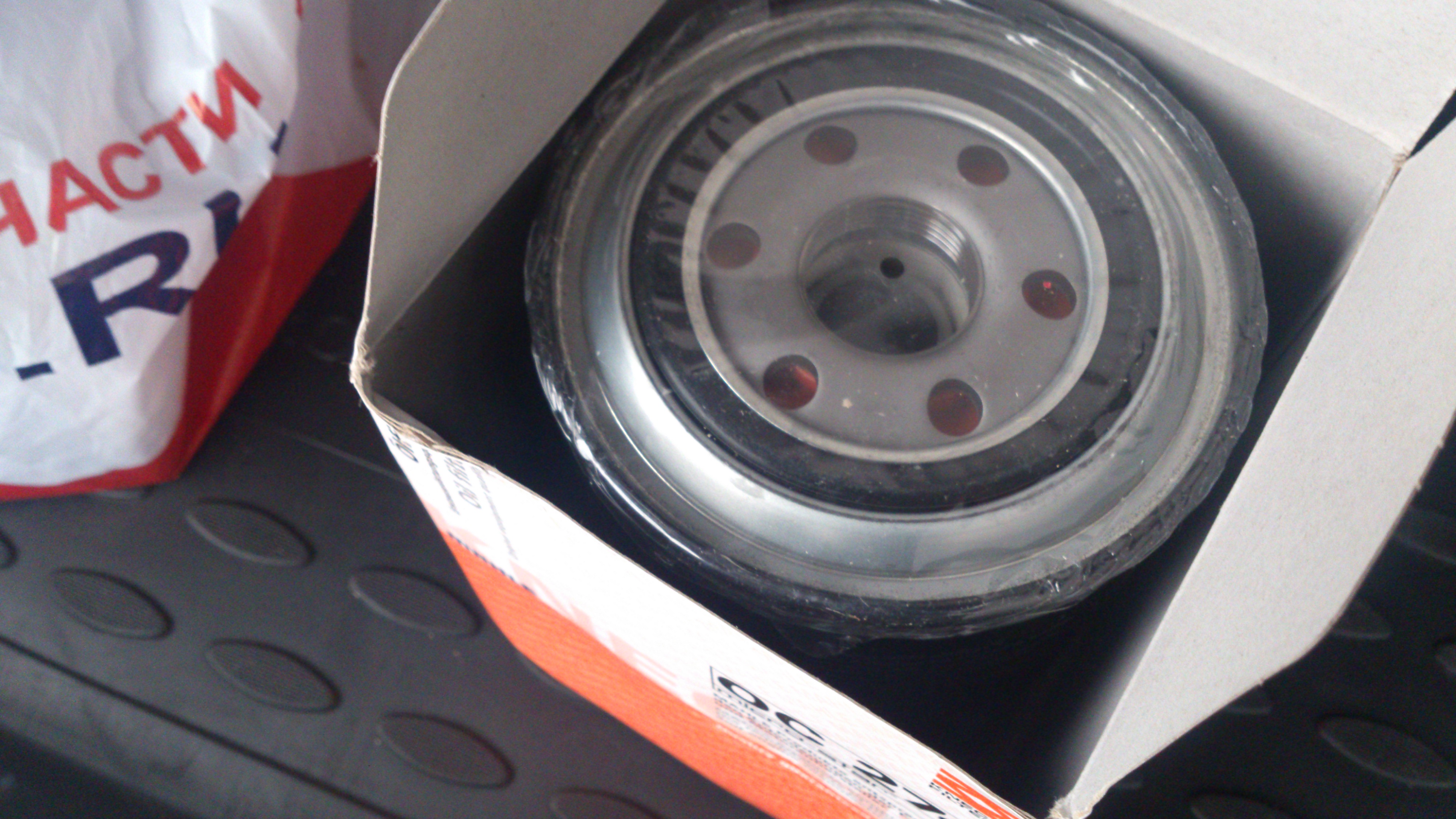

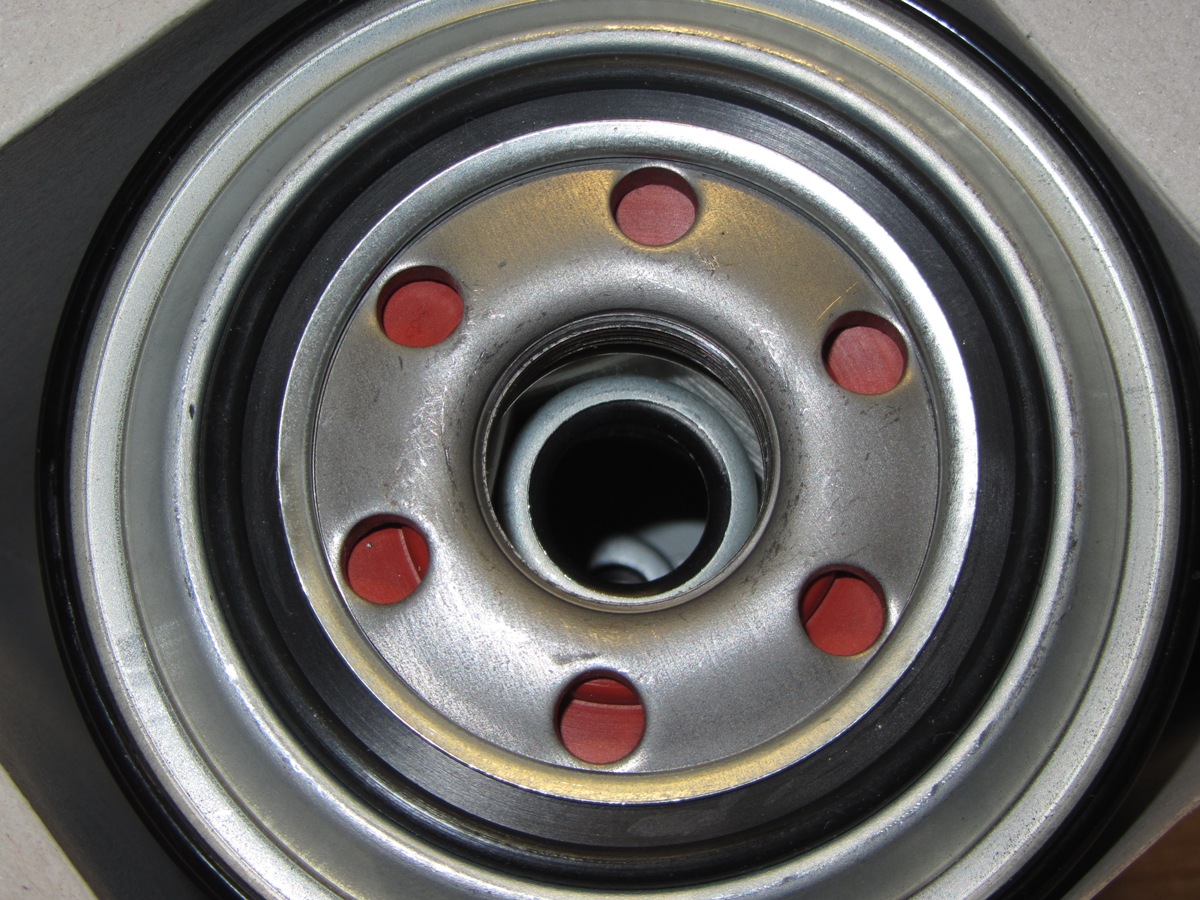

Фильтр покупал в Экзисте - я конечно понимаю что все возможно, но как-то не думал что у них может быть контрафакт. Если это контрафакт, конечно же.Свят писал(а): Видимо контрафакт. За этими фильтрами косяков не замечено. Что там за субстанция размазывается- знают только в том подвале, где этот фильтр сделан.....
Если не трудно, можно сделать фото KNECHT OC274 с клапаном не красного цвета? Просто у нас я таких не видел - везде красно/оранжевые.
Да и народ пишет отчеты - там где есть фото KNECHTов везде видно красную резинку. Вот, например:
(это то что быстро нашлось)
http://www.drive2.ru/l/3597580/
Вот фото еще одного нового фильтра (запасы...

Не знаю что именно цокало. Было так. На оригинале никаких посторонних шумов, но лампочка масла гаснет, скажем, не быстро. После замены масла и фильтра лампочка гасла практически сразу, но после того как потухла кратковременно появлялся ритмичный слук - очень похоже на гидрики, но на 4D56 их то нет...Adel060 писал(а):Ты че какой резкий?! Гремело у него, сто лет в обед это движку, и никто не жаловался на звуки из за масляного фильтра... Сам клапан звенел??
Ладно, наблюдаю дальше.
Интересна ситуация с фильтрами KNECHT - какого все таки цвета должен быть клапан?

Во-во - точно такой же - с виду сделано все аккуратно - резьба, фильтрующий элемент , полиграфия и пр.Сергей_ писал(а):Вот, не поленился, сбегал))))
НО решил поковырять немного герметик бежевый (он сверху и внизу на дне виднеется) блин - легко он так ковыряется зубочисткой - субстанция очень не прочная - есть все основания думать, что под действием масла таки начнет отставать, как у автора топика. А вот куда дальше эти ошметки пойдут - выяснять не особенно хочется

В последнее ТО ставил Кнехт, тогда не разглядывал. Наготове лежит такой же как у ТС, но коробка не красная а синяя.Сам фильтр почти такой же как на фотке, но я, ребята, не нашел ни фига никакого бежевого герметика, проверял зубочисткой - металл и резина.
И вот достал я фильтр из коробки, и о ужас,
вмятина снизу на днище 3-4мм глубиной 15 мм в поперечнике. Это капец.
Когда забирал со склада экзиста, коробку не открыл вечно спешим. Можно такой ставить или только на помойку?
