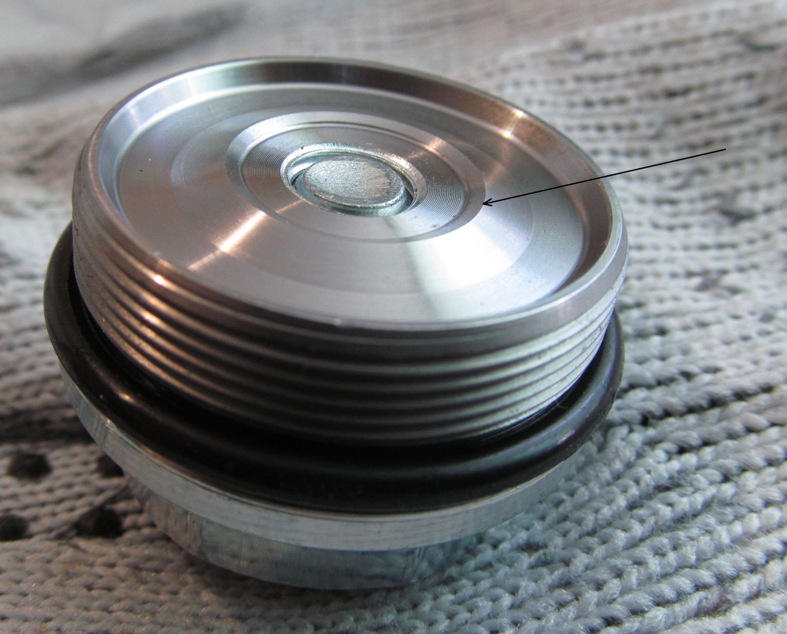

Пришло время. и очень плохо стал заводиться не только на горячую, но и на холодную.
А в прошлую пятницу вообще отказался. Дунул в шноркель эфиру, завелся и поехал в штатном режиме, тяга и все на месте.
Последовательность действий при лечении.
1 поменял резинку под клапаном отсечки.
2. промыл клапан обратки
3 одел прозрачный шланг на обратку
попытка завестись- в обратке что то пытается течь, но мало и хрен поймешь, с пузырями и пеной.
Все советчики орут про смену плунжера.
Порчу головку на 24, пытаюсь подтянуть пробку на делительной головке. Вроде и с места ее не сдвинул, не вкручивается.
Пробую заводить- с полпинка, обороты 2000.
Грею вебастой до рабочей температуры- с полпинка, без всяких "в догонку", обороты 2000
Снимаю кронштейн с датчиками, начинаю двигать крышку.
Сдвигаю вперед мм на 2-3, заводится так же, обороты 600, на педаль реагирует задумчиво, больше 2500 не крутит.
Двигал назад до тех пор, пока обороты ХХ не стали снова 2000, потом по долям мм убирал вперед пока обороты не упали до 750, на газульку реагирует сразу.
По хорошему, надо бы зажигание чуть пораньше попробовать, выхлоп глаза режет.
Недельку поезжу, а на следующие поставлю новую пробку. Попробую сделать не снимая насоса, две трубки сниму.
Если я правильно все понял, пробка закручивается до упора и подтягивается с небольшим усилием 6-8 кг, чтобы острый край буртика только уперся, не сминая его.
вот этот буртик преславутый, он ограничивает пространство под плунжером, когда образуется щель, нужное давление не создается, сначала на горячую (дт жиже), потом и на холодную.
ПС в насосе все чисто, под крышкой и через дырку клапана отсечки ничего криминального не разглядел.
Датчик температуры, который на ЭБУ двухконтактный, врет на 20 градусов (по талице сопротивлений)- при 0 сопротивление соответствует +20, при 20ти +40, а утром в нетопленном гараже при -10 сопротивление было 7.2 кОм, это вообще хрен поймешь чему соответствует.
Сопротивление датчика температуры топлива не проверял, полезу через неделю- тоже поинтересуюсь. Если что, можно и поменять.
