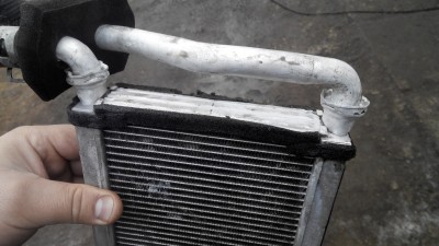

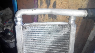

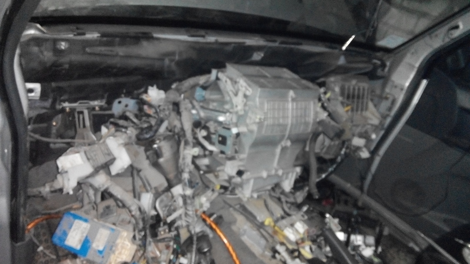

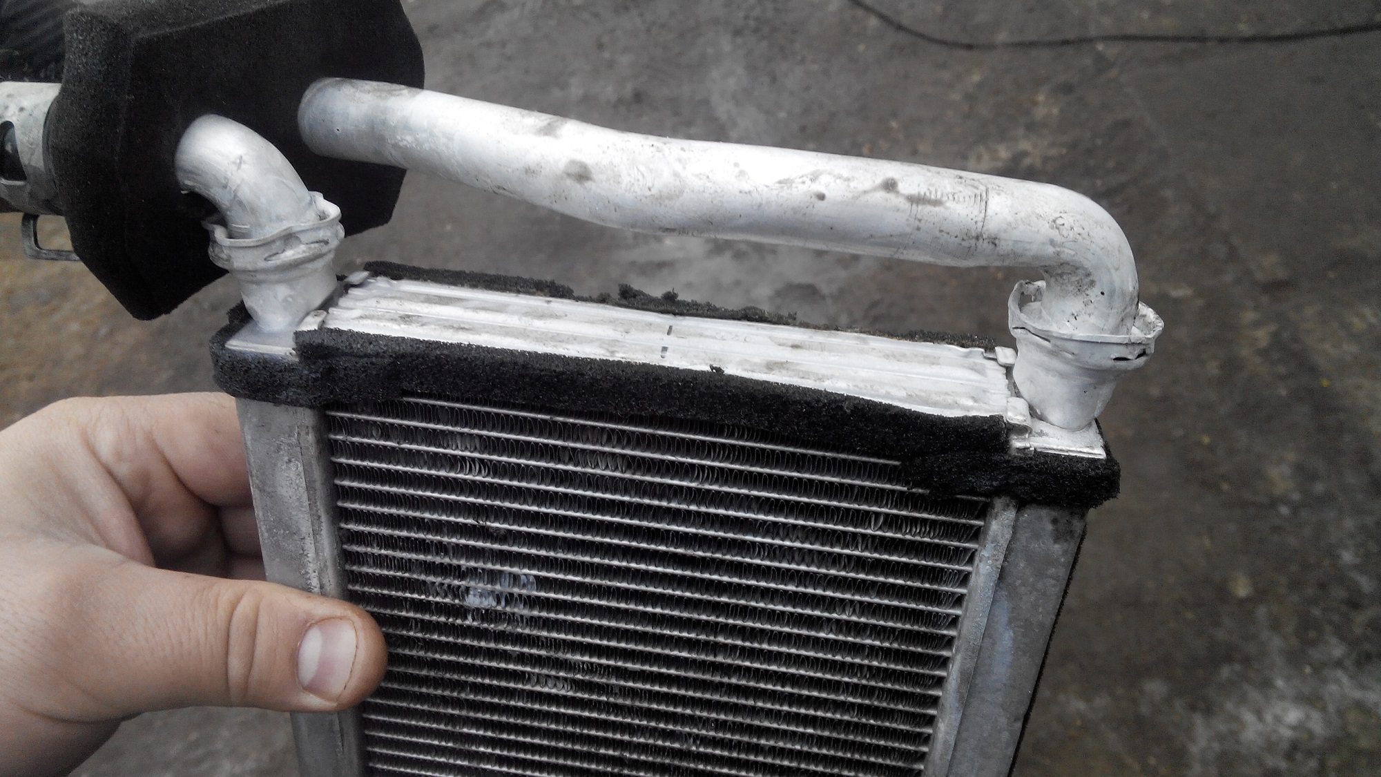

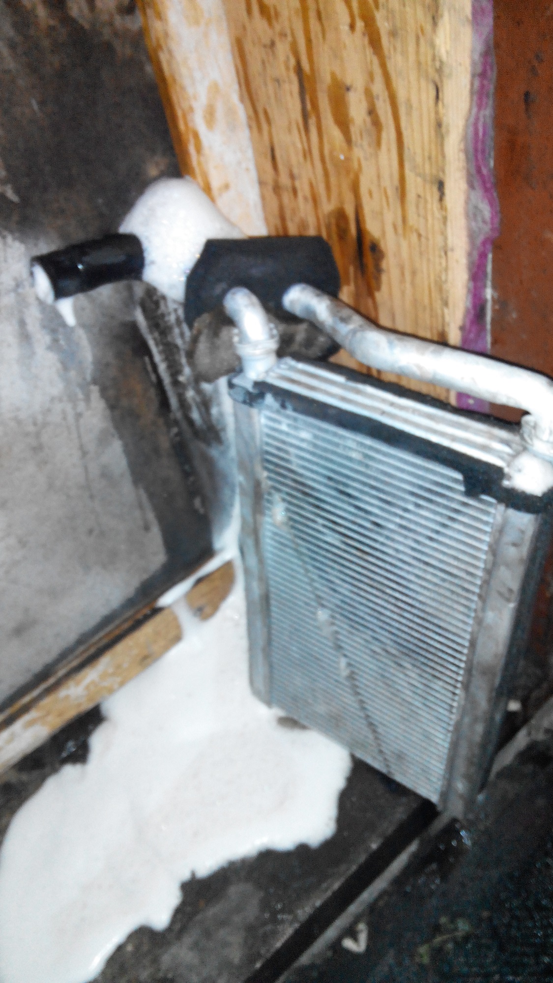

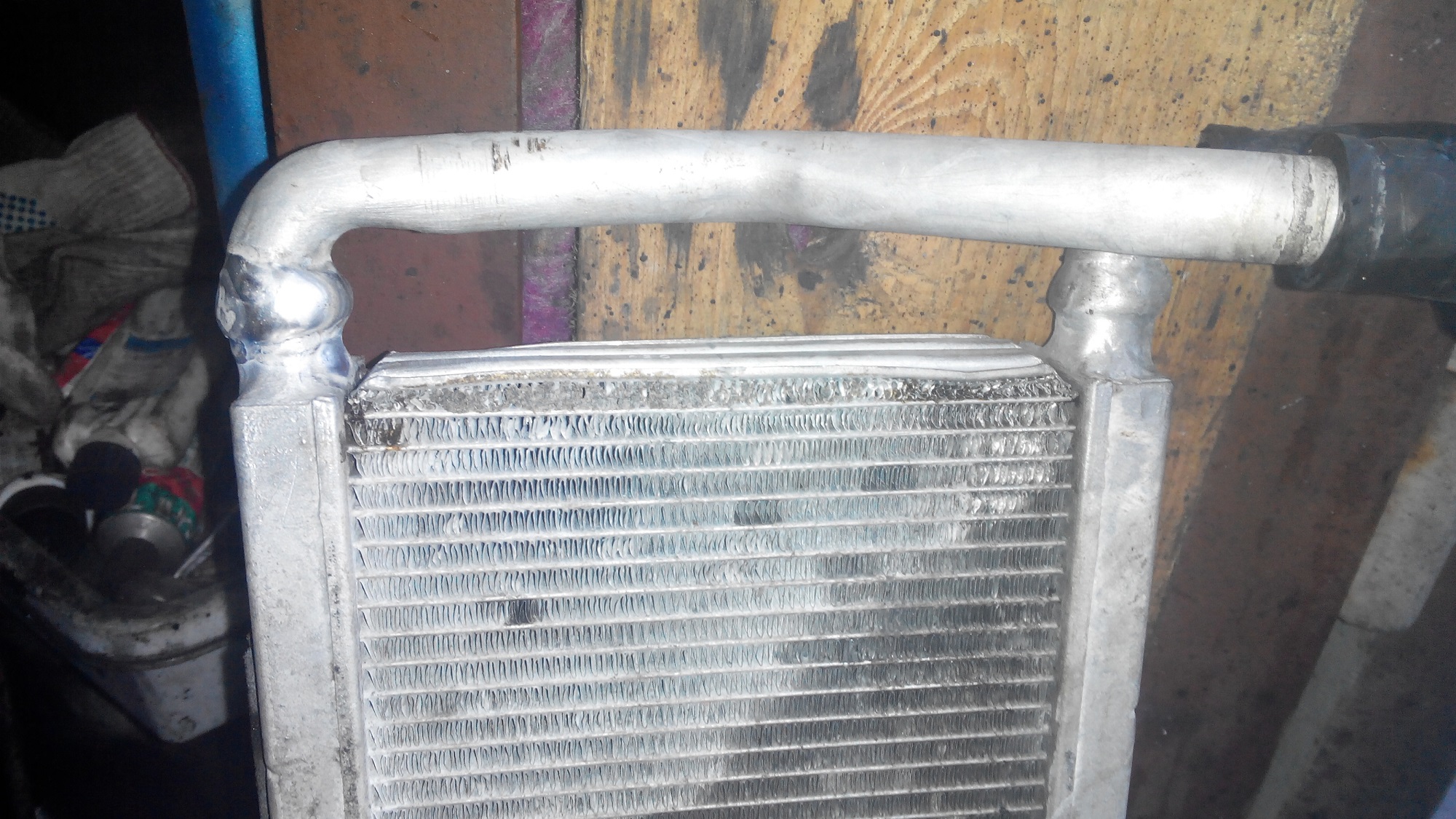

Всем доброго времени суток!
Решился на шумоизоляцию моторного отсеа, а заодно и ремонт радиатора, или наоборот...
Вот после снятия и осмотра было выявлено, что греет только 1/3 часть...
Плюс о всему не внушали доверия соединения......
Было принято решение всё промыть средством 911(так и называется продаётся в хозмаге), а все сомнительные места обварить....

У меня знакомый промыл радиатор лимонной кислотой! Видео где-то в нете нарыл.
Это реально помогло, и избавил себя от гемороя с разборкой!

Ну а мне ведь помогло!!!!! (фото раньше выкидывал)
По этому не надо так категорично заявлять!!!

+1 :*WRITE*: Радиатор отопителя П3 = вещь хлипкая - люминиевая. Любая агрессивная промывка = смерь печке . Любая жижа "стоп протечка" = смерть печке . :*YES*: Фотки в первом посту могут слегка напугать, но замена отопителя собственными силами дело действительно = необременительное ... :*PARDON*: Из инструмента : ключи - головки на 8-10-12, отвертка - крест , + нужен помощник на " поддержать " . Труба усилитель + косынка в щит моторного отсека не дают вытащить "пенал" отопителя без демонтажа собственно трубы ... ::-D:
Совет простой : отщёлкиваем крепление жгутов от сей конструкции, скрупулёзно и не спеша ... вытаскиваем усилитель, появляется подвижность отопителя достаточная для замены радиатора . :*YES*: По времени : сервис просит = 5 часов ( т.е. полный рабочий день), по факту управитесь за = 2-а дня... :*PARDON*: Пока будете мыть - пылесосить + любое нестандартное оборудование на борту реально замедляет .
Заключение : с озвученной процедурой справится = любой ЧЕЛ .
