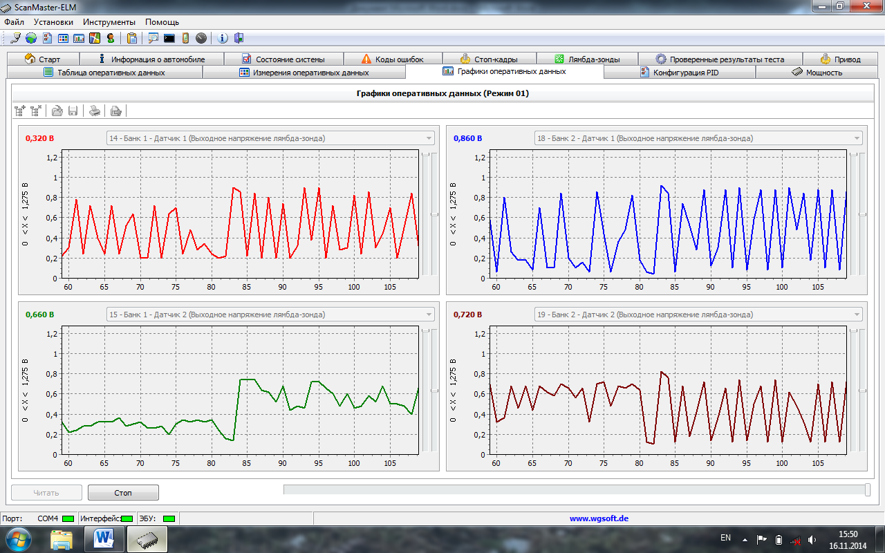

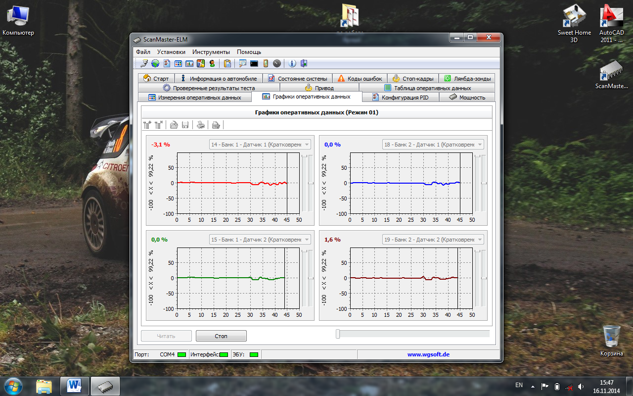

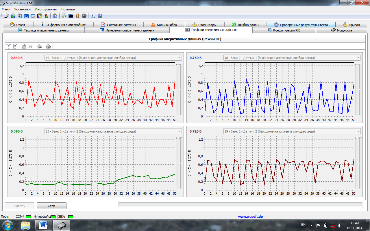

Сделал фото со сканера
Это сначала XX, потом 1500 об/мин
Это ХХ
Это ХХ
Обороты 1500 об/мин
Обороты 1500 об/мин

Я теперь вообще не понимаю ни чего:(
