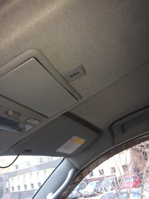

Astrals писал(а):А ежели просто под обшивку потолка у леврй стойки бросить? Или там он не будет слышать?
Я вот так делал - http://pajero4x4.ru/bbs/phpBB2/viewtopi ... 7#p2404227 . Слышно плохо. Планирую переносить.

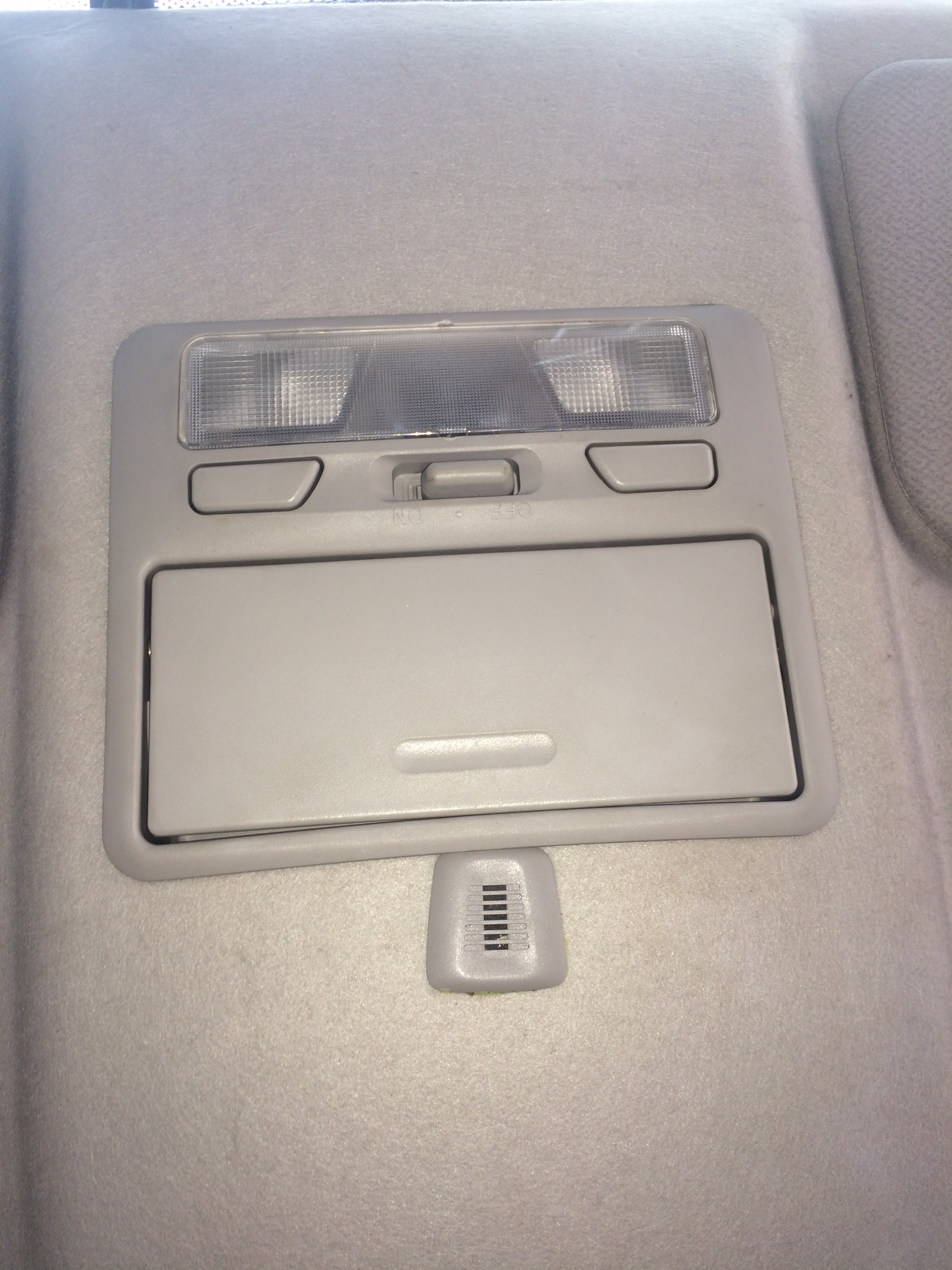

Re: Штатный USB+BT в NMPS 2010-2013 Ultimate
Сообщение Евгеньич »

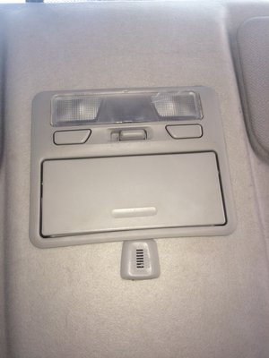

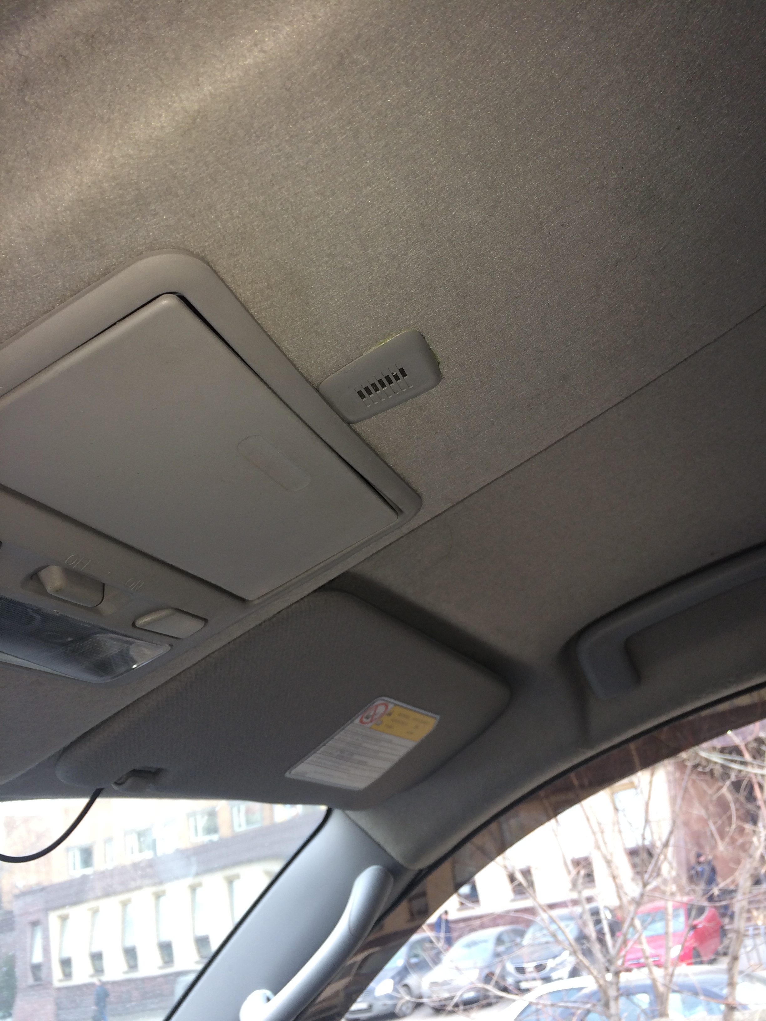

Вот так получилось! Слышимость отличная, да и внешне достойно по моему )
Astrals
Сообщения: 140
Зарегистрирован: 29 ноя 2013, 02:17
Мой автомобиль(и):: Mitsubishi Pajero Sport 2.5 TD, AT
Откуда: Казань
Сообщение Astrals »
Хорошее решение!
Stork
Сообщения: 441
Зарегистрирован: 08 июн 2014, 21:05
Двигатель:: 4D56 210Hp
Мой автомобиль(и):: MPSII 2011 MY
Откуда: Новосибирск
Поблагодарили: 87 раз
Сообщение Stork »
Микрофон там стоит вдоль или поперек? Должен быть направлен стрелкой на водителя.
Als die Nazis die Kommunisten holten, habe ich geschwiegen; ich war ja kein Kommunist.
Als sie die Sozialdemokraten einsperrten, habe ich geschwiegen; ich war ja kein Sozialdemokrat.
Als sie mich holten, gab es keinen mehr, der protestieren konnte.
Евгеньич
Сообщения: 228
Зарегистрирован: 11 фев 2011, 23:17
Мой автомобиль(и):: NMPS 2,5 AT 2010, BMW 535 GT, BMW K1200GT
Откуда: Москва-Зеленоград
Откуда: Нерезиновая
Благодарил (а): 26 раз
Поблагодарили: 29 раз
Stork писал(а):Микрофон там стоит вдоль или поперек? Должен быть направлен стрелкой на водителя.
Микрофон стоит стрелкой назад и градусов на 30 наклонен в сторону водителя.

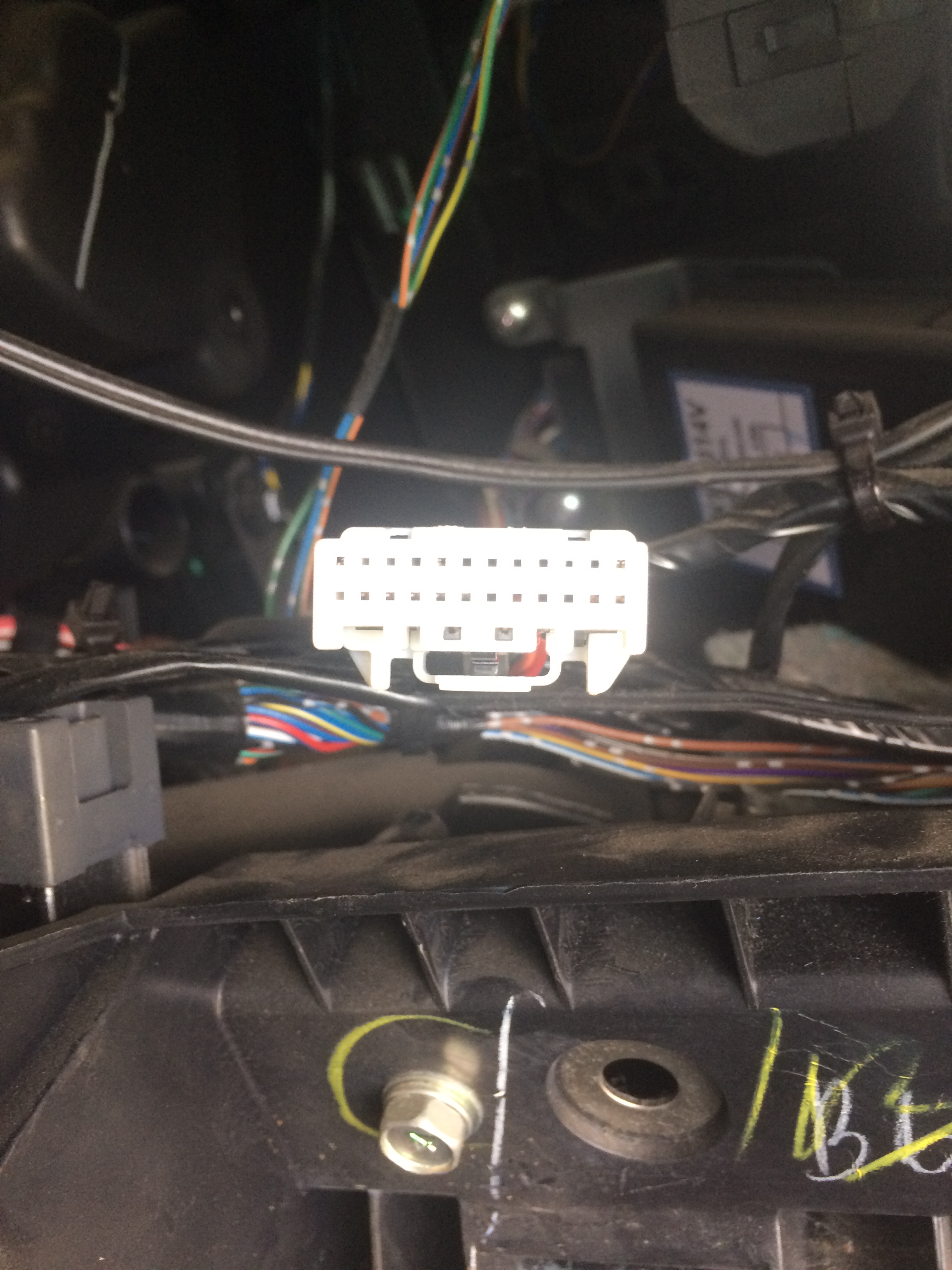

Время пришло и я озадачился установкой этих ,на мой взгляд, весьма полезных и нелишних опций.
С удовольствием пользую NMPS 2011 года рождения в комплектации ULTYMATE где установлена
Штатная голова MMCS с маркировкой в правом нижнем углу R-03.

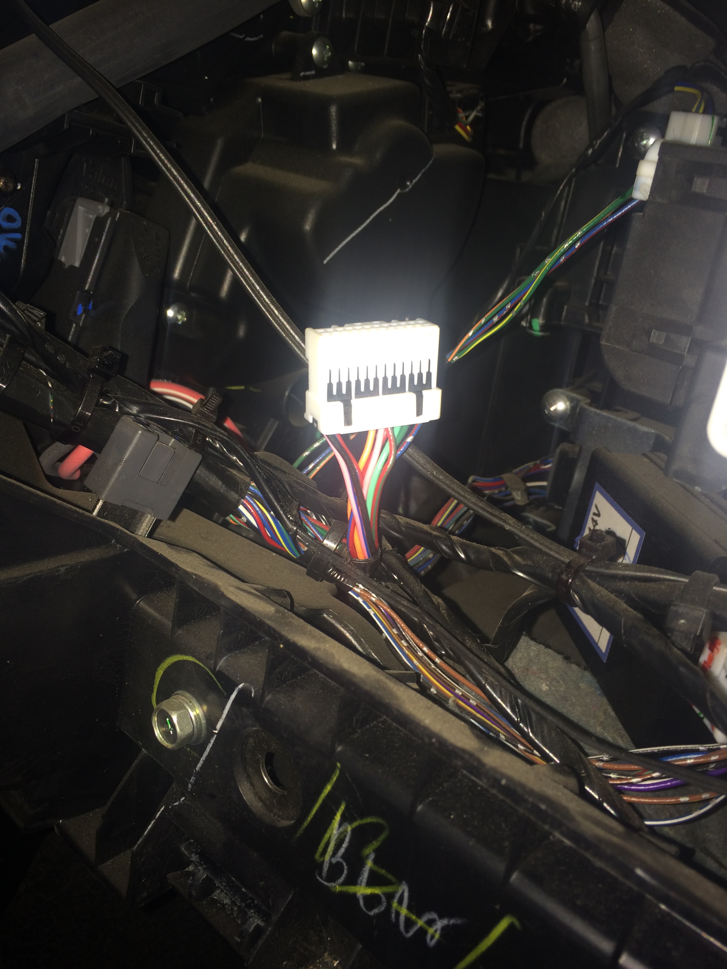

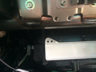

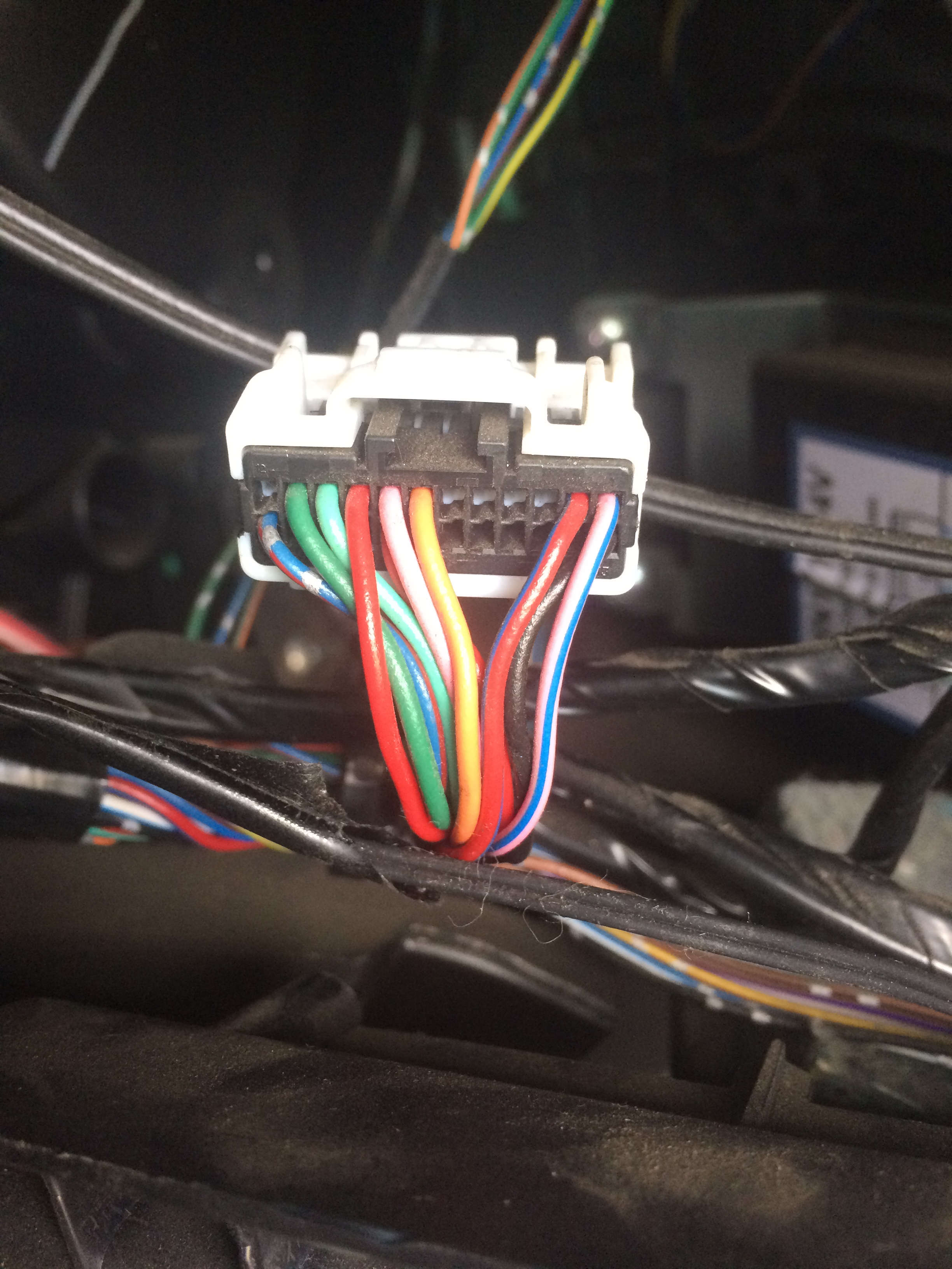

Прочитав вышеизложенное вчера снял бардачек у вот что там обнаружил........
Клемная колодка на 24 пина.......
Крепления блока USB+BT на балке отсутствует.
Вопрос: что это за клемник? может как раз для подключения в блок USB
(после соответствующей переделки на 28 пин)
ЗНАЮЩИЕ ЛЮДИ ПОДСКАЖИТЕ!!!!
уж извините я в электрике -1 :*SCRATCH*:
"Если в жизни нельзя потерять больше, чем жизнь, которую в конечном итоге все равно потеряешь, - так зачем вообще о чем-то волноваться?..."
Штатной проводки у тебя нет, не парься. Все жгуты придется делать самому. Кроме проводки в руль, которую следует прикупить.
