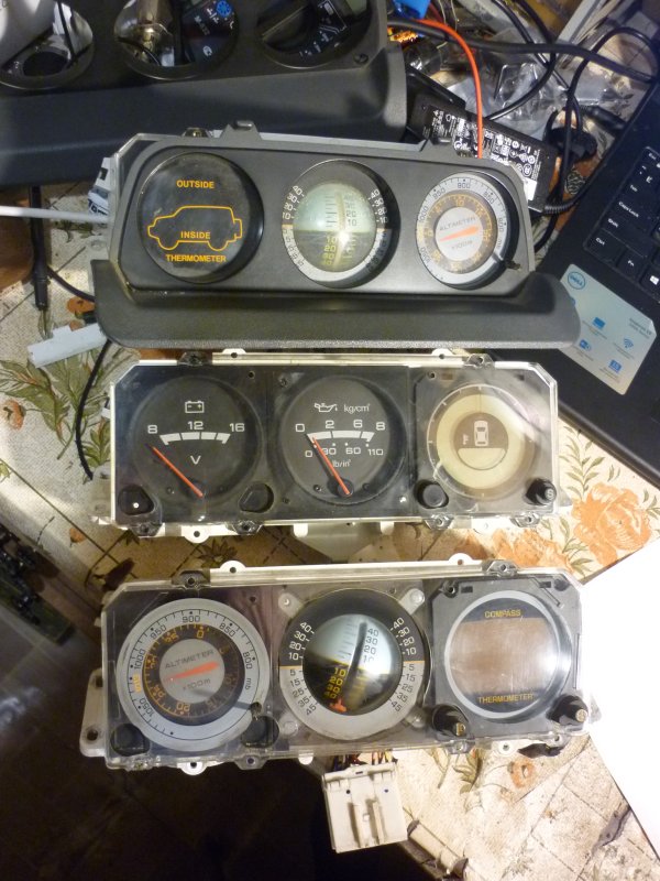

Братья и сестры!
Получилось так, что у меня допприборов "как у дурака фантиков" разного вида.
Буду компановать на основе той, что посередине (с манометром).
Термометр с компасом мне в этой панели не понравился, он одноканальный, да и компас мне в общем-то не нужен. А вот потребность в двух термометрах есть.
В общем-то в чём вопрос:
Я долго юзал машину с панелью, что вверху. Мне нравится термометр в ней, но, зараза, он начинает врать при сильном минусе (ниже -15 град.). Болячка эта системная, я в курсе.
Потом я юзал машину с панелю, что внизу. Термометр на ней хоть немного и неудобный и менее презентабельный чем первый, всё же двух-канальный, с компасом, такой как в мануале. Но дело в том, что не застал я на этой мшине сильных минусов.
Дык вот хотелось бы узнать, этот термометр так же врёт, или всё же пошире у него диапазон?

Re: Терморезистор для штатного термометра П2
Ну что все молчат?
Мужики, те у кого пруль, ответте плиз!
Врёт термометр или нет при ниже -15 ?
Я на двойку покупал себе датчик (для термометра что на верхней картинке) просто с разборки. На знаю от какой авто он был. Он особо не врал никогда. В пределах 1-2 градуса от спиртового термометра на окне дома. Даже не знал что есть болезнь с враньем в мороз...
Скоро друг вернется из командировки, у него термометр с компасом, и прулька, еще у него спрошу. Но он тоже никогда не жаловался, что врет. Морозы у нас бывали до -32.
А у вас в Таганроге морозы разве бывают?Олег.... писал(а):Он особо не врал никогда. В пределах 1-2 градуса от спиртового термометра на окне дома. Даже не знал что есть болезнь с враньем в мороз...
Это термометр с европейца.
Как-то даже тёрли давненько эту тему, ну вот примерно что нашёл http://pajero4x4.ru/bbs/phpBB2/viewtopi ... 1%82%D1%80
Суть такая, что начиная с положительных температур и приблизительно до -15, как я озвучивал, проблем нет. Но при дальнейшем понижении температуры начинает врать. Причём чем холоднее, тем сильнее. Скажем, если на термометре -17, то на улице -20/-25, при -19 это уже -30/-35.
Оба термрметра (наружный и внутренний) ведут себя абсолютно одинаково.
Кстати, если отдёрнуть разъёмы датчиков, то на дисплее будет светиться -30 . Т.е. это теоретический предел показания (при реальной темепературе видимо в -200
В принципе, я даже могу объяснить с электрической т.з. , что происходит. Это чисто косячный расчёт схемы японцами (на удивление). Почему-то они решили, что в Европе ниже -15 не бывает... И похоже на входах измерительных каналов параллельно термисторам воткнули простые резисторы с не очень большим сопротивлением. У термисторов зависимость нелинейная. Чем холоднее, тем сопротивление увеличивается сильнее. Ну и видимо начиная с -15 град. их сопротивление становится соизмеримым с этими постоянными резисторами.
В голову пришла идея попробовать их увеличить или даже убрать.
Абсолютно так.
Если ниже -13 ,-15 врет безбожно или совсем отключается.Ничего не делал и не разбирался.Как только в салоне тепло он сам собой налаживается.Наплевал и езжу так.Сейчас уже Новый год скоро,а там Рождество,День Советской Армии,8 марта - и Весна опять.

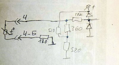

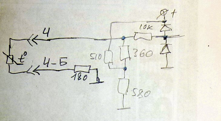

Ну в общем, поколдовал и ничего не наколдовал...dvm99 писал(а):В принципе, я даже могу объяснить с электрической т.з. , что происходит. Это чисто косячный расчёт схемы японцами (на удивление). Почему-то они решили, что в Европе ниже -15 не бывает... И похоже на входах измерительных каналов параллельно термисторам воткнули простые резисторы с не очень большим сопротивлением. У термисторов зависимость нелинейная. Чем холоднее, тем сопротивление увеличивается сильнее. Ну и видимо начиная с -15 град. их сопротивление становится соизмеримым с этими постоянными резисторами.
Термометр от европейца (светящийся) "дрессирвке" не поддаётся, ибо схема до ужаса тупая.
Для понимающих:
На входе термометра без датчика температуры вызванивается около 1,1 кОм. Характеристику самого датчика я особо не вымерял, но пару точек замерил: при +30 примерно 1 кОм, при +5 уже около 2,5 кОм. Следовательно при более низких это уже будут десятки кОм, и при шибко отрицательных - уже сотни.
Схема сделана тупо... без мудрёностей... Криволинейность датчика в верхнем диапазоне температур выправляется за счёт апроксимации- вольтодобавкой через дополнительный делитель. На нижний диапазон температур "положен большой и толстый"
Взял блок с компасом от пруля, решил остановится на нём. У него по входу вызванивается 4,3 кОм. Ну это уже как-то лучше... Но внутри тоже похожий делитель. Схему вырисовать не мог, т.к. монтаж более плотный и двухсторонний, а со зрением у меня не ахти...
