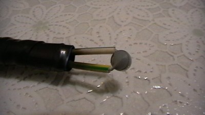

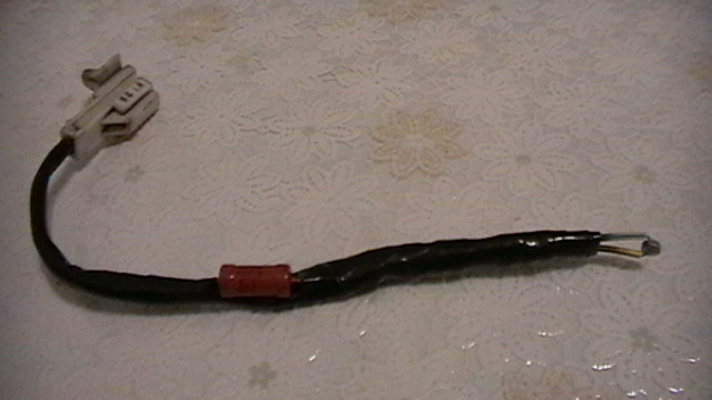

Сообщение BIZON 67 »
Приколхозил терморезистор вместо испорченного штатного датчика.Цена вопроса - 34 руб. в Чипе и Дипе.Все получилось,работает,врет правда градусов на 8-10,но так нареканий нет!Спасибо большое,от души, за помощь,подсказки и советы!!! :*THANK*: :*THANK*: :*THANK*:

BIZON 67 писал(а):Приколхозил терморезистор вместо испорченного штатного датчика.Цена вопроса - 34 руб. в Чипе и Дипе.Все получилось,работает,врет правда градусов на 8-10,но так нареканий нет!Спасибо большое,от души, за помощь,подсказки и советы!!! :*THANK*: :*THANK*: :*THANK*:
8-10 :=-O: влупи сопротивляшку на 1КОм будет правда

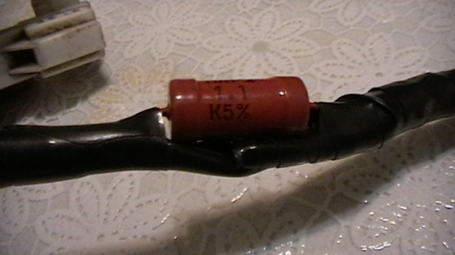

Ура!!Заработало!!!Впаял последовательно сопротивление 1,1 кОм и все наладилось,все соответствует :*BRAVO*: Спасибо еще раз ,друзья мои :*THANK*: !Теперь никакой кризис и курс $ не страшен ! Температуру я вижу ,где магазин Чип и Дип я знаю,да и самый лучший ПАДЖЕРО - КЛУБ всегда поможет и подскажет ! :) :*DANCE*:

"Битва" с салонным датчиком продолжается ! Как вышло на поверку дня температура не поднимается выше +11,хотя в салоне уже реально жарко !Так что 1,1 кОм сопротивление-порожняк,перебор!Наверное слишком сильное падение напряжения и сигнал не доходит до самого прибора.Ну это я так думаю... :*DONT_KNOW*: Буду пытаться опытным путем пробовать впаивать сопротивления послабее..И проверять в машине с градусником соответствие показании датчика и реальной температуры.Другого выхода не вижу...

В общем так.Методом проб ,ошибок и экспериментов было впаяно сопротивление 390 Ом !!!! До этого пробовались 910 Ом,860 Ом и 750 Ом -не подходят,врут.Сейчас расхождение с реальной температурой 1-2 градуса,даже на "-" значениях ! :) Это более-менее устраивает.Так что ,для замены или ремонта салонного датчика температуры потребуется термистор (ссылка выше есть),сопротивление 390 Ом,паяльник и немного времени и желания.Думаю,сопротивление можно и другое ,ненамного больше или меньше,у меня просто под рукой было 390 Ом.Спасибо всем за помощь ,советы и подсказки,что бы я без вас делал!!!!! :*THANK*:

Думаю при таком раскладе термистор на 1.5к будет в самый раз http://www.chipdip.ru/product0/152601865/

Согласен!Мой вариант более хлопотней,но достигнут пробным путем.Ни к чему всаживать доп. сопротивление,если существует терморезистор с нужными характеристиками.Да и хотелось уже добить этот датчик,будь он неладен.Спасибо,буду иметь ввиду,а может и поменяю,если время и желание будет. :*THANK*:
