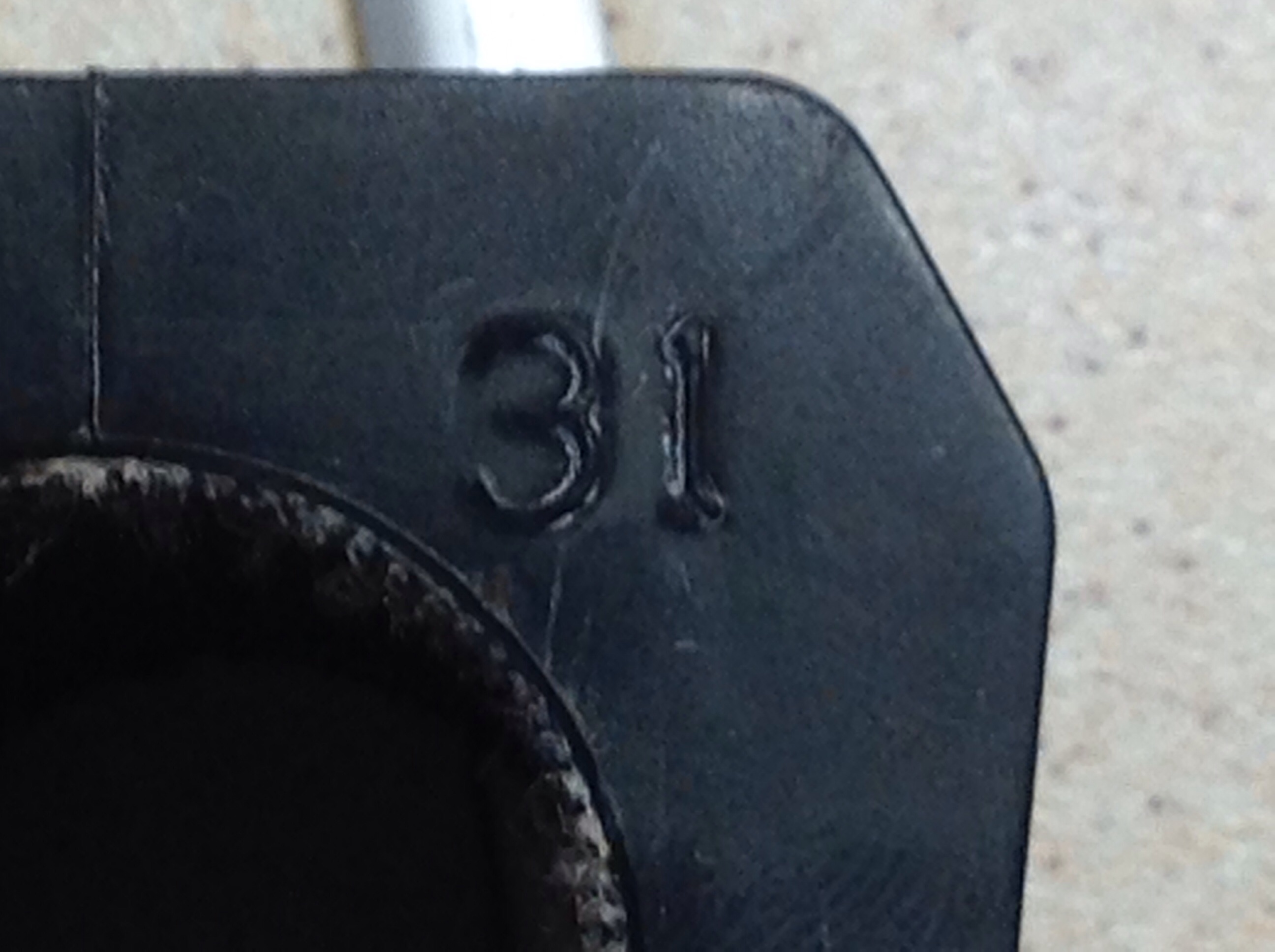

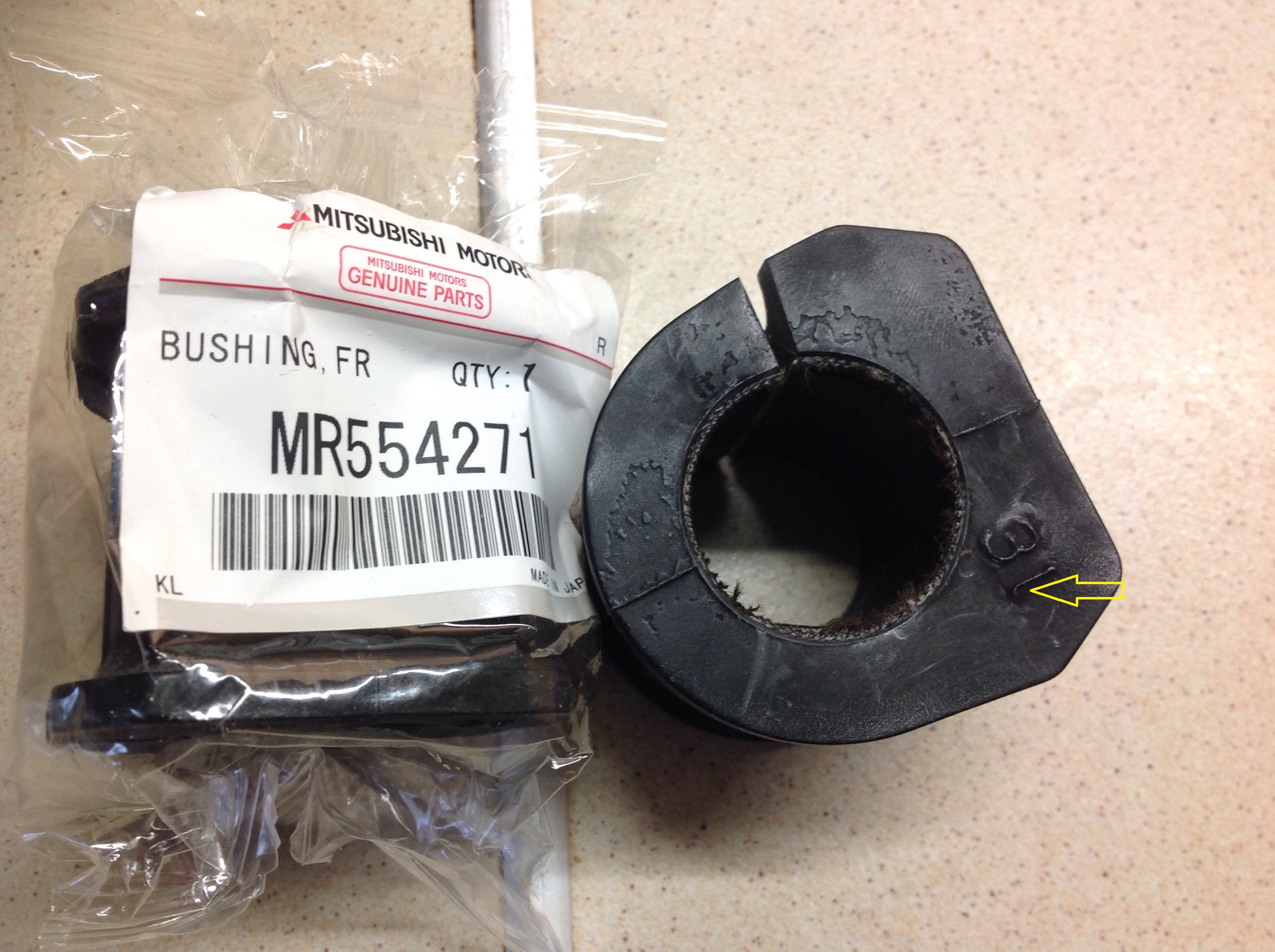

А по твоей ссылке выше вообще хз что;)Lebed писал(а):Первый раз такое вижу, Виктор. В т. Ч. и по отливам кооперативным(((
Обрати внимание на маркировку "30" ( а у нас должно быть "31")
Мешочек тоже левый,без зубчиков по срезу и из обычного целофана.

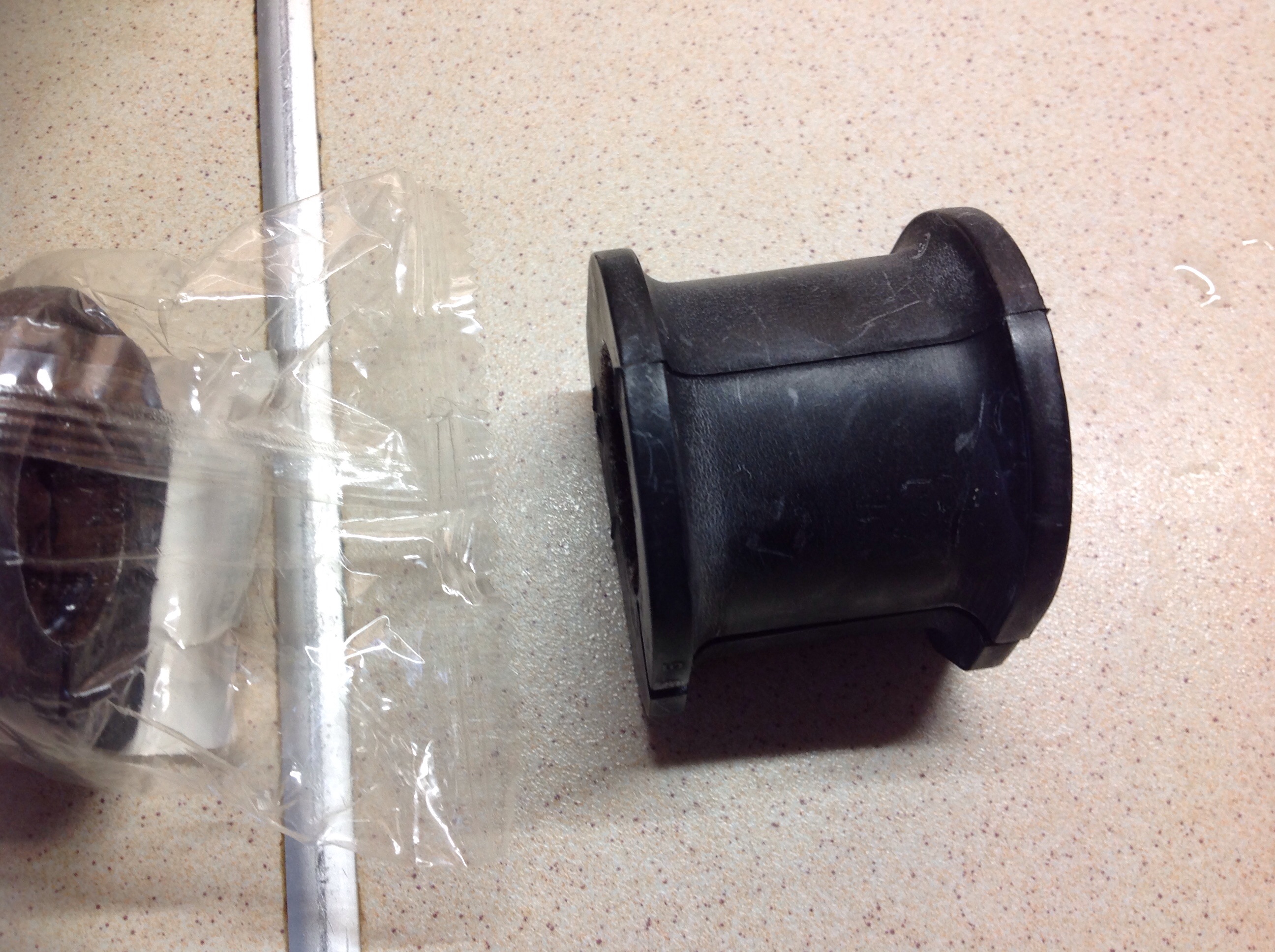

Насчет отливов хз,возможно бликует так,вот рабочая сторона:

Да я про внутреннюю, с тряпочкой))) Об отливах- посмотри на наружку. В первый раз что ли эти меняешь резинки?))) Разницы не видишь?))) О разнице не ко мне))))

Куда смотреть то?))) У тебя то ли обрезанный ноль, то ли кривая единица)))Виктор74 писал(а):..Обрати внимание на маркировку "30" ( а у нас должно быть "31")..

Lebed писал(а):Куда смотреть то?))) У тебя то ли обрезанный ноль, то ли кривая единица)))Виктор74 писал(а):..Обрати внимание на маркировку "30" ( а у нас должно быть "31")..

ПыСы. А на другом фото?)))

На Етом)))

Я последний раз втулки менял больше трех лет назад.Lebed писал(а):Да я про внутреннюю, с тряпочкой))) Об отливах- посмотри на наружку. В первый раз что ли эти меняешь резинки?))) Разницы не видишь?))) О разнице не ко мне))))
Ставил с маркировкой 30, они вроде от П-3
Пробег на них уже 90 тык, не скрипят и не пищат)
По некрасивостям с торцов новых втулок ничего сказать не могу,считаю что это допустимо.
Рабочая сторона идеально ровная.
Посмотрим как в работе будут.

Ну я тот же и сфотал с увеличением,предварительно протерев втулку:)Lebed писал(а):На Етом)))
