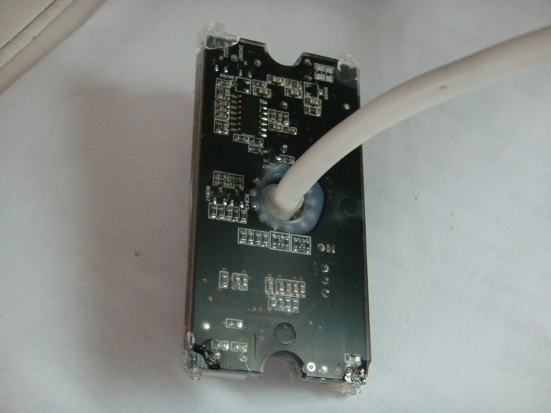

за компанию решил то же проклеить, состояние платы очень хорошее, герметик держал хорошо, правда зараза мелкие фиксаторы поотваливались

ну шож ты так...
надо было двумя отвёрточками каждый штырёк. одной подцепляешь крышку, второй отжимаешь защелку от штырька.
кстати вот, если я верно помню, Митрич проклеивал обычным силиконовым сантехническим герметиком.
я бы таким делать не стал. вроде они не особо долговечны в автомобильных делах и не очень радостно реагируют на перепады температур в уловиях внешней среды. и главное, они твердеют неравномерно (меняют объем при полимеризации).
я у себя проклеил хорошим нейтральным герметиком Dirko. сохнет долго, но получилась отменная прочная "резинка".

так двумя и ковырял)) а отвалились маленькие зацепчики- видать дряхлые уже, да и фиг с ними, все равно сидит плотно на герметикеhc2hunter писал(а):ну шож ты так...
я абровским клеил прозрачным нейтральным

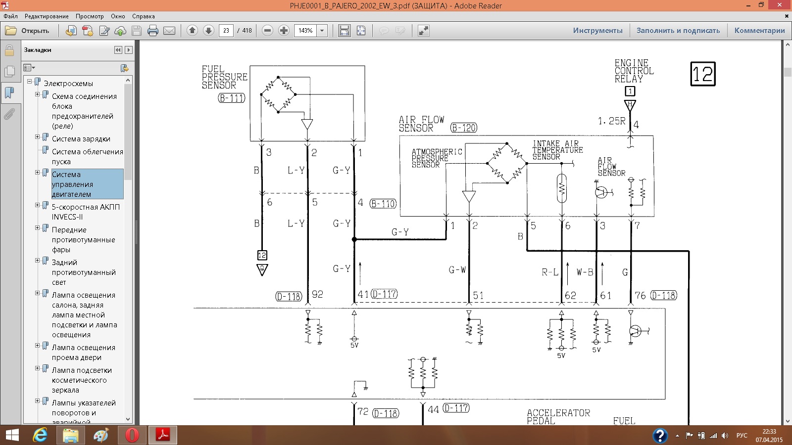

вобщем пообщался я с глубокоуважаемым Snooper, по поводу сие процедуры проклейки и результату в виде сокращения расхода топлива, но и получения некой тупости при разгоне.
Как я понял в мафе есть датчик разряжения,который указан на фото Анатолием Дмитриевичем, который нюхает через канал с впуска и есть датчик барометрического давления, который должен нюхать с атмосферы.
И вот основной вопрос, где этот канал через кот он нюхает с атмосферы? не мог ли я его заклеить герметиком? вот хоть убей, но не помню каких либо отверстий когда снимал крышку...и если его заклеить, то соответственно машина и будет тупить

sprut писал(а):... который нюхает через канал с впуска и есть датчик барометрического давления, который должен нюхать с атмосферы.

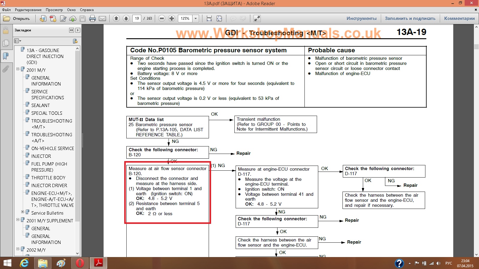

Дмитрич, не правильно.Анатолий Дмитриевич писал(а):sprut писал(а):... который нюхает через канал с впуска и есть датчик барометрического давления, который должен нюхать с атмосферы.А зачем ДВА датчика ? Показания датчика "разрежения" внутри ДМРВ при заглушенном двигателе есть величина атмосферного давления...
Не путать с гектопаскалями высотомера .
Завели мотор, чрез отверстие ( на фото) создаётся разрежение в корпусе ДМРВ и датчик начинает считать "расход воздуха" ... В случае не герметичности крышки происходит подсос воздуха - не правильный расчёт смеси .
Расход воздуха отдельно, давление отдельно.
Датчик высоты места, барометрический сенсор" никогда не измерял давление во впуске.
И при заклейке крышки происходит понижение давления и естественно машина думает что мы лезим в горы и обедняет смесь.
Вот и потеря тяги и уменьшение расхода.
Надо на сканере посмотреть что там с показаниями атмосферного давления.

Re: Подтрясывает двигатель. 6G75
А нужно ли её приклеивать?
Ну и к предупреждению "не путать"
Данные которые должны отображаться на сканере.

В продолжение где находится.
Выше я давал данные сканера, в ремарке указано стр 13А-19
Ну и читайте дальше выделенный фрагмент.
Да и схема тому подтверждение.
