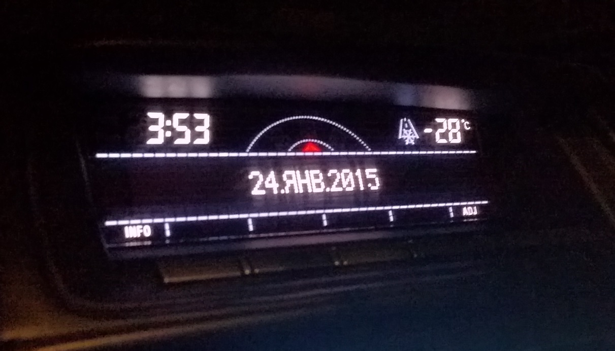

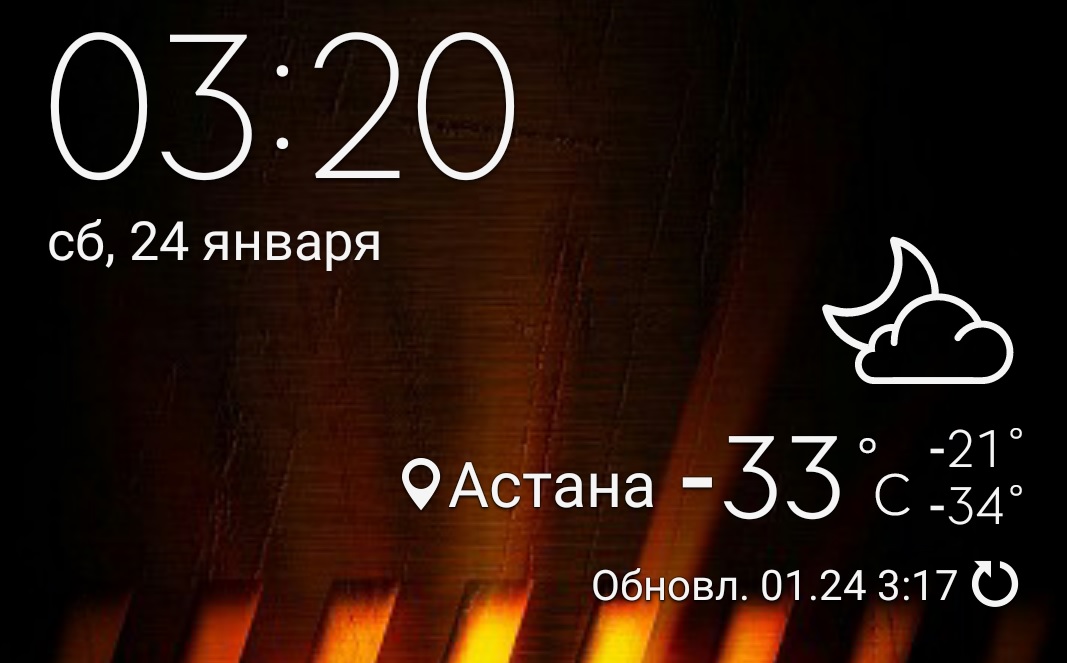

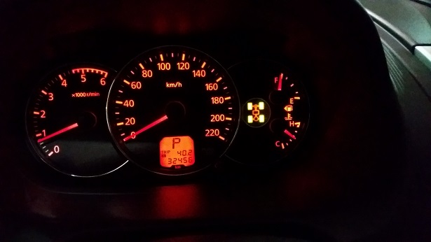

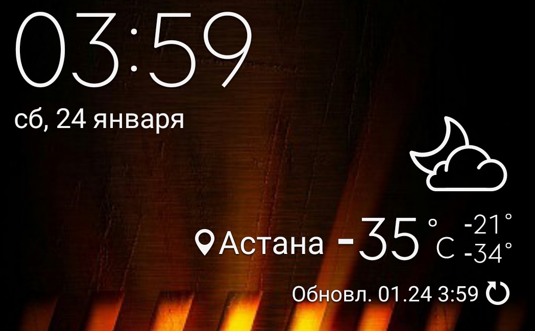

Добавлю в тему о холодах и утеплении. Сегодня супругу отвозил на вокзал, ну так вот
БК показывал Телефон говорил Но потом исправился) Реально было Температура колебалась от И до И прошу заметить через 20-30 минут поездки салон основательно прогрелся и было тепло и комфортно) Зачем закрывать морду?

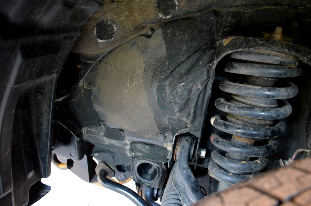

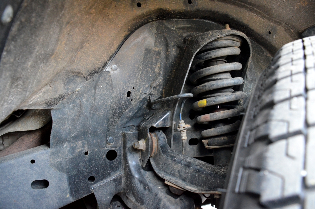

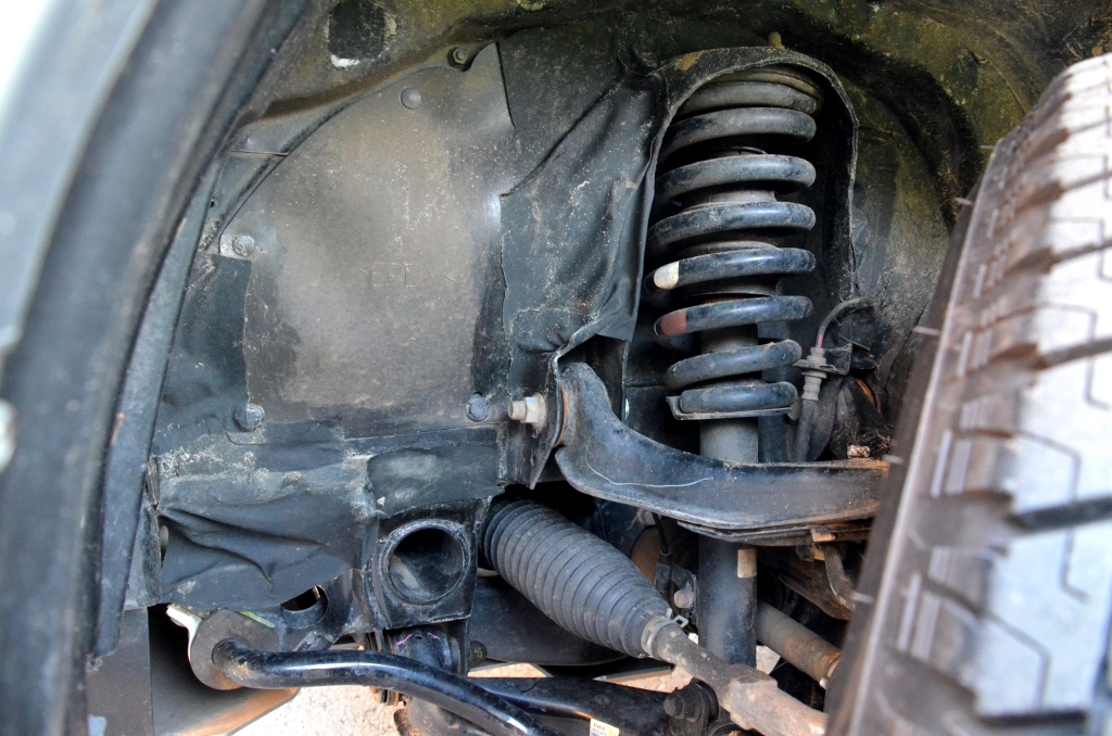

поставил кроме металлических решеток примитивные рамки из проволоки, обшитые двойным слоем марли. через дополнительную металлическую решетку проскакивают насекомые менее слепней, осколки от уборки кормов (*травы) которые перевозят по шоссе и тополинный пух. пух уже полетел - марля реально спасает соты радиаторов. перегрева мотора нет при 29-30 град при скорости в 100 км (больше не езжу) тем более у меня моторный отсек по бокам заклеен тонкой синтетической тканью - там где отверстия возле передних амортов и прочие технологические отверстия, куда проникает грязь от колесного разбрызгивания. мотор пока чистый и снизу и от грязевых брызг же защищены приводные ремни. так что простейшие марлевые сетки на проволочных рамках эффективны и легко вынимаются для замены или вытряхивания. при мойке струей воды через штатныую решетку радиаторов пух сбивается в комки и стекает вниз марлевых рамок. почему именно марля , а не, например , москитная сетка? марля легко принимает форму проволочной рамки и не морщинит на рамке. а ведь рамку приходится выгибать уже по месту установки.
вот, кстати, фото боковин моторного отсека с заклеенными отверстиями

А фильтр менять каждый раз отклеивать???)юрий юрикович писал(а): вот, кстати, фото боковин моторного отсека с заклеенными отверстиями

А я еще не менял, с декабря 014г наездил 9 тыс. а что, фильтр (наверное маслянный?) вынимается в колесную арку? хотя что за проблема отклеить: потом мазнул клеем "момент" и тряпку на место прицепил (можно не снимая колеса). а так мотор на вид снаружи и в нижней части - как вчера из салона. можно оклеить и отверстия тяг рулевой рейки - оставив место только для колебания тяг. сетка в самом первом листе (под радиаторами) 4 -листовй защиты Реваль мной закрыта тонкой дюралью и от туда грязь тоже не проникает . поскольку у нас пробок практически нет, очень резво я не езжу, то пока не замечал недостаток обдува мотора.

Вот только зачем такие пляски с бубном?юрий юрикович писал(а):А я еще не менял, с декабря 014г наездил 9 тыс. а что, фильтр (наверное маслянный?) вынимается в колесную арку? хотя что за проблема отклеить: потом мазнул клеем "момент" и тряпку на место прицепил (можно не снимая колеса). а так мотор на вид снаружи и в нижней части - как вчера из салона. можно оклеить и отверстия тяг рулевой рейки - оставив место только для колебания тяг. сетка в самом первом листе (под радиаторами) 4 -листовй защиты Реваль мной закрыта тонкой дюралью и от туда грязь тоже не проникает . поскольку у нас пробок практически нет, очень резво я не езжу, то пока не замечал недостаток обдува мотора.

Всё там удобно,просто не пробовал.юрий юрикович писал(а):так там одним куском неудобно засовывать за декоративную решетку. а куски москитки недостаточно жесткие без рамки. если только перед декоративной решеткой цеплять москитку...

Есть ещё способ,через верх менять,короб фильтра открутить и т.д.Вот только,что геморней у него будет,снять это... или открутить с верху,но бубен уже понадобитсяsem_tom писал(а):А фильтр менять каждый раз отклеивать???)юрий юрикович писал(а): вот, кстати, фото боковин моторного отсека с заклеенными отверстиями

а фильтр не на сервисе ли меняют? (если гарантию бдишь) стой рядом и смотри...

На сервисе, но они меняют как раз со стороны крыла, так очень удобно, когда машина висит на подъемнике.юрий юрикович писал(а):а фильтр не на сервисе ли меняют? (если гарантию бдишь) стой рядом и смотри...

так отклею для работ - одно движение руки, потом заклею тем же куском ткани. полагаю, что в чистоте мотору лучше живется, да и видны появляющиеся подтеки и прочее.
