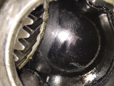

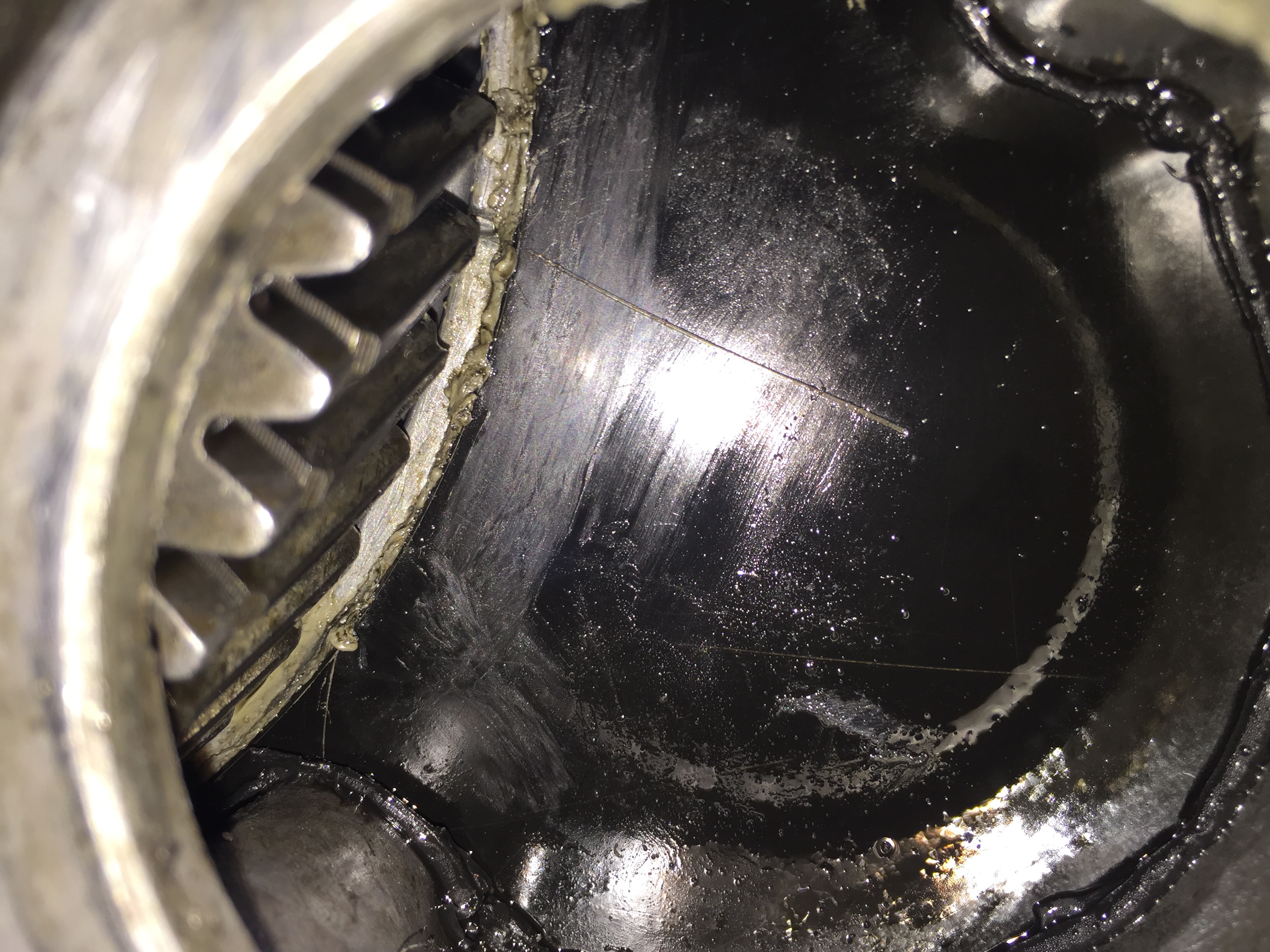

В общем все метки стоят четко , на Тнвд на зуб ниже , не сходятся только метки Тнвд на самом корпусе , сейчас буду пробовать совместить их . Это Тнвд завалится в сторону мотора примерно на 3-5 мм ... Надеюсь это поможет !!!
Вот так стоят метки
Вот так стоят метки
Кирилл070
Сообщения: 94
Зарегистрирован: 16 ноя 2014, 20:04
Двигатель:: 4m40t дизель
Мой автомобиль(и):: Паджеро 3
Откуда: Ростов на Дону
Re: Ребят , помогите новичку Дизель 4м41
Сообщение Кирилл070 »
По фото верно метки стоят ?
