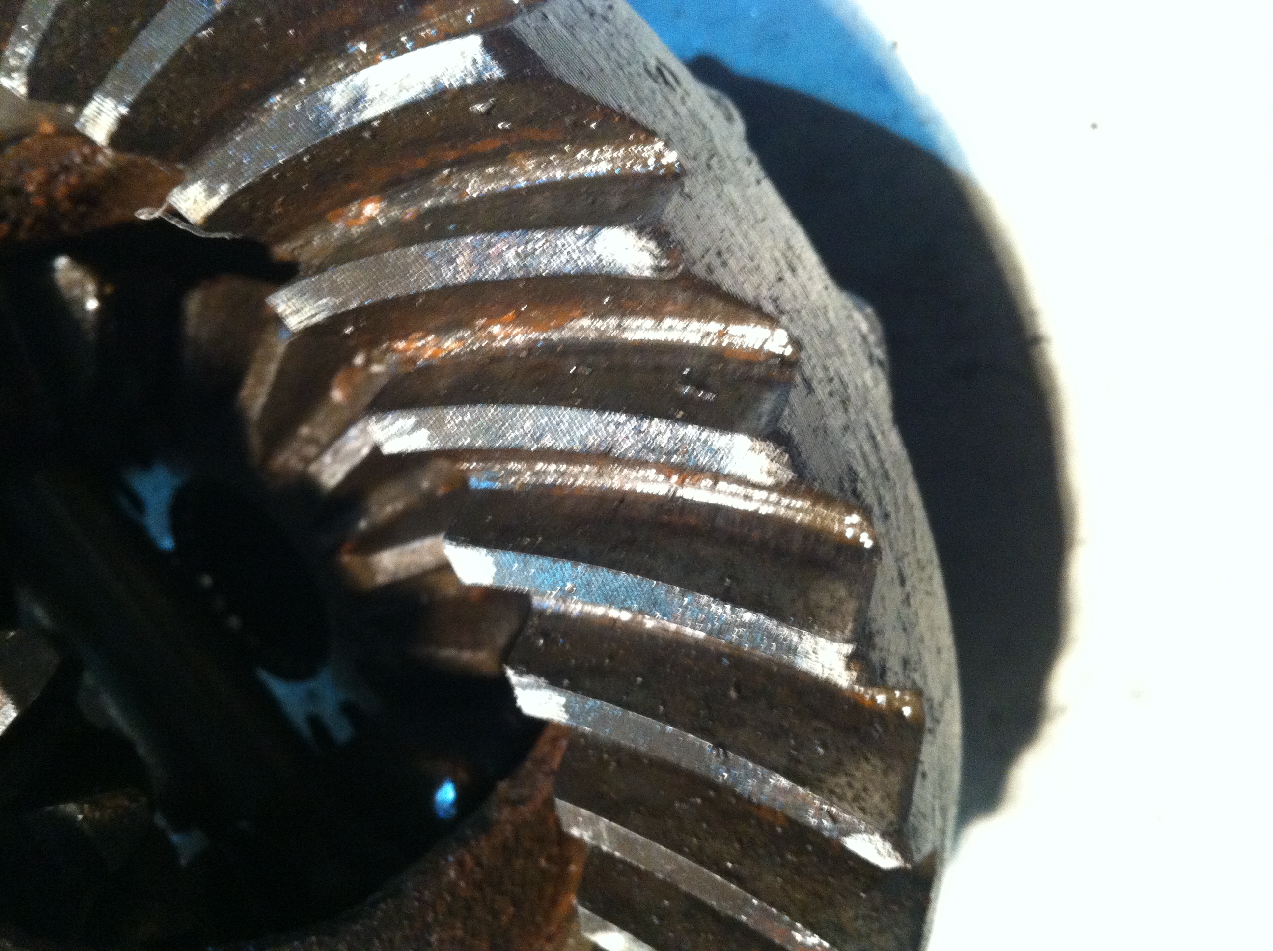

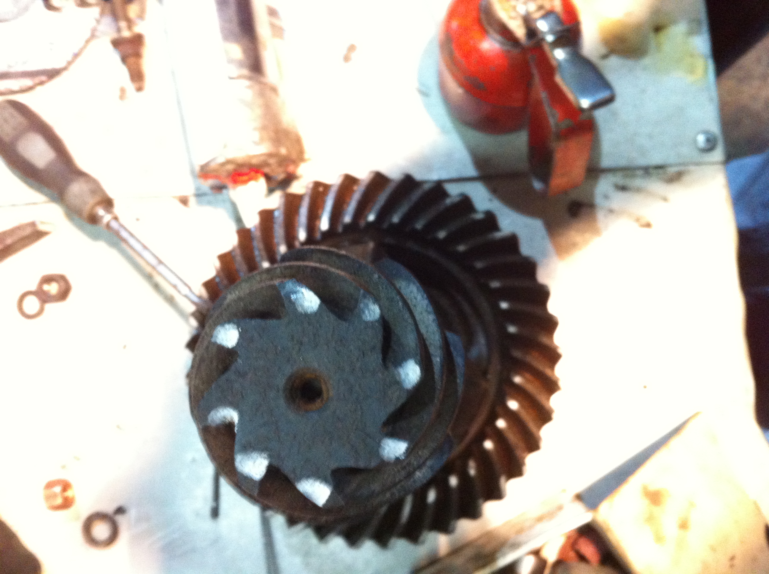

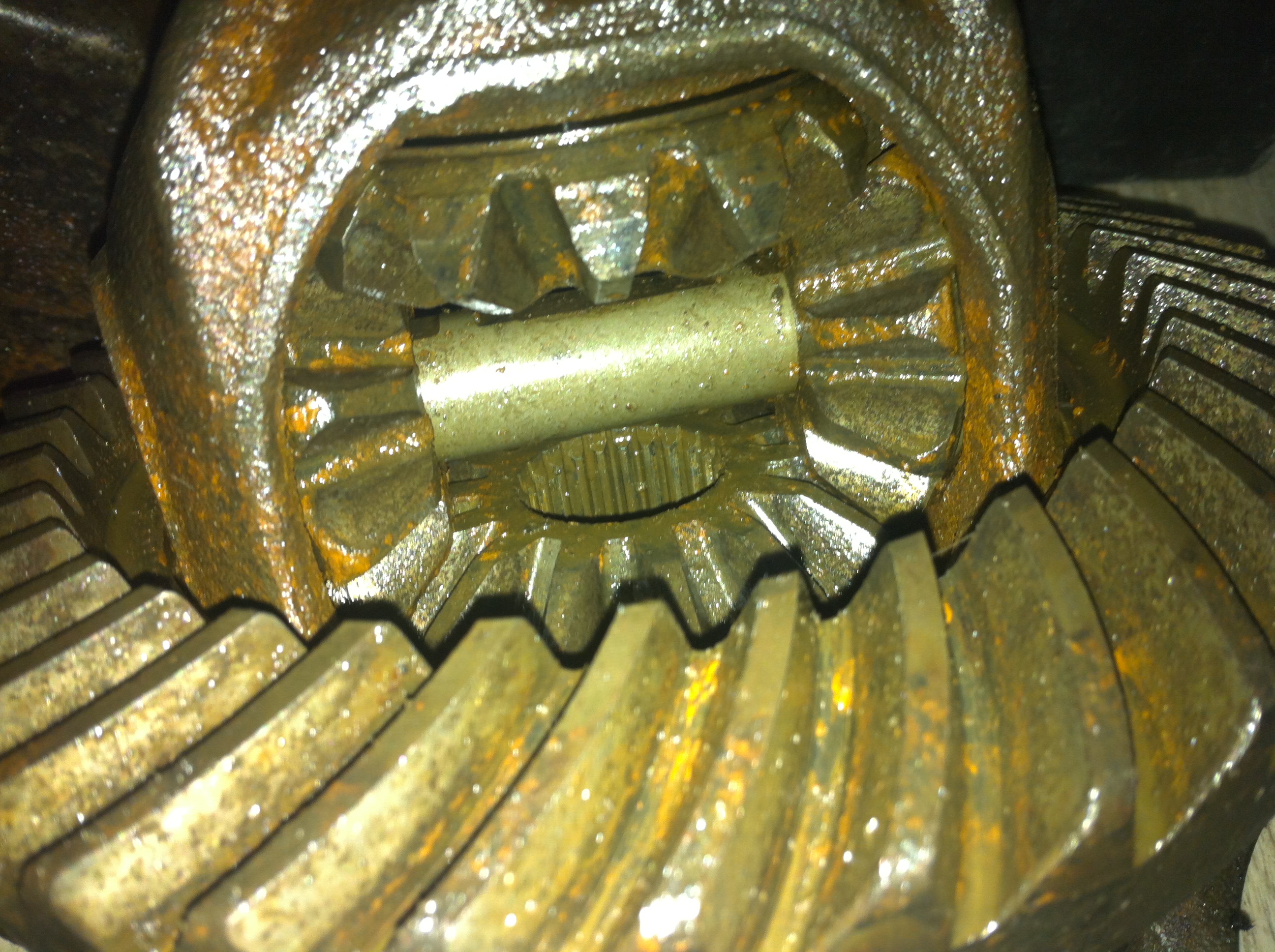

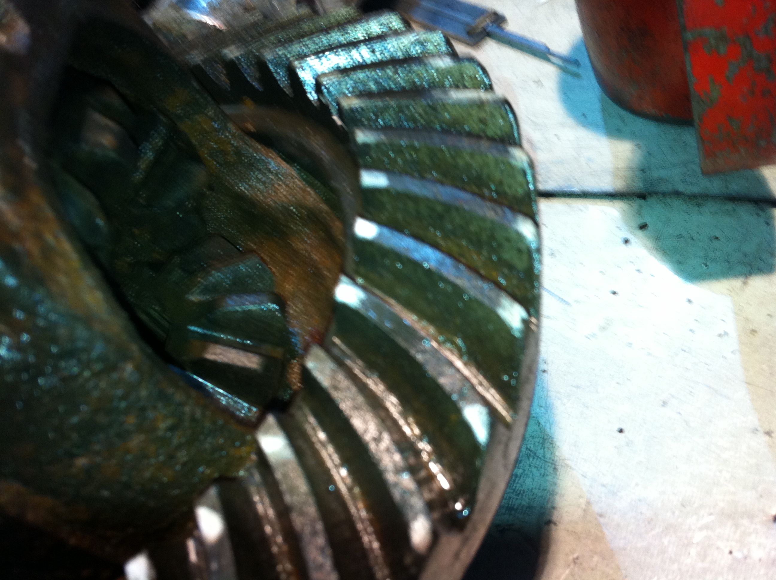

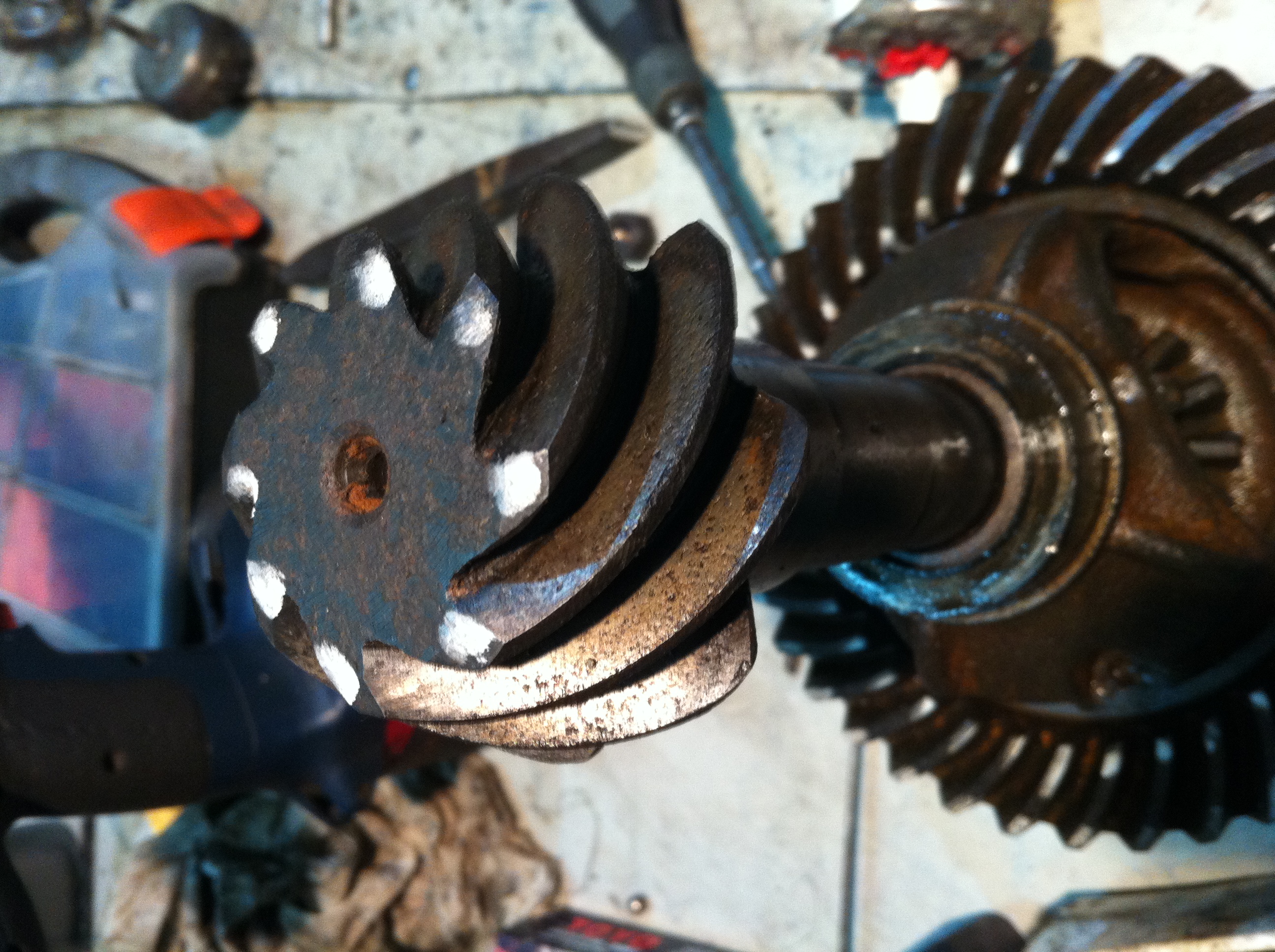

это было в мосту под слоем закеси железа но места трения зуз зуб в заводской фрезеровке

Видно конечно не очень ну мне кажется цементация нарушена.

Немного да но если сейчас на вазе Газе вскрыть мост думаю будет хуже. Фото делал бегом в полутьме и вспышка косякнула

Какая цементация? Это че тебе подшипник?
Планетарка по моему еще нормально а вот хвостовик стерся.
А че редуктор такой ржавый?
