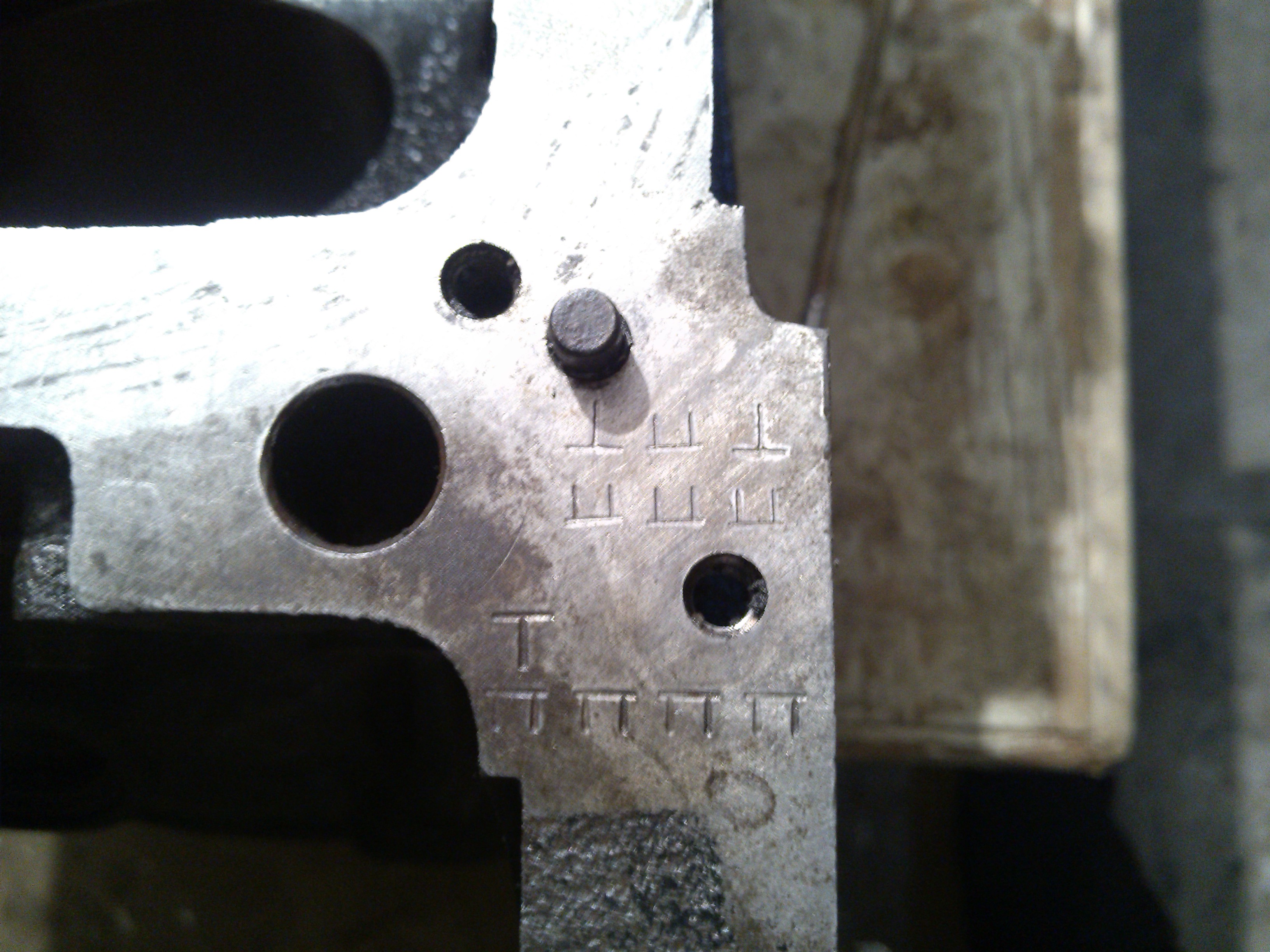

Vitaliy666 писал(а):кстати да, а какая маркировка на самом блоке выбита? может оно с завода идет так..и как бы все хоро и компенсируется подбором вкладышей?
А с какой стороны ее смотреть то, я видел что люди пишут про маркировку, но на своем моторе я только нашел 6G74 и номер двигателя
я сомневаюсь что бы узкоглазые усложняли себе жизнь разными вкладышами... или может я чет там не понимаю

оно внутри двигателя со стороны постелей...
вон кусочек блок с ней нарисован

Маркировку я надеюсь все посмотрели)
А теперь осталось понять что они хотели нам этими ЕроглифамИ обьяснить

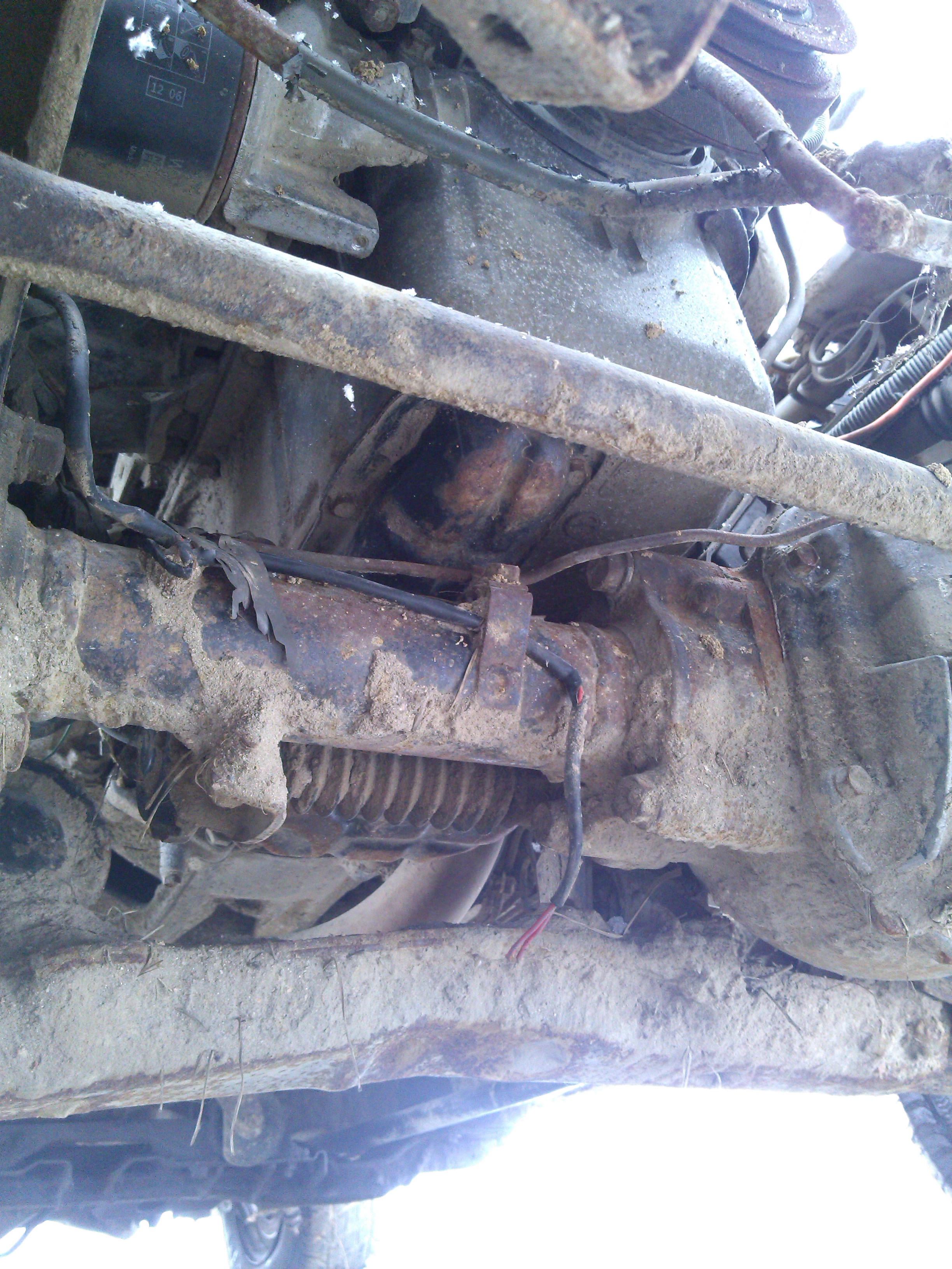

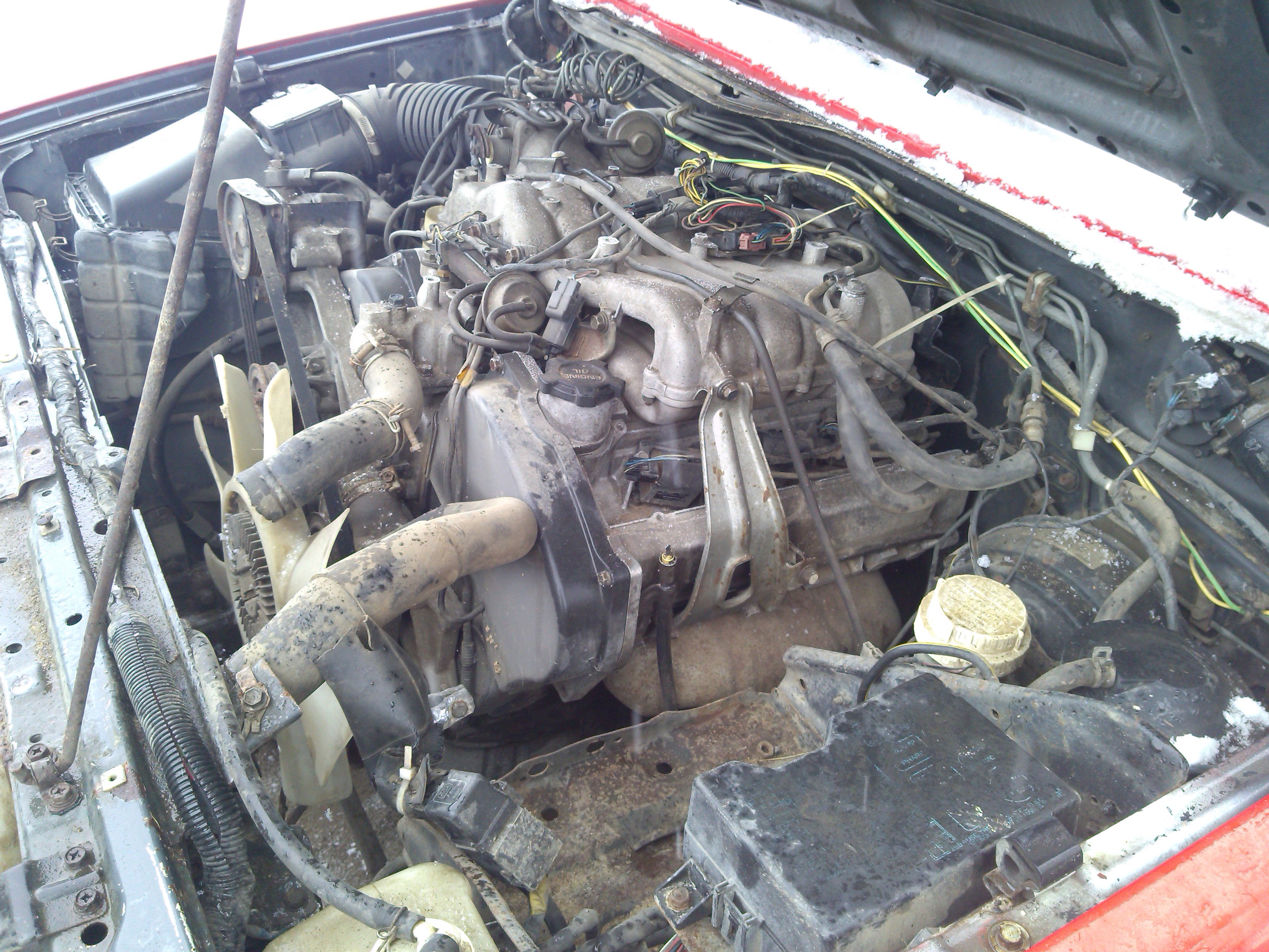

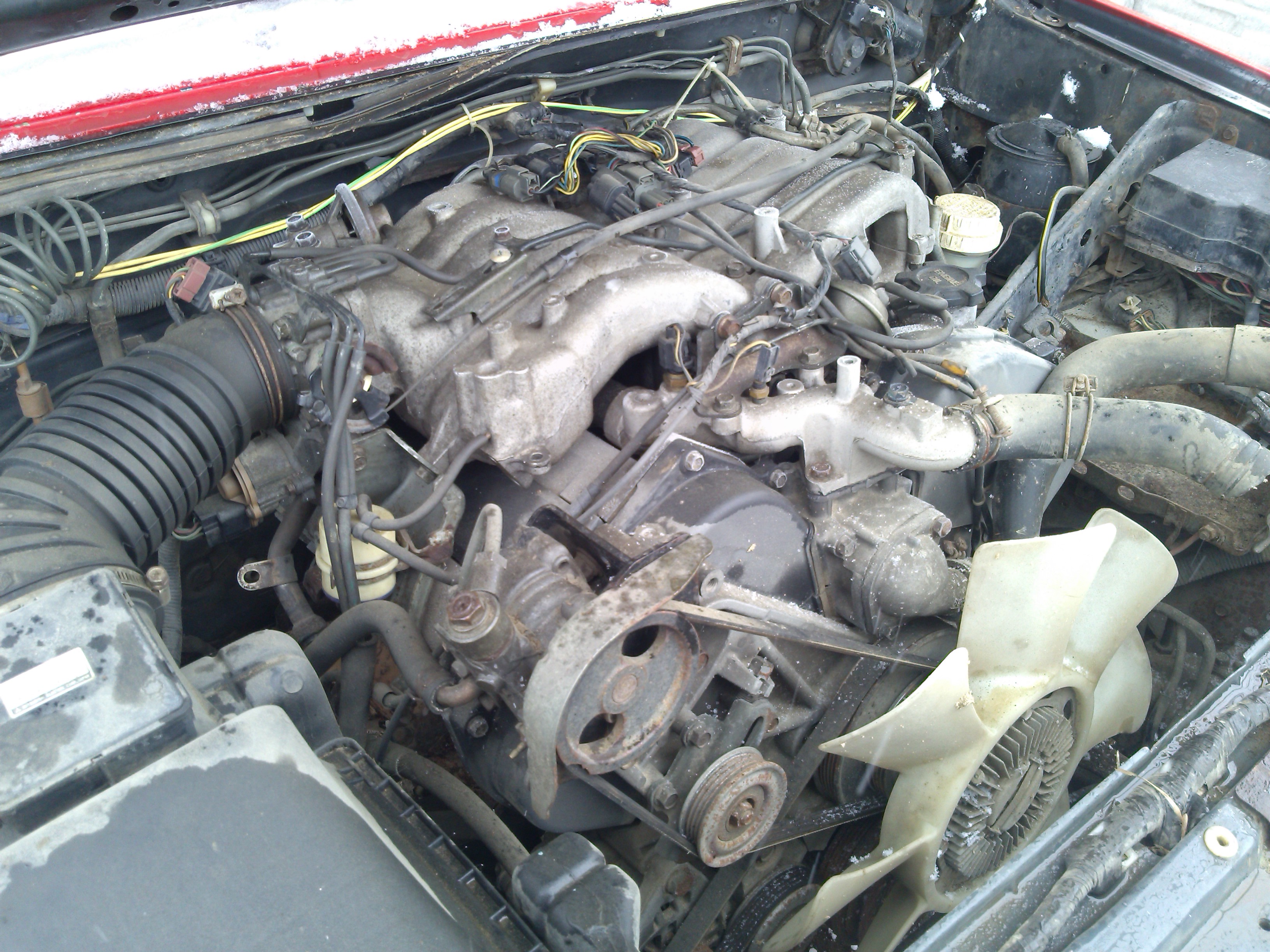

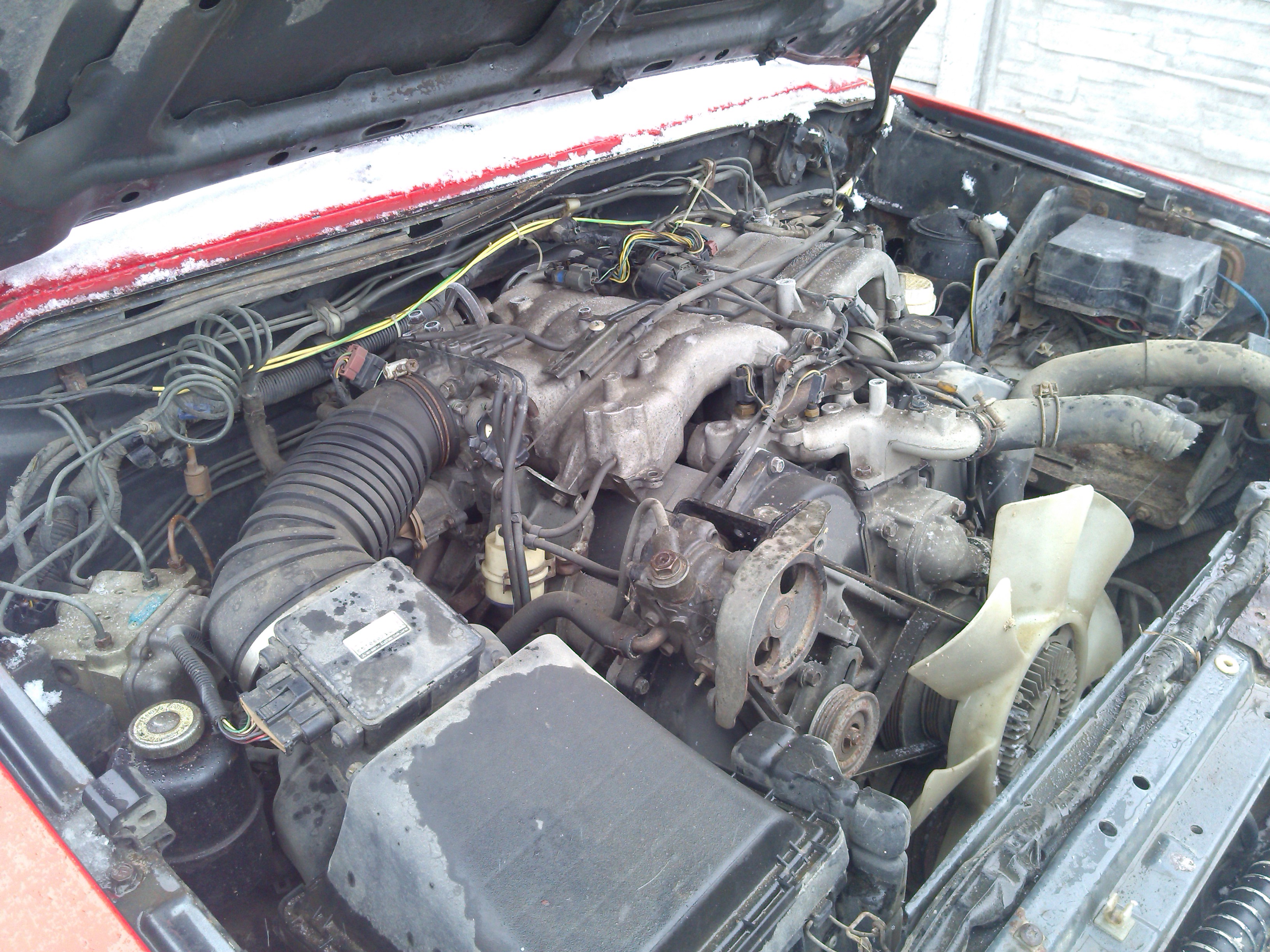

Вообщем сьездил посмотрел Енту красненькую автомобилю, и что я скажу, визуально смотришь, мотор как мотор, течи нигде нету, все сухо, а что внутри бог его знает, ну хозяин утверждает что все там Гут, и дает на него гарантию что там все будет целое и исправное, это меня и успокаивает, было принято решение забирать, завтра в 7 будем выдвигаться уже с авто на родину
Фото прилагаются

Ну че? Забрал? А тот мотор куда?

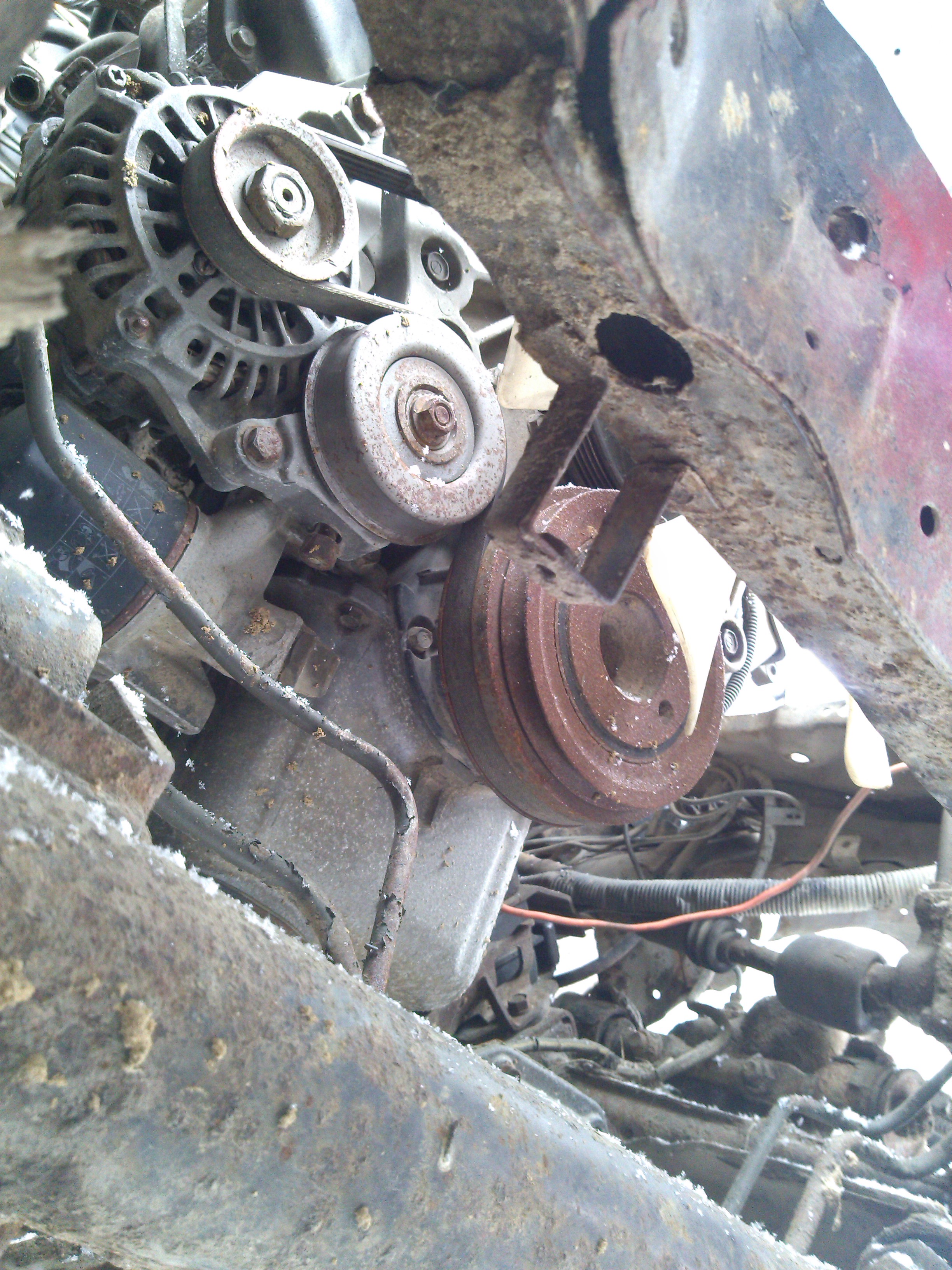

Дааа)
Забрать забрал, всю навеску уже поснимали, остался столбик, сегодня в планах было вытаскивать двигатель(уже болтается как сосиска) ну думаю перенесем на завтра, сегодня схожу на рынок, подкуплю что нада и перенесу свои запчасти некоторые, датчики, короч всякую фигню остальную
Про тот мотор еще не думал

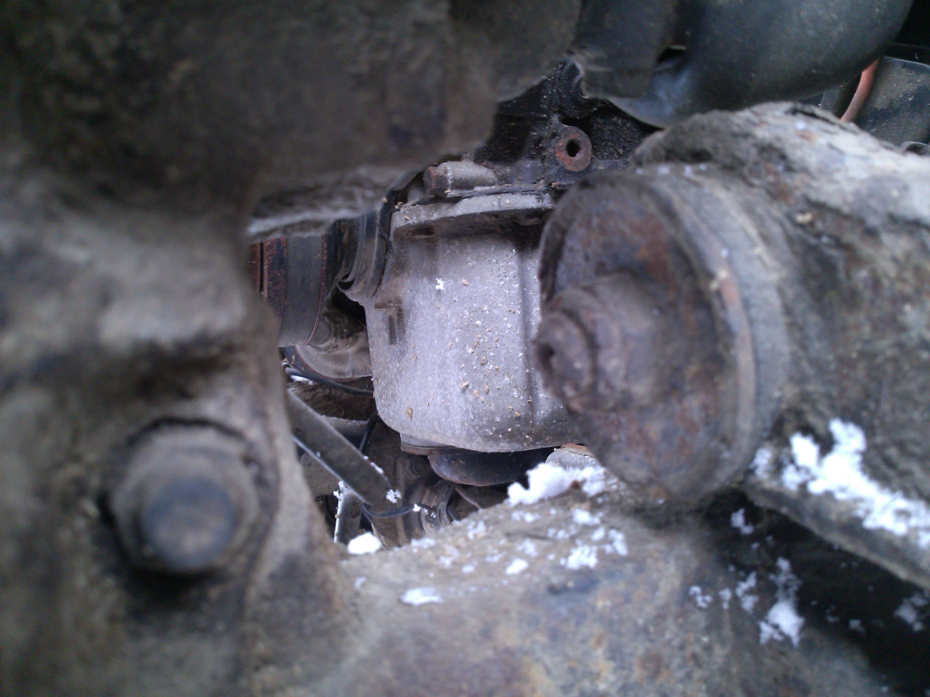

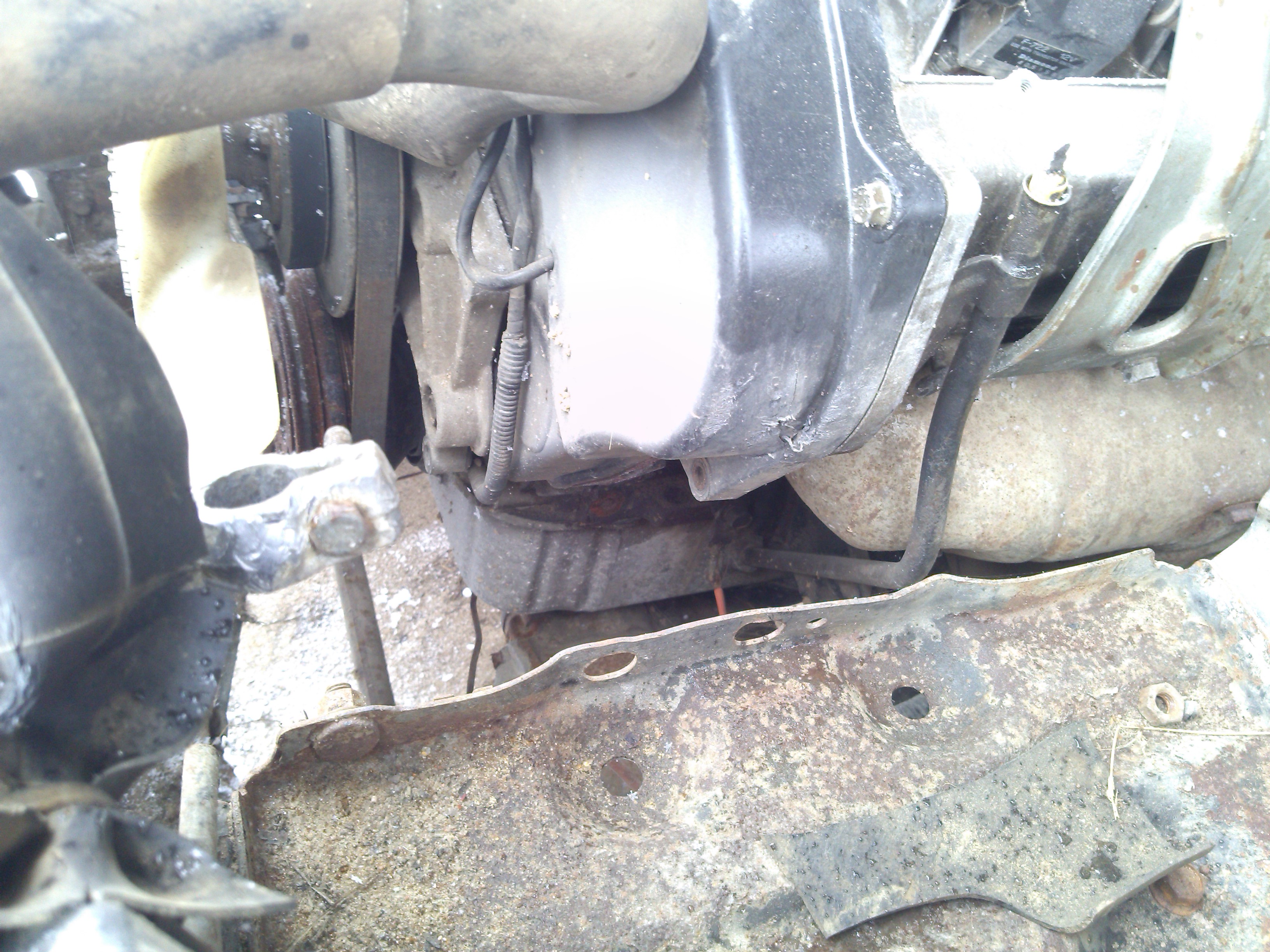

И так)
Мотор сняли, переставили в мою, все подключили за исключением генератора, насоса кондиционера и гура, ПЕРВЫЙ пуск оказался не удачным(вообщем как и все остальные) пробовали переставлять свои форсунки, меняли свечи катушки, все оказалось напрасно, вроде на одном-двух цилиндрах пытается завестись, и нифига не хочет... ну как бы не удивительно было что он не заведется.. того я сильно не расстроен)
Так что тема сборки ДВС обьявлена еще открыта! )
