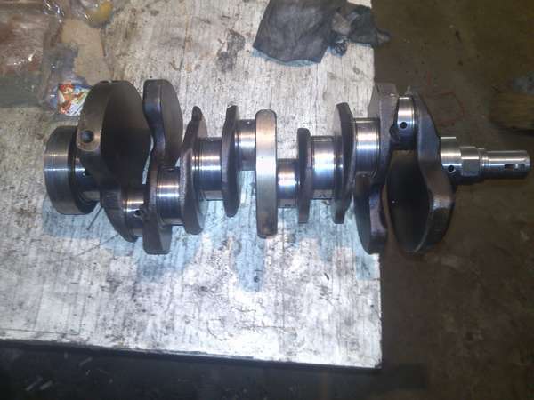

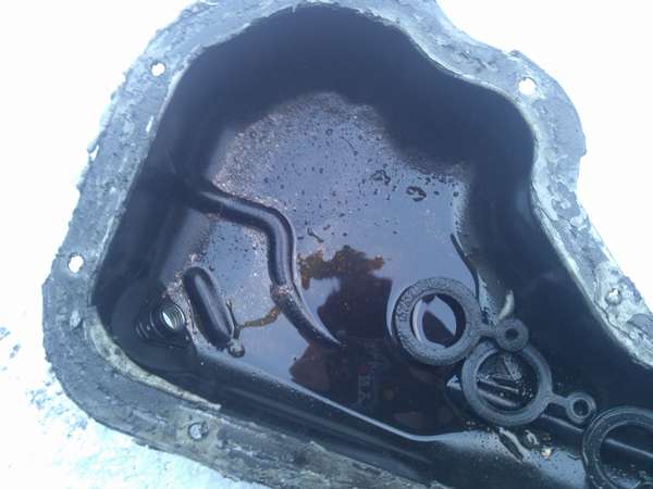

Тем много, интересного тоже, но хотелось бы рассказать свою историю! :)
Перечитывал много раз тему, где (Виталя) в монтерно менял колено когда он лопнул, было очень интересно, я думаю он себя узнает, так как он для меня отличился своей выдерженностью и вложениями в авто, у меня бы сердце стало если бы я продал авто(повезло покупателю!)
Ну начнем ::-D:
Купил авто , уже с имеющимися нюансами, течь масла как оказалось с переднего сальника(пружинка слетела вообще) ну и собственно стук двигателя при заводке( особенно как постоит,на холодную, и свыше 3 тыс тоже) затягивать с ремонтом не стал, так как сказали что последствия могут быть череваты, да и пока пригнал, проехал более 300 км, и не известно сколько до меня ездили..
Вообщем начнем собственно с рассказа как я разобрал: долго не думая полазили под низом, поняли что лучше снять двигатель, что собственно я и сделали, далее сняли поддон, от увиденного сильно не удивились так как предсавляли что там будет(стружки как бобры наточили) но удивило другое, все шатуны, как один заметно двигались по коленвалу с люфтом вверх и вниз, вот это и удивило, разобрали все шатуны, извлекли вкладыши(фото позже если кому интересно) ну и приступили к снятию коренных,собственно итог тоже понятен(все были заметно потерты до цвета(медь) (забыл добавить что под шатунными была обнаруженна фольга, почти на каждом)

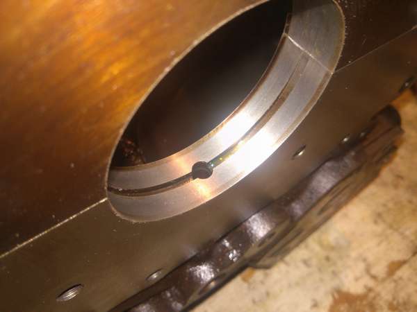

а теперь еще интереснее, колено уже было проточенно под 0.25 все шейки,(шатун,корень) и при проверке колена, его увод составлял местами 3 десятки!(вы меня извините если с десятками ошибся, вообщем мастер сказал даже при проточке такого колена, велика вероятность что оно или в станке сломаеться, или уже в авто, вообщем признали не ремонтопригодным)
по запчастям нашел все новое, шатуны, коленвал, вкладыши, прокладки
Так вот вопрос к знатокам!
колено предлагают автовел, немСы(450$)
Сталкивался ли кто с установкой этого колена?
и ваши предложения и замечания по поводу что мне еще необходимо усмотреть при ремонте данного двигателя?

надо тщательно постель КВ померять .
каждую дырку.
если проворачивало вкладыши, могло и их испортить.

Колено от Таракана, только оригинальное (хёндай)

По поводу колена, кто-то уже писал что автовелт это если продать машину и подальше, чтобы потом не вернулись))) на сколько я помню на нем даже что-то подтачивали чтобы установить)))
а так да...только оригинал или хюндай...дорого да, но за-то точно будет ходить...и еще масляный насос сразу новый иначе весь ремонт может оказаться напрасным((

Как бы я тоже глаз положил на этот (HYUNDAI-KIA 2311039500) коленвал,тем более он уже проверенный, но у нас в беларусии тольки немСы(автовел)
но как сказали выше, ПОСТЕЛЬ! (этот вопрос не дает мне покоя уже не первую ночь,да да именно ночью даже спать спокойно не могу) знать бы точные размеры, я лазил искал, может и плохо конечно но попытки были, на днях завезу а автомеханику на замер, спишу все данные на листик, какие размеры в постелях что бы в дальнейшем хотя бы что то прикинуть, и снова бессонные ночи о колене(

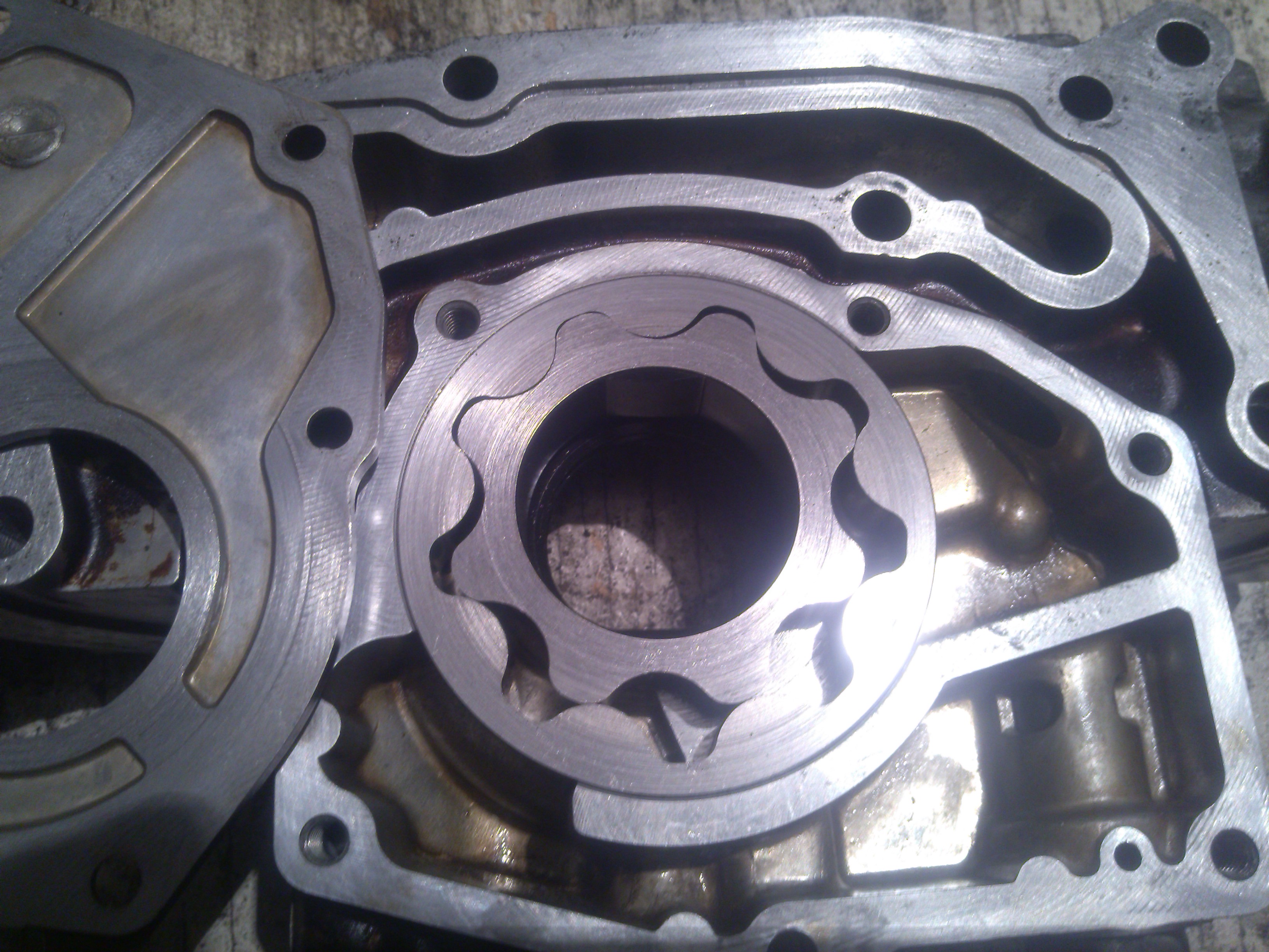

Про масляный насос скажу так, давление промииииииргивало только тогда когда машина прогрета до рабоче температуры и включал D,только тогда промиргивало, я вот сам себе думаю, если бы он был погибший то на этих вкладышах оно бы хорошо горело, а так увидев какое состояние вкладышей и как гуляли шатуны я еще был удивлен что оно промиргивало а не горело, нууу до этого еще далеко, с моим капиталом в 1000$ насос понимает что будет стоять там где и был, и просто обязан выдать все свои заводские данные о давлении(ну это я так надеюсь) в худшев случае придется конечно заменить, смотрел видео о установке и измерении давления мех датчиком, так вот тоже подумываю так сделать

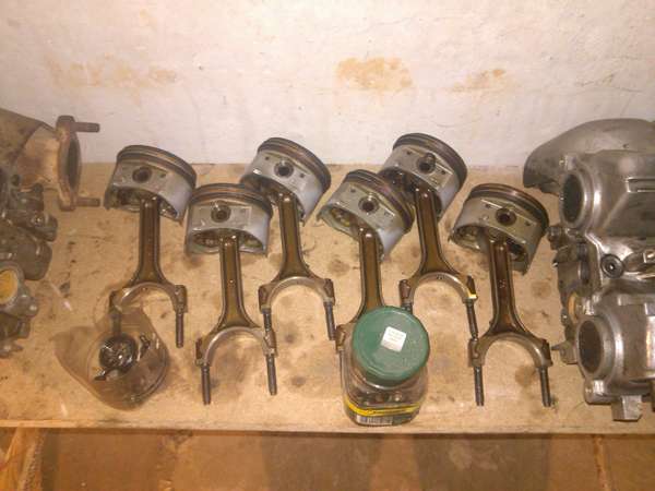

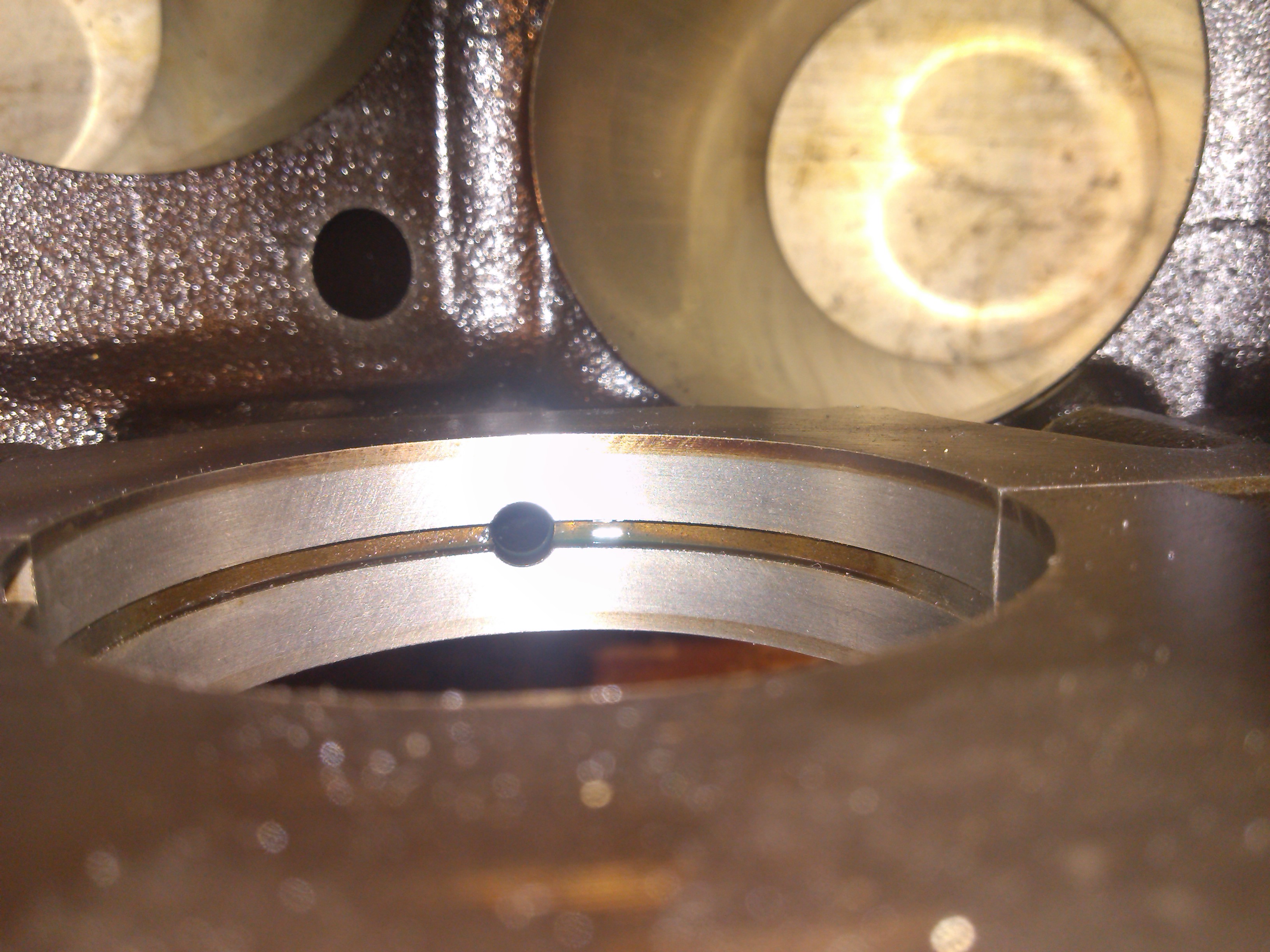

Состояние цилиндров отличное, минимальная выработка под верх ощущается, ну и выработкой это не назвать

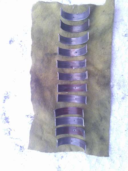

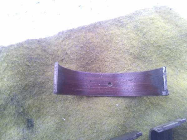

Да и вообще мотор работал так хорошо, что как будто там 1.3 стоит, даже не слышно было на холостых посторонних шумов(за исключением коленвала когда прогазовываешь)
про головки сказать ниче не могу, я их визуально глянул и на этом все) лежат себе спокойно)

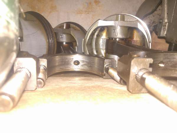

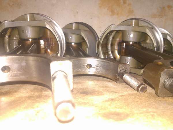

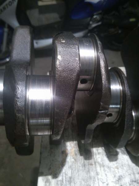

Ну собственно и фото! которое обещал=)
Последний раз редактировалось Sda_(Gomel) 16 мар 2015, 00:04, всего редактировалось 1 раз.

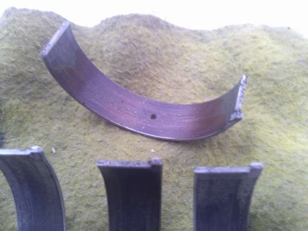

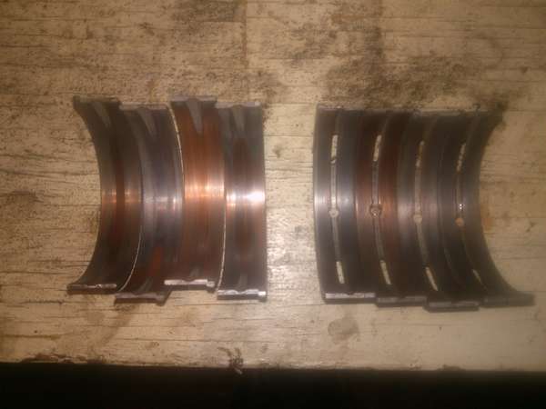

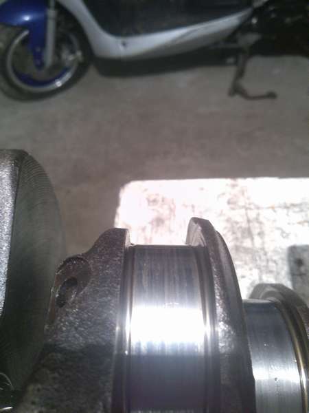

мдааа...движек конечно не в очень хорошем состоянии...кстати на шейках шатунов следы проворота, постель хотя бы зажми по книжке и промеряй постели под вкладыши...
по поводу масляного насоса, потом хотя бы мех манометром проверь, что бы точно выдавал давление по мануалу(хотя если столько продуктов износа ему мог придти пушной зверек((

Я настоятельно рекомендую отдать блок на промерку, токарь и седла коренных промеряет за одно.
во первых - элипс в цилиндрах ни кто не отменял.
во вторых - старые кольца могут не стать на свои места (в наработанный элипс) и будут кушать масло при этом набивая новый элипс и ускоренно изнашиваясь, а новые очень долго притераться к имеющемуся элипсу.
Так же рекомендую проверить распредвалы и хотя бы вакуумметром проверить работу клапанов, а в идеале полную разборку головок. У меня 6 впускных клапанов были подогнуты слегка а мотор работал отлично на мой взгляд и проработал так после откручивания болта каленвала около 3 тыщ км.
Так же (уже рекомендовали) надо если не заменить, то обязательно проверить масляный насос. т.е. вскрыть и проверить износ рабочих поверхностей. если есть риски и неровности то менять насос или пытаться полировать/шлифовать шестерни (что мало эффективно).

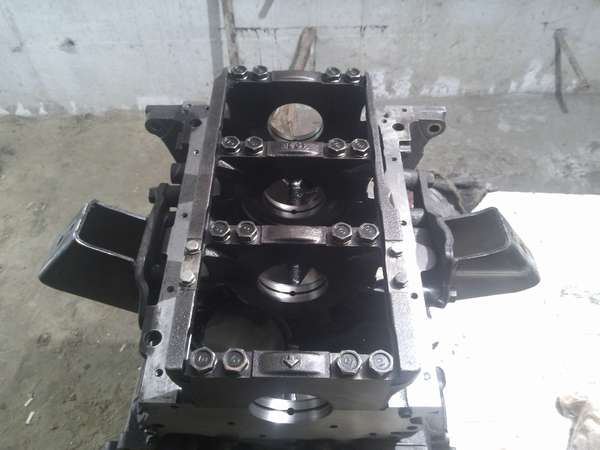

Шатуны - да, но постель вроде цела. Исследуй с пристрастием, следы проворота будут видны.

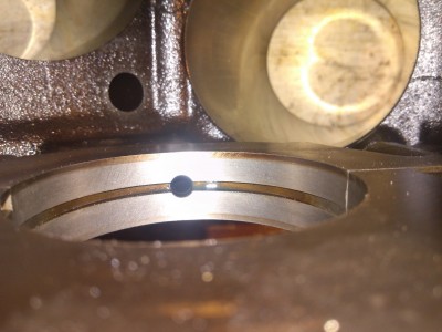

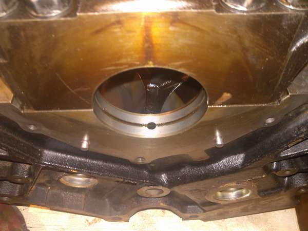

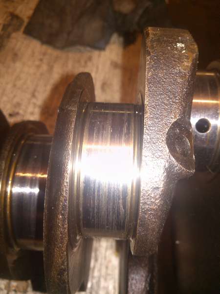

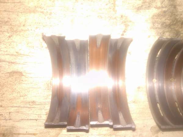

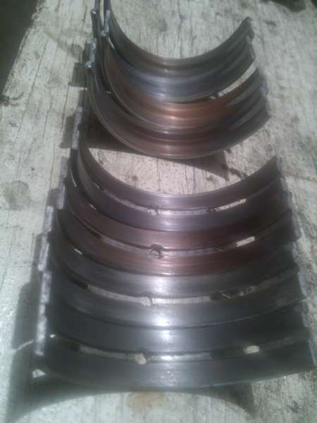

Постели я уже с какого угла только не смотрел, следов проворота нету, видать только заводкие следы изготовления, шатуны как я и сказал что под замену все(один у нас 50$ стоит)
Но вот это меня и пугает, что видимых следов нету, а коленвал то стучал, бог его знает что с этими постелями
Последний раз редактировалось Sda_(Gomel) 16 мар 2015, 00:05, всего редактировалось 1 раз.

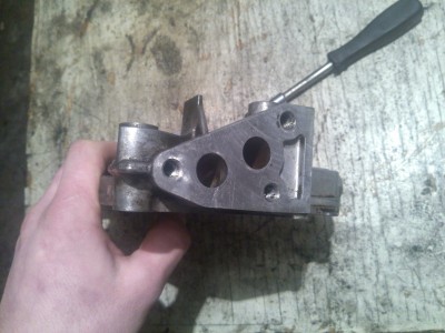

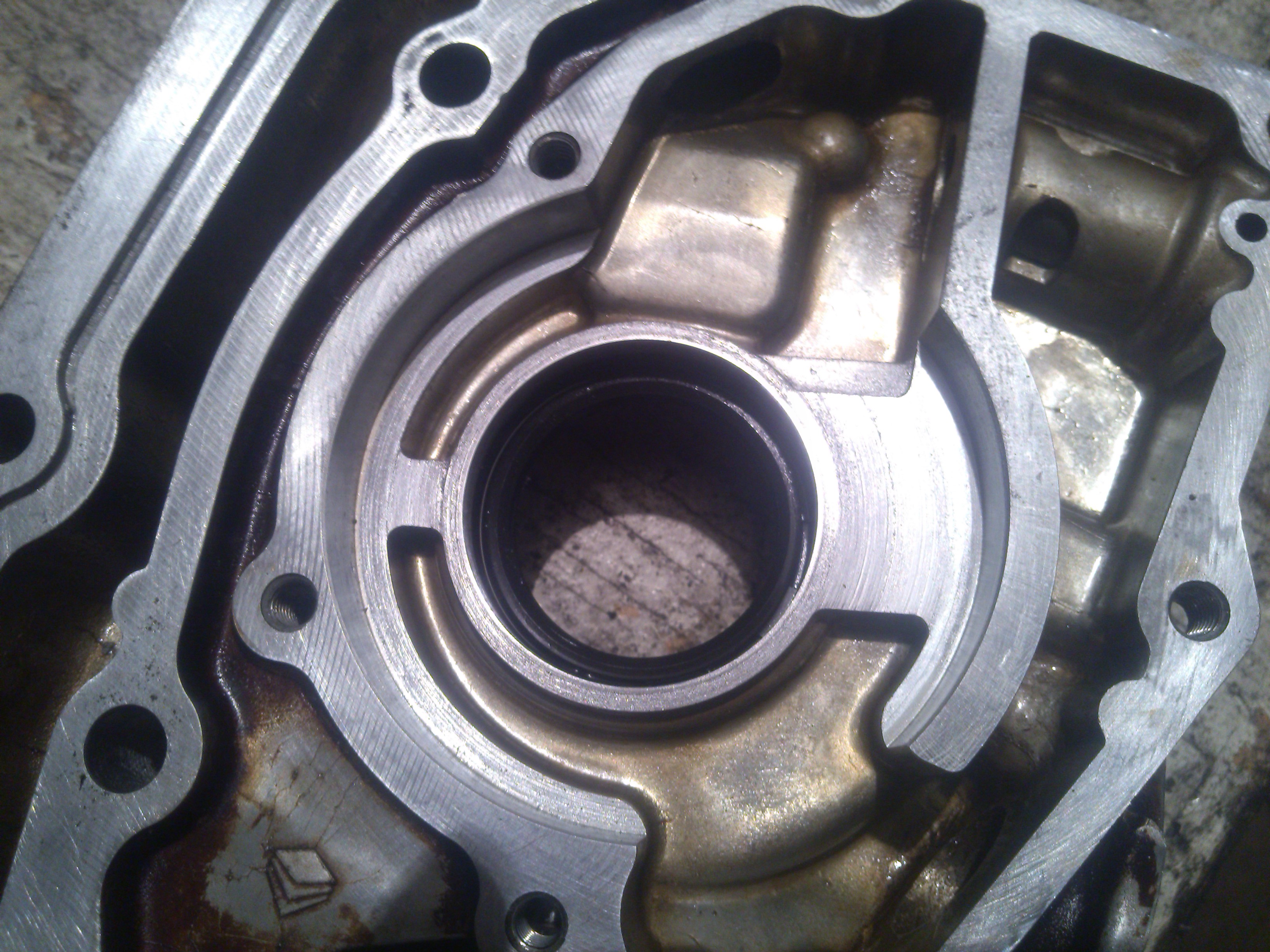

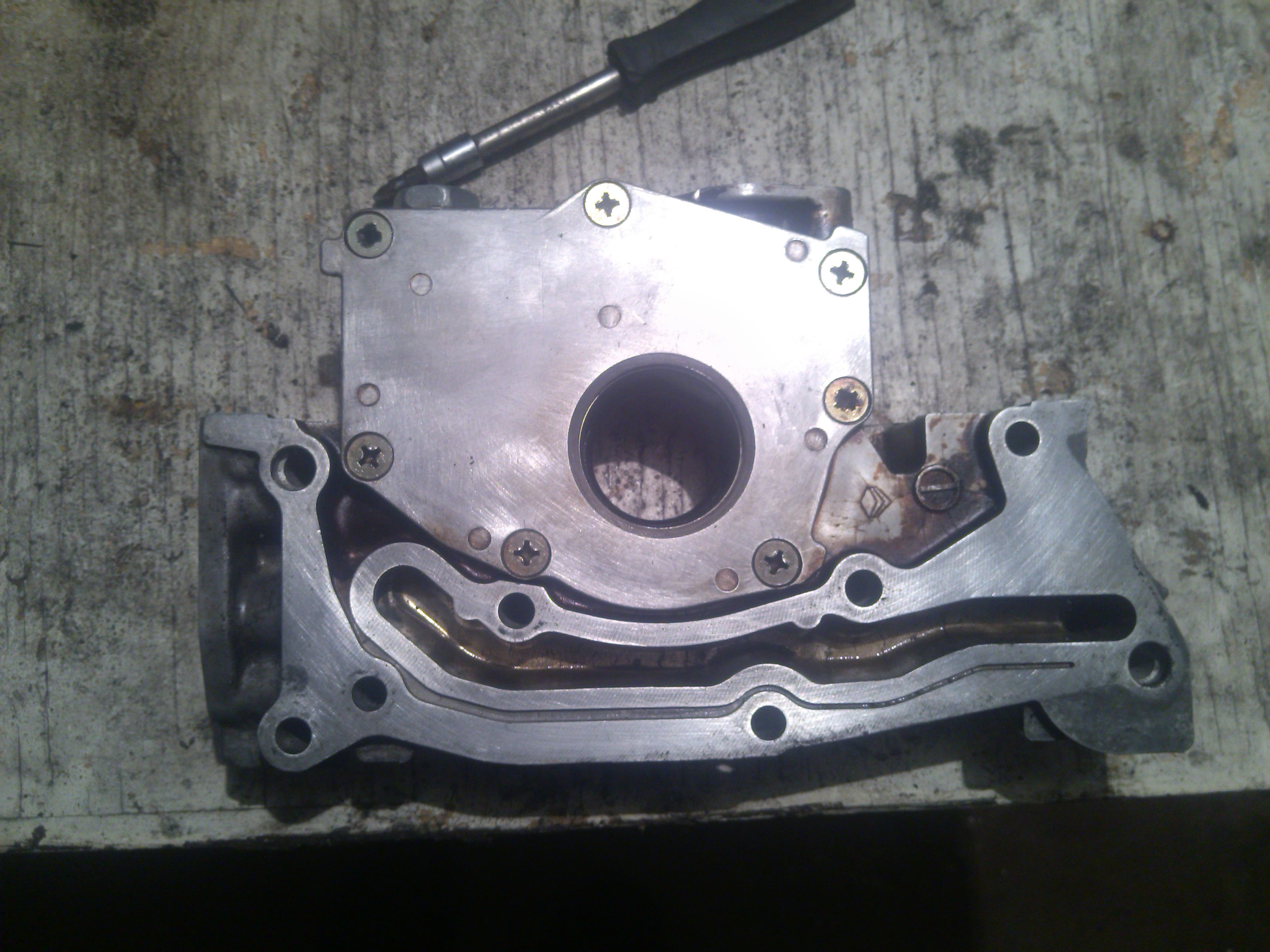

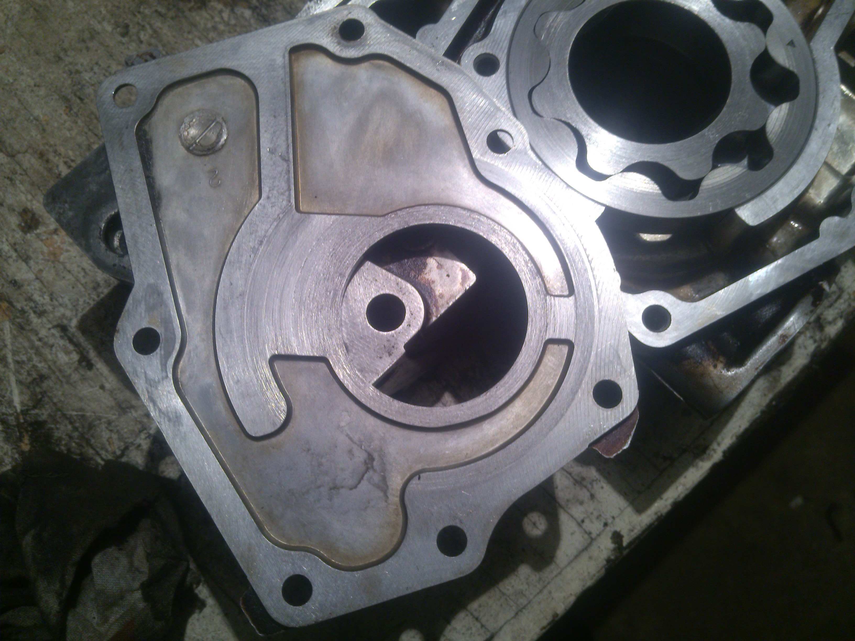

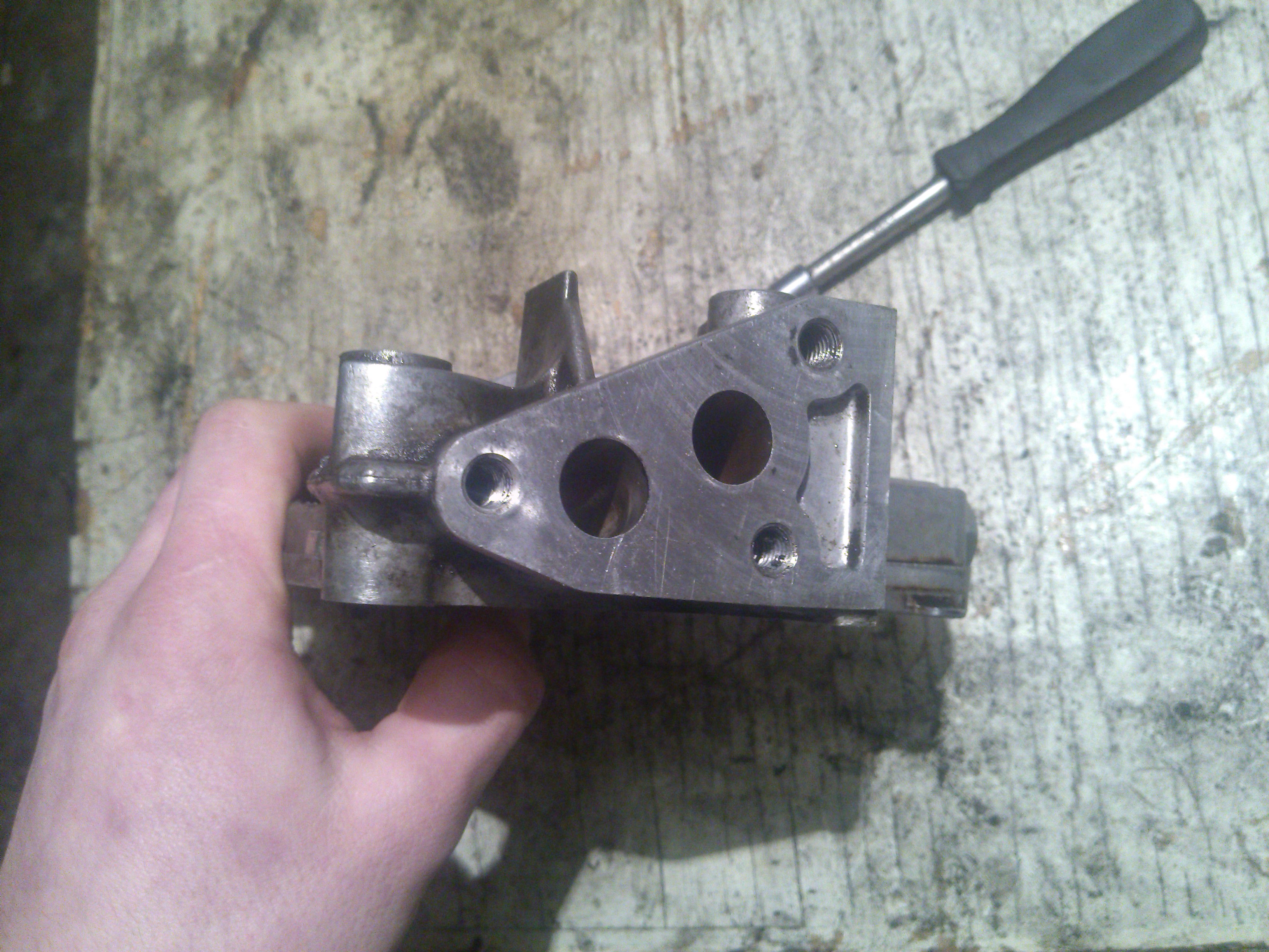

Насос я уже разбирал, так как увидел в нем герметик, видимо при сборке двигателя каким то образом туда попал, ну и как говорил пружина слетела, а причина биение колена, как раз в передней части само большое, (3 десятки) буду менять болты на новые, отпишу что там увидел и в каком состоянии шестерни и корпус.

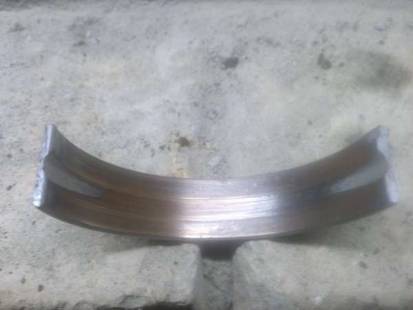

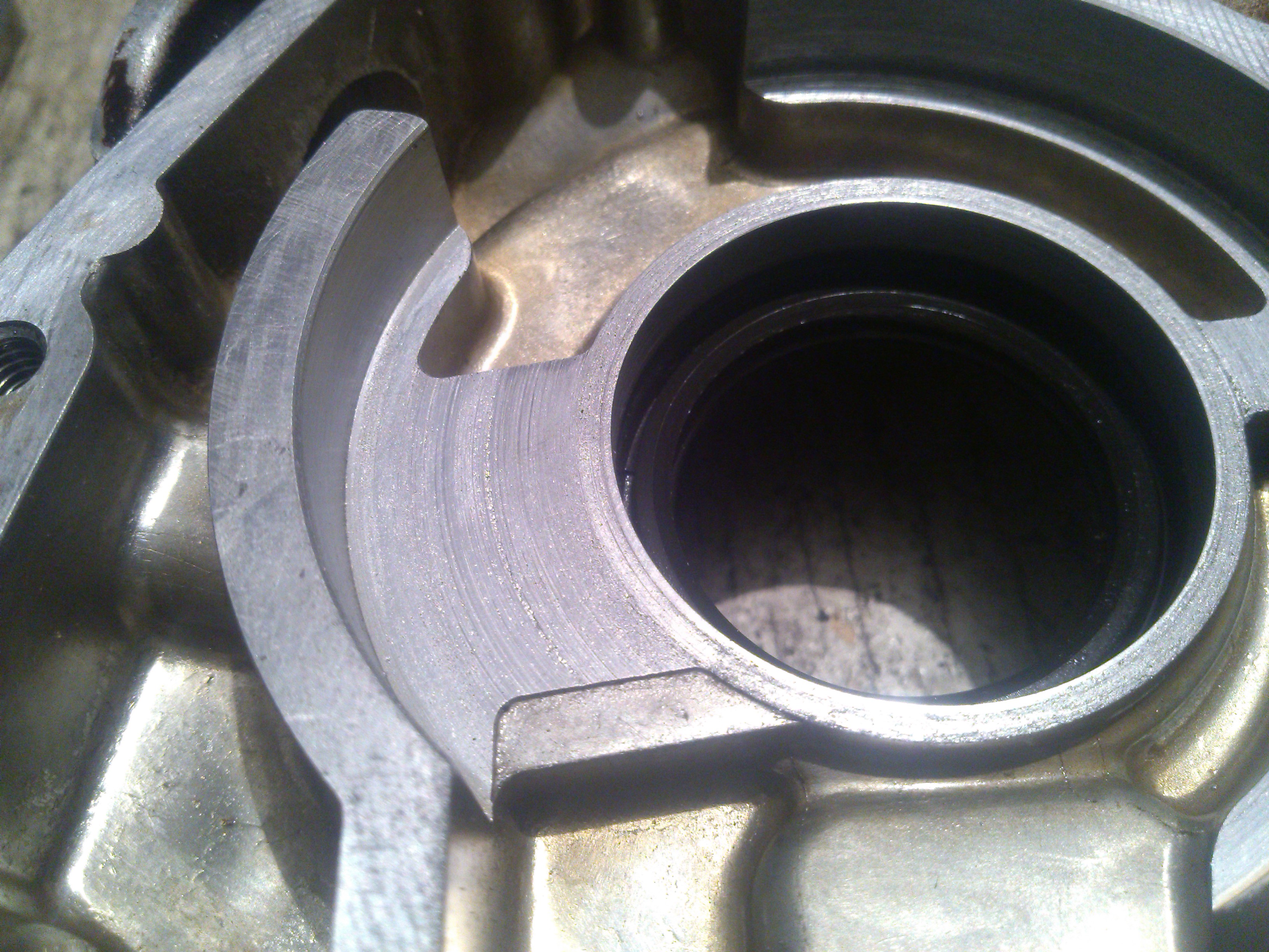

Сидел и не удержался, пошел разобрал маслянный насос! ну и за одно еще одну более качественную фотку коренной постели сделал, состояние всех 4-х постелей аналогичное
Насос меня конечно мало порадовал... ) Видны царапины, на фото кажутся более глубокие чем есть на самом деле, ну две конечно хорошие еееесть)
Все таки мысли по замене начинают меня больше посещать после разбора)
