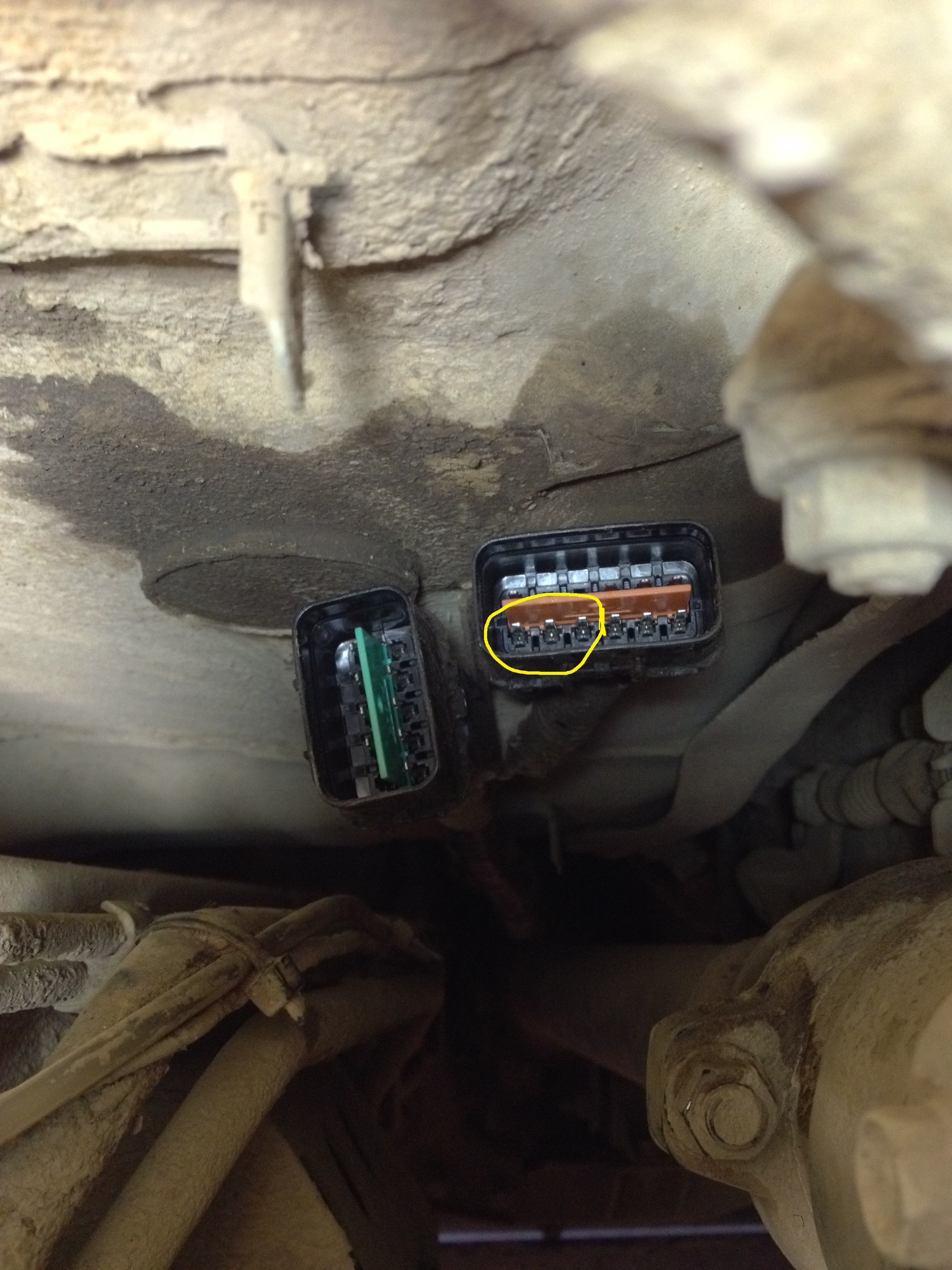

Искал по вашей наводке провода, все целые с виду, вообще не знаю куда теперь суваться, ошибки показывает

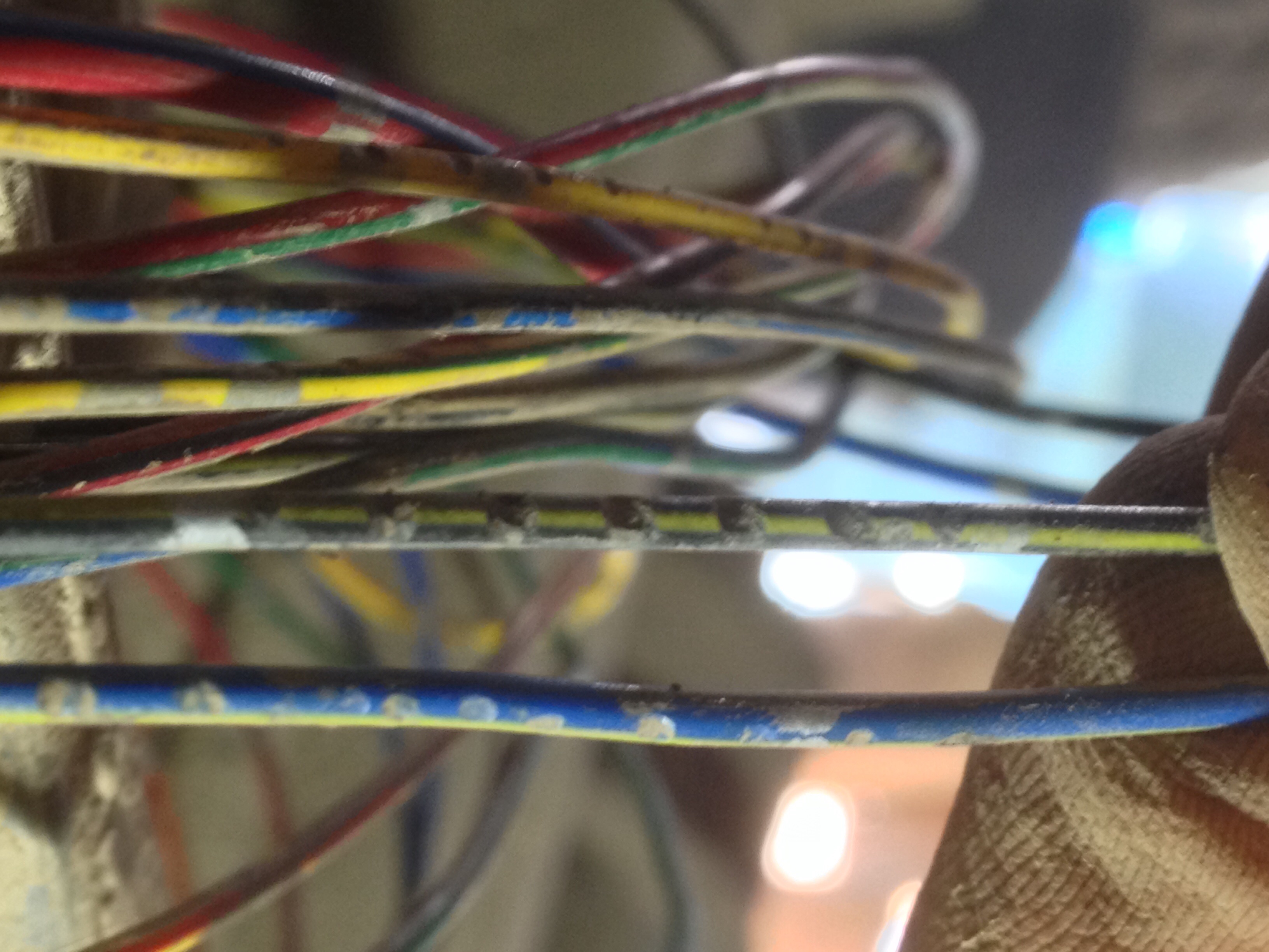

Вот два провода тока замятоcтями отличаются и все

Смотри разъемы, обработай спреем для контактов. А провода обычно перетераются в месте хомута - посередине жгута.

Разьемы вообще в грязи засохшей, их отсоединять надо или тупо спрэем заливать в соединеном виде?Армеец писал(а):Смотри разъемы, обработай спреем для контактов. А провода обычно перетераются в месте хомута - посередине жгута.

Продуй сжатым воздухом, потом отсоедини. В бродах не катался??
Провода смотри внимательнее, похоже у тебя не один провод сгнил. Оплетка может быть целой, а вот внутри нет контакта.

Это не замятости, а потертости. У меня 2 так же выглядели как синий с желтой полосой у тебя (ну похуже может). Повреждена изоляция, внутрь попала влага и медные жилы превратились в труху, вырезал кусок от края до края потертостей изоляции.razor-pro писал(а): Вот два провода тока замятоcтями отличаются и все
Если хочешь, прозвони поврежденные провода (хоть батарейкой с лампочкой) протыкая провода щупом или иголкой, в отверстие потом клея капнешь, и оно герметично.

Тэстил провода от фишки к коробке, все целые, прозвонились, а потом пошёл дальше и проверил провода от фишки до блока АКПП в салоне и не идет сигнал от этих трех

Черный с желтым на стартер. Желтый на D.razor-pro писал(а):Искал по вашей наводке провода, все целые с виду, вообще не знаю куда теперь суваться, ошибки показывает
P1770- трансмиссия
U1109- сеть
u1190- сеть
u1102- сеть
Меняйте куски проводов с протёртой изоляцией.
Ибо сам проводник уже стлел.

Дак он же прозванивается от фишки до самого хомута у днища, где смог воткнуться. Такое разве может, я не силен в электро делах просто. Может надо прозванивать и шевелить по всякому провода?SNOOPER писал(а):Черный с желтым на стартер. Желтый на D.razor-pro писал(а):Искал по вашей наводке провода, все целые с виду, вообще не знаю куда теперь суваться, ошибки показывает
