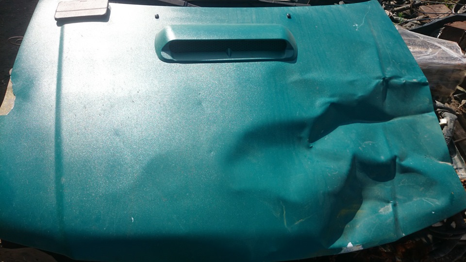

Приветствую всех. Тема Раптора интересна мне потому-что сам ее изучал в прошлом году и хочу поделится частью информации в следствии которой я отказался от него. Чисто по последнему вопросу, посмотрите фото, что будет при ударе детали покрытой Раптором.
Он ломается даже при плюсовой температуре.

А что с ним должно происходить при ударе?

Ну в целом, я при выборе Защитного покрытия хотел-бы максимальной практичности и минимальных затрат на востановление. Без крайности конечно в этом вопросе, при желании можно все сломать... Если только для отличия от других глянцевых авто, то сойдет конечно. Кстати, и при нагреве данное покрытие становится мягче, что не есть гуд в летнее время и темные цвета.

Гыыы))) не я тож хочу что бы не мялось при ударе!)))

а я думал, что березы будут отскакивать, в топку такие защитные покрытия )))

Дык по фотке ,последнее,что волнует это трещины в рапторе))))Сергей75 писал(а):....Чисто по последнему вопросу, посмотрите фото, что будет при ударе детали покрытой Раптором.
То что капот на помойку не смущает? Или в Челябе подобное выстукивают?

Основной недостаток в том, что откалывается и трескается, слабая адгезия с поверхностью нанесения, повторю - это просто моё мнение. В живую видел и лично разговаривал с мастерами, занимающихся нанесением покрытия Раптор и Lin-X. Править или выкидывать -это решение хозяина и умение мастера.

При таких повреждениях ,дешевле б\у капот,чем править.Сергей75 писал(а): Править или выкидывать -это решение хозяина и умение мастера.

Какое умение мастера???? Такой капот можно или нужо делать только если он единственный в мире остался все остальное чушьМШУ писал(а):При таких повреждениях ,дешевле б\у капот,чем править.Сергей75 писал(а): Править или выкидывать -это решение хозяина и умение мастера.

А может ворос в руках? И соблюдении технологииСергей75 писал(а):Основной недостаток в том, что откалывается и трескается, слабая адгезия с поверхностью нанесения, повторю - это просто моё мнение. В живую видел и лично разговаривал с мастерами, занимающихся нанесением покрытия Раптор и Lin-X.

А что будет с другими покрытиями?Сергей75 писал(а):Чисто по последнему вопросу, посмотрите фото, что будет при ударе детали покрытой Раптором.
В чем отличие Раптора от других?
Почему отказались то? Ни одно защитное покрытие не способно выстоять при повреждении железа, а после удара уже все равно чем заново покрывать - раптором или краской или лайнх.

+100500Den-djan писал(а):А может ворос в руках? И соблюдении технологииСергей75 писал(а):Основной недостаток в том, что откалывается и трескается, слабая адгезия с поверхностью нанесения, повторю - это просто моё мнение. В живую видел и лично разговаривал с мастерами, занимающихся нанесением покрытия Раптор и Lin-X.
На той же фотки капота,раптор вместе с грунтом( правая сторона на фотке) до металла слез
не обезжирили,не заматовали,недосушили грунт,железка была холодная- вариантов масса.
