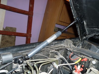

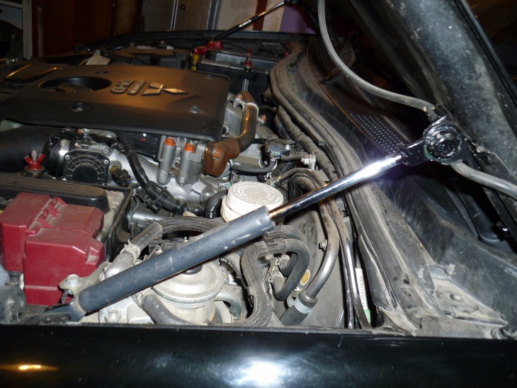

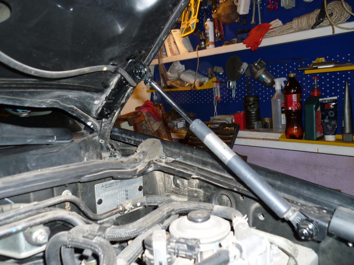

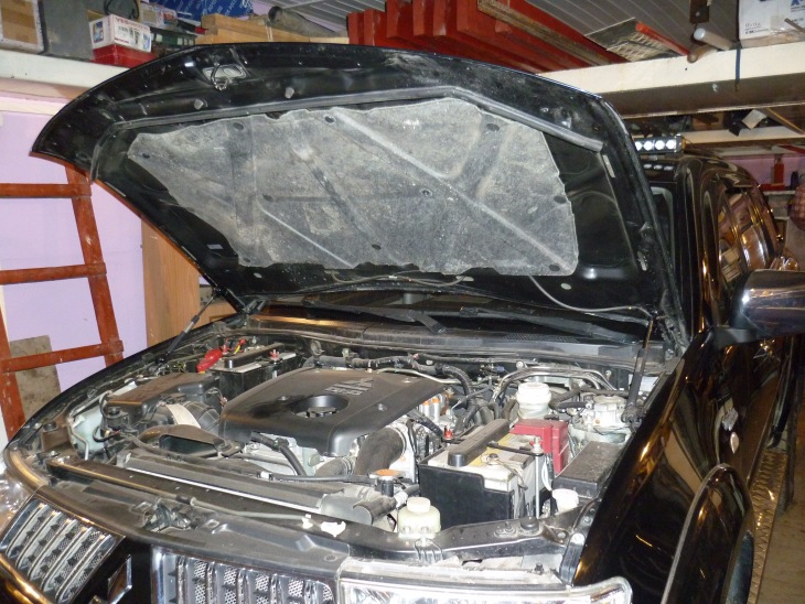

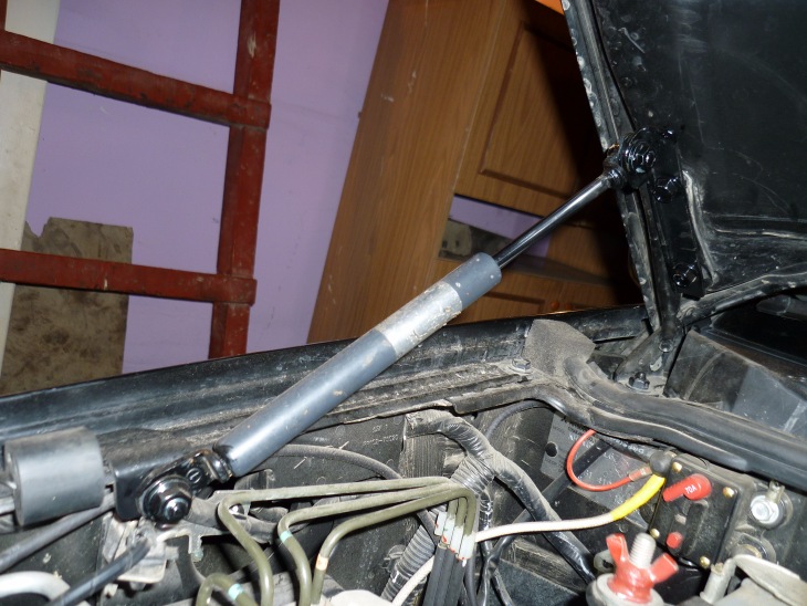

решил прибраться в гараже,в смысле хлам из одного угла в другой перетаскать нашёл пару газовых упоров от сестриной машины хонда цивик седан годов эдак 90х.не выбрасыать же красивые железячки.давно делал уже но те были длинные от ваз09.снял по причине неудобства.а эти маленькие красивенькие.сделал 4 кронштейна,попримерял покрасил всё работает,закрывается и открывается.
вот и железячки пригодились.
