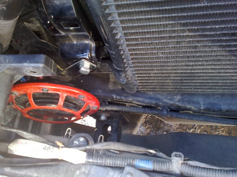

Перестал работать второй штатный сигнал (тот что в левом крыле в районе ПТФ - засунули же!).
Поставил бибикалки Hella (заранее снятые с прошлой машины)
- штатный клаксон который в крыле - отключил сдергиванием проводка

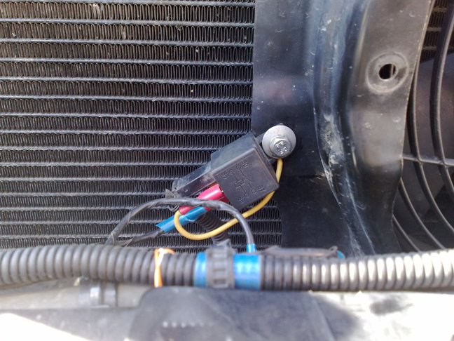

- штатный клаксон кот в районе радиатора за решеткой - снят, на его место поставлен блин хеллы, рядом реле на 30 А (понимаю, для реле не самое удачно место, но рядом находится разъем провода штатного клаксона и отверстия для крепежа - что бы релюшку не забрасывало грязью, обернул ее отрезком велокамеры)
- второй блин хеллы прикрутил в месте крепления отсутсвующего у бензинщиков маслянного радиатора дизелистов
По схеме присоединения:
- у каждого блина по одному разъему - на "массу"
- фишка левого блина - фишка правого блина - фишка (30) ноги реле (30)__/ __(87)
- фишка (87) ноги реле - предохранитель (сделан выносным на 25 А и) - клемма "+" аккумулятора
- снятый разъем штатного клаксона на одну фишку ноги катушки реле (85)
- вторая фишка ноги катушки реле (86) - на "массу".
Таким образом, штатным реле управляем дополнительным, более мощным реле. Наконец то сигнал стал нормальным.
