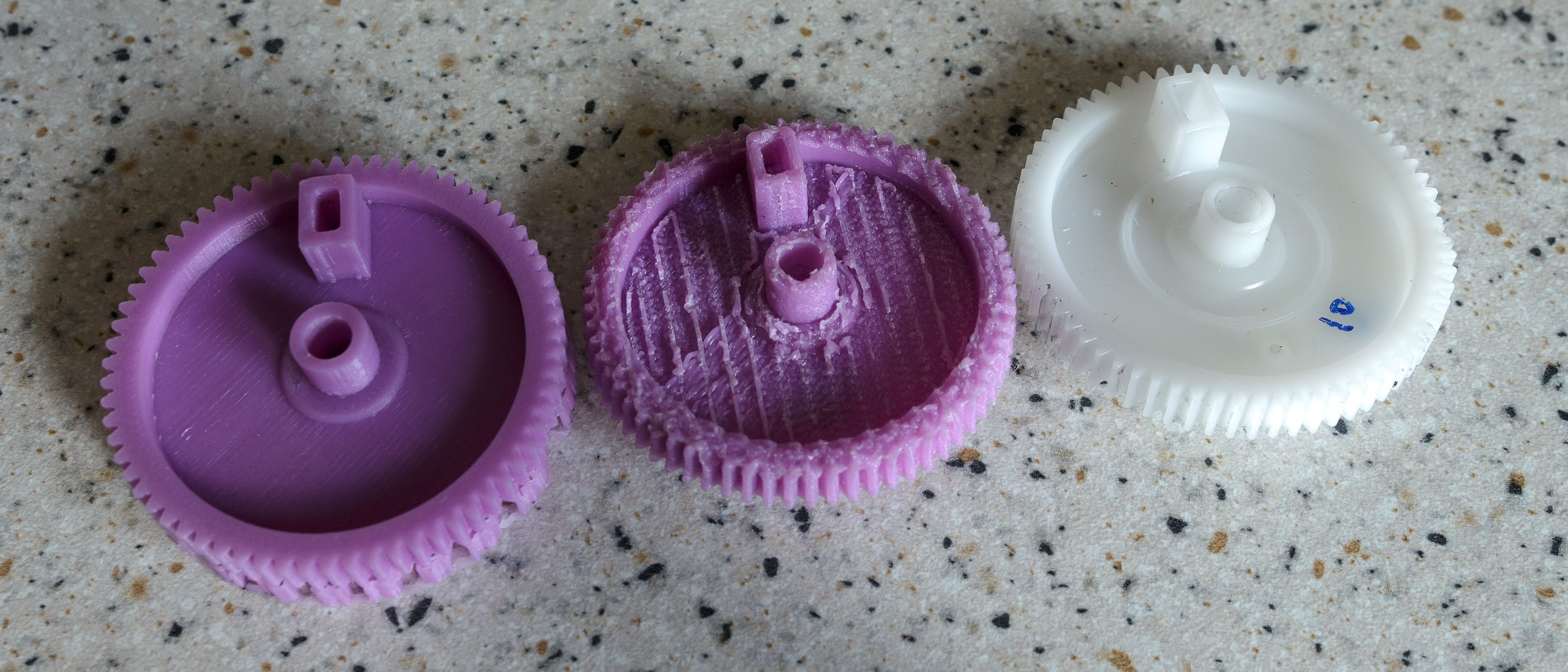

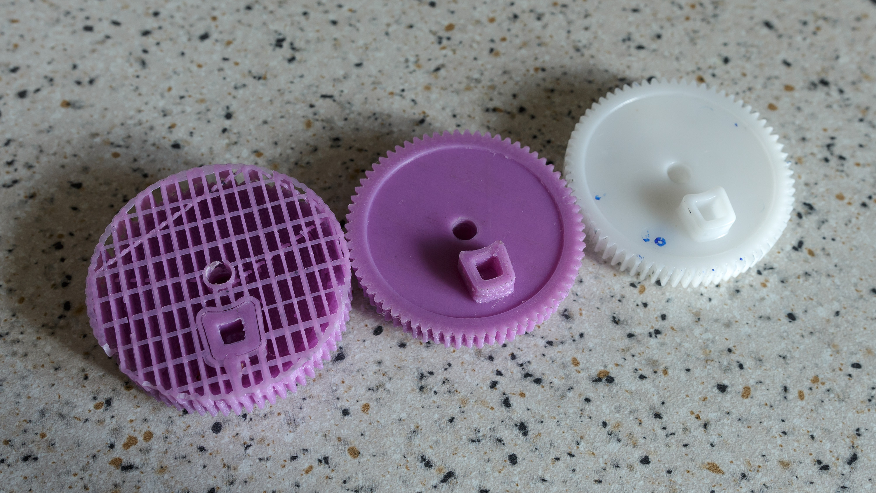

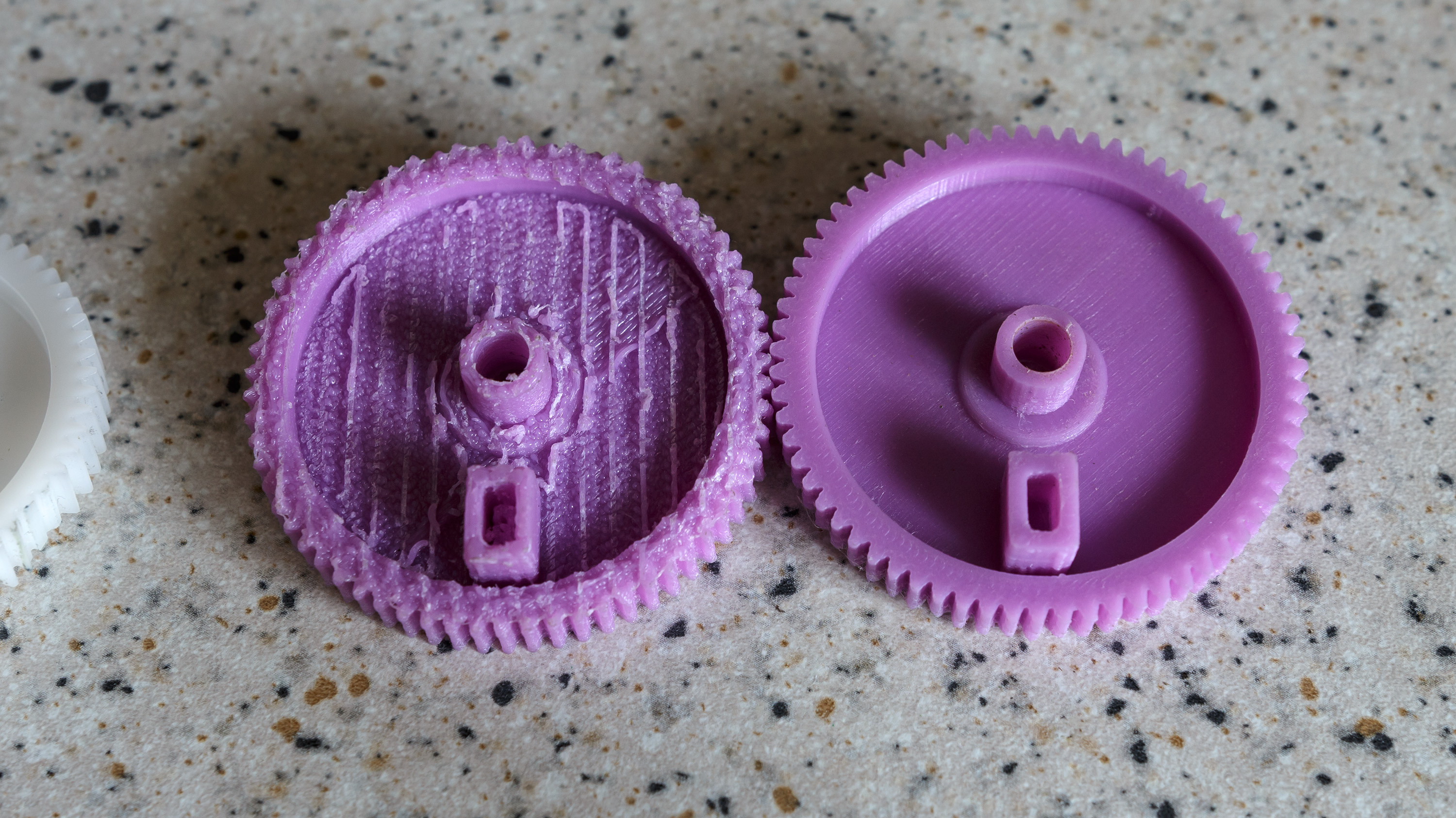

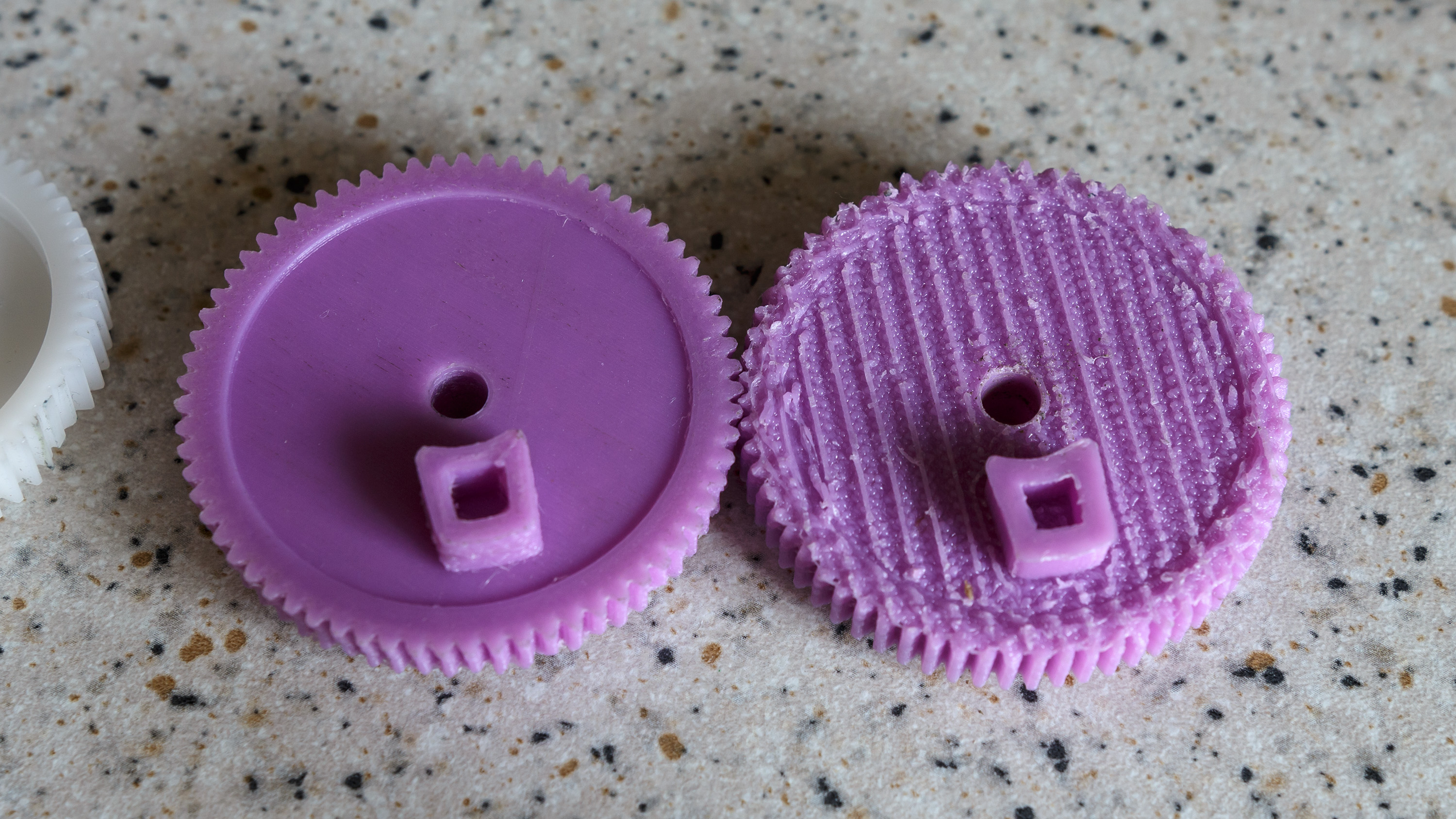

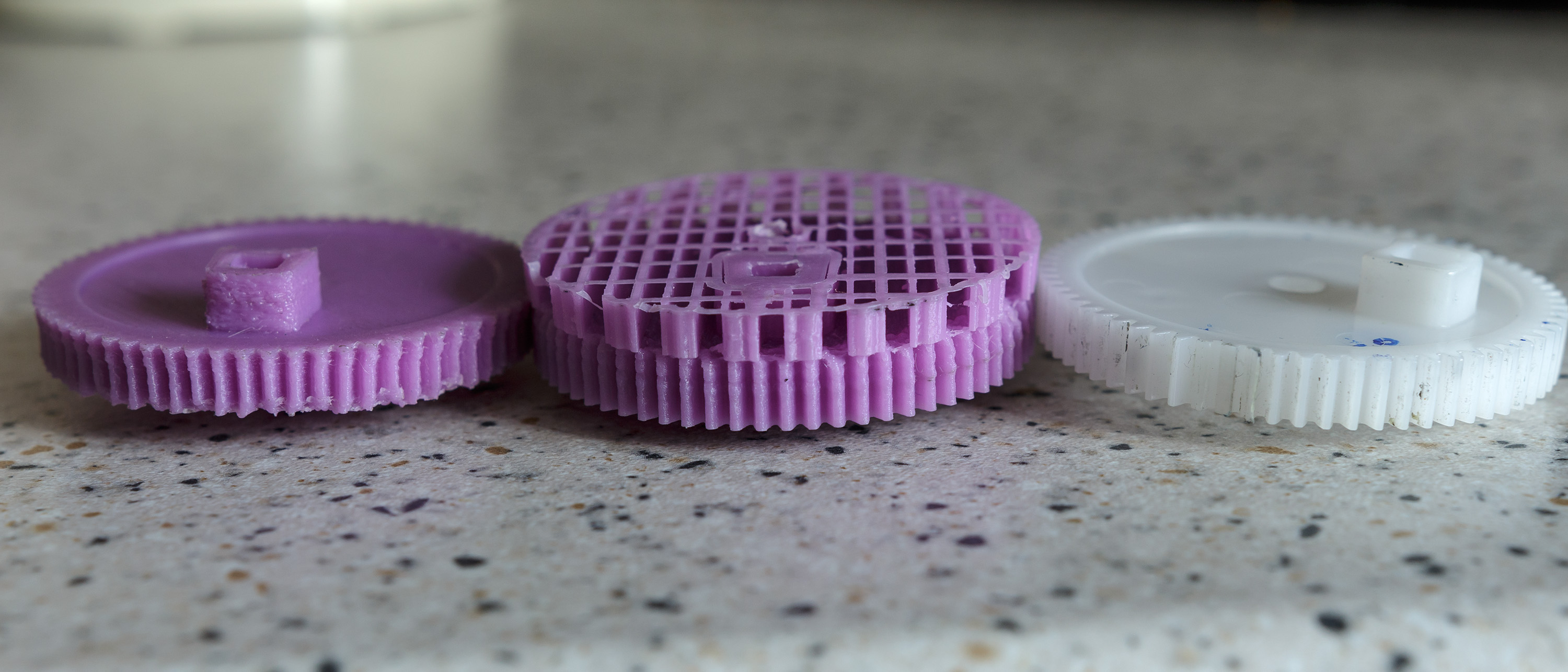

В общем, сделали мне на 3D принтере пару больших шестеренок. Первая была пробная, немного подплавился пластик, вторая (уже с отредактированной температурой) получилась вполне себе ничего.
Еще неудобством оказалось - с обоих сторон шестерни выступающие штифты, нет ровной плоскости и приходилось с одной из сторон городить обрешетку и как следствие, одна сторона получалась некрасивой)
Если есть решение такого неудобства с печатью не с ровной плоскости - с удовольствием выслушаю.
Собрал моторчик, поставил, работает)

Прикладыаю модель шестеренки в формате *.stp (читает Компас и Solid), для экспериментов)

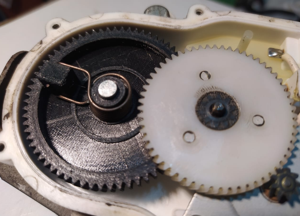

Нарисовал и распечатал свою версию шестеренки:
Модель прикладываю.
Печатать с поддержками, желательно соплом 0.2
Шестеренка для активатора PS1.rar
(46 КБ) 70 скачиваний

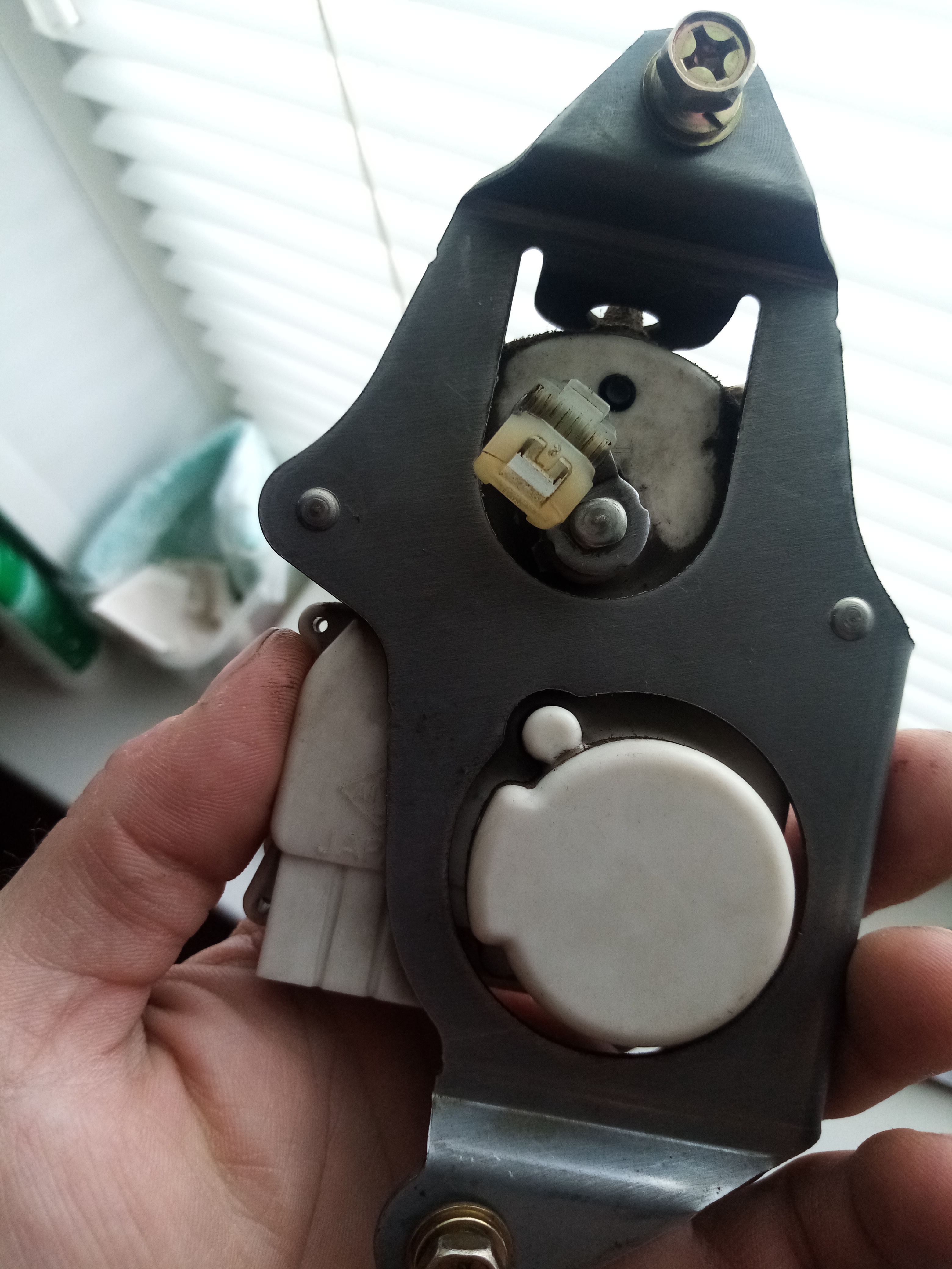

Тоже постигла беда со срезанными зубьями.Напечатали на 3 д принтере. но что то не могу собрать как положено.после сборки подключаю проводку,нажимаю на закрытие,шестерня проворачивается,а на открытие не не идет,как буд то застряла. в каком положении выставлять шестерню,ведь на крышке есть специальный усик, и как думаю должен с какой то стороны цепляться за пружинку.
п.с. напечатали всего за 200 рэ.

Сломана шестерня моторчика задней двери
Сообщение starosta »
Одним сообщением выше, на моем фото посмотри. Состояние перед закрытием крышки.
Пружинка об усик должна возвращать шестерню в нейтральное положение после движения в любую из сторон.

Что то не получается. При таком положении шестерёнки тяга с тругой стороны как должна стоять? И какая должна быть посадка шестерёнки на валу?
Кирилл76 писал(а): Что то не получается. При таком положении шестерёнки тяга с тругой стороны как должна стоять? И какая должна быть посадка шестерёнки на валу?
Про какую тягу речь ? На шестеренке - она часть детали, и по другому ее не поставить.
Посадка - не слишком тугая, без выраженного люфта.
Пружинка нужна для автоматического возврата в "нейтраль". При движении шестеренки одна одним из своих концов цепляется за усик, второй зацеплен за упор на шестернке. Когда мотор перестает вращаться пружина вернет шестеренку в нейтральное положение.
Посмотри внимательно есть ли у тебя на шестеренке этот буртик, он предназначен для того, чтобы пружина не могла пройти под усиком.

Вот смотри, шестеренка садится на вал, с обратной стороны вала есть тяга с пластиковым фиксатором тяги.
Кирилл76 писал(а): Вот смотри, шестеренка садится на вал, с обратной стороны вала есть тяга с пластиковым фиксатором тяги.
Шестеренка на валу прокручивается, эту тягу двигает упор на нижней стороне шестернки.
Если ты про крепеж на тягу замка, то в чем тут могут быть сомнения ? К примеру : закрой дверь ручкой и в закрытом положении на тягу замка нацепи фиксатор предварительно провернув шестерню в сторону закрытия до упора.
Сообщение Кирилл76 »
starosta писал(а): Шестеренка на валу прокручивается, эту тягу двигает упор на нижней стороне шестернки.
С принцепом работы я понял. У меня что получалось после сборки. Подключаю моторчик, тяга с пластиковым зажимом ходит,но иногда при закрывании как буд то закусывало её в том положении и не шла она на открывание.
Сейчас поигрался с прикреплённой тягой, так чтоб она не давала моторчику дойти до упора и не закусил его опять. Теперь закрывает и открывает как положено. Только почему его закусывало в закрытом положении интересно.
В общем подрегулировал работу тягой замка.
