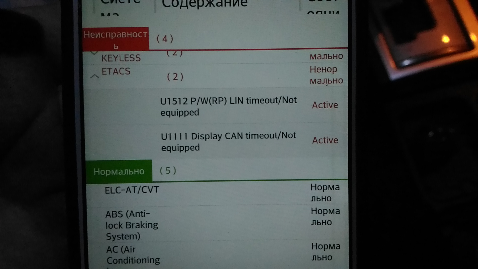

Народ поскажите сканер выдает вот такие аот ошибки,что они значат и что делать,не стираются,на приборке ни чего не горит

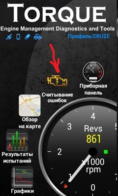

Torque на главном экране такаешь чтение ошибок, далее гуглишь по номеру ошибкиlesnik5000 писал(а): Ну так расскажи как это сделать? какая прога? куда пальцами тыкать?

У меня показало нет ошибок, а значек на приборке горит. Попробую сегодня еще раз.
