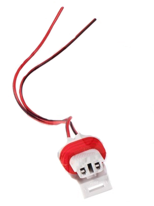

Вариант 1
передние датчики от Шевролет Авео диаметр 18 мм. убрать их металлические крепления, старых срезать крепления и просверлить отверстия 18 мм. Вставить датчик, отверстия для крепления должны быть напротив отвода провода. приклеить клеевым пистолетом, спаять провода от старого датчика,заизолировать термоусадкой. Цена разнится в 9 раз.
вариант 2
Нужен датчик положения коленвала для ВАЗ (ДПКВ-2110) 2110-3847010 и разъем.
Обтачиваем:
Когда «убирал» лишние миллиметры - оставил «невыбранными» 6 мм от основания, в эту «юбку» и уперся датчик, а под болт поставил 5 мм шайбу притянул, все встало как надо, зазор до зубьев ступицы - где-то около 0.8 мм.
